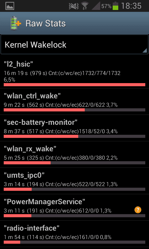

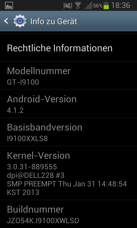

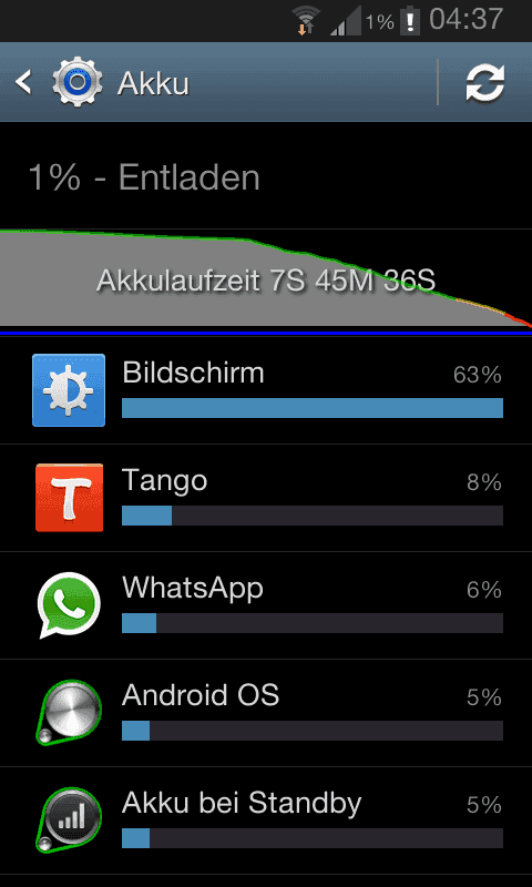

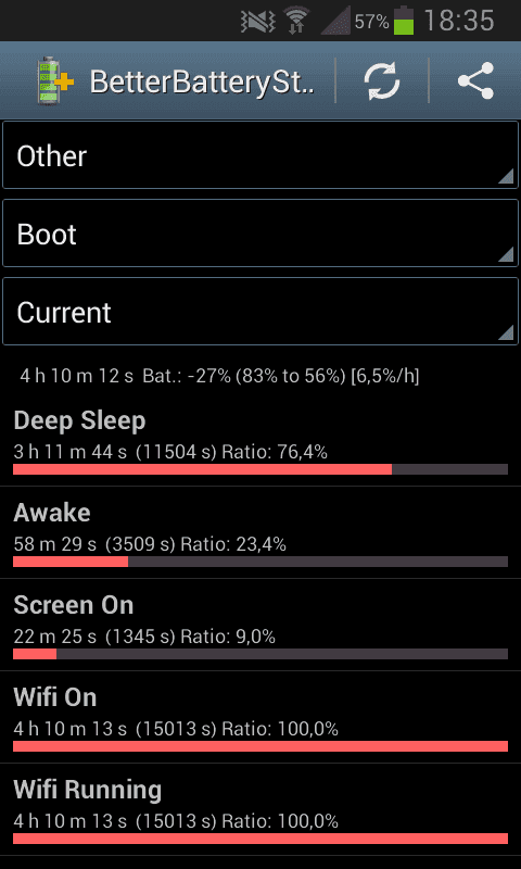

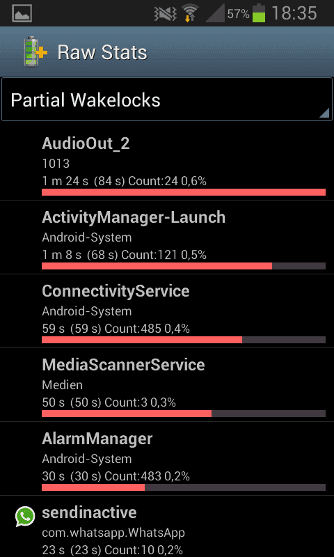

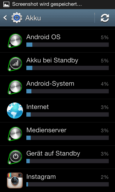

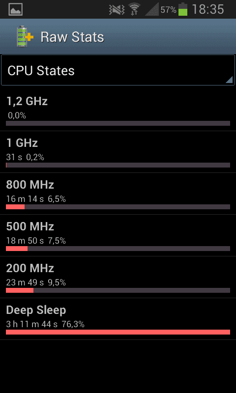

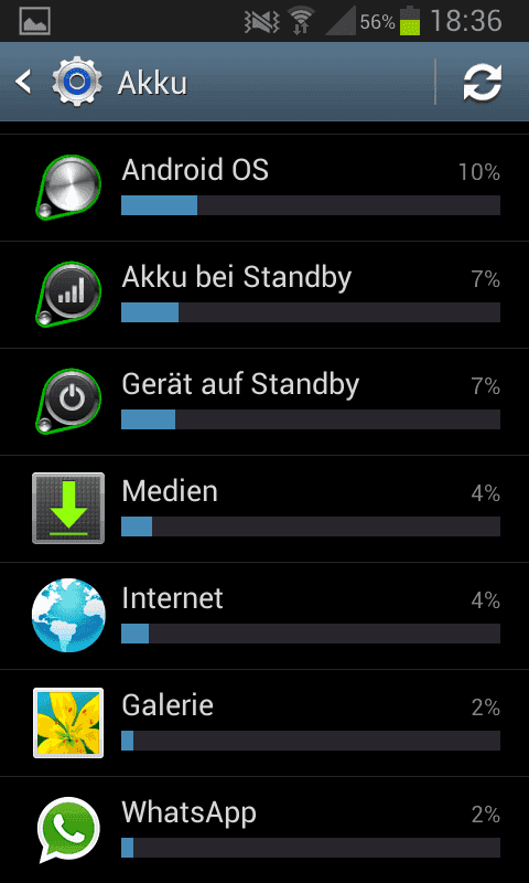

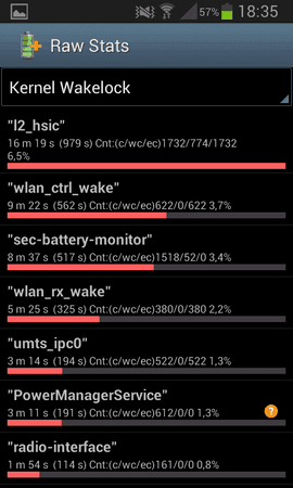

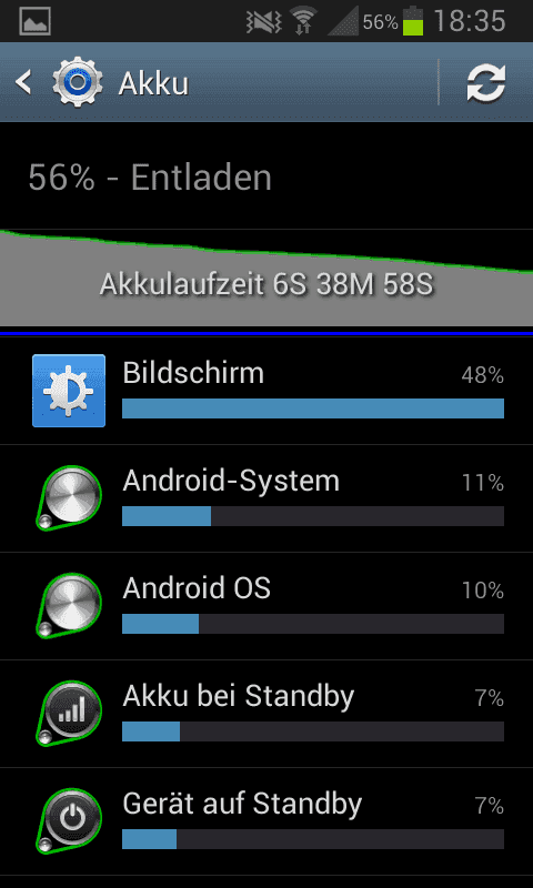

ich habe mich hier neu angemeldet, weil ich - wie offenbar viele andere - seit dem Update auf Android 4.1.2 enorme Probleme mit der Akkulaufzeit auf meinem S2 habe. :sad:
Habe dazu auch ein paar Screenshots von BBS und der Samsung Akku-Anzeige in den Einstellungen gemacht.
Kann mir irgendjemand Rat geben und mir sagen, was ich probieren kann, damit der Akku eventuell wieder länger hält? BBS hat mir zwar einiges an Infos ausgespuckt, aber wo ich nun genau ansetzen soll, weiß ich nicht...
Vielen Dank im Voraus und LG
Filguez

Wo ist das Problem? Nach deinen Images zu urteilen ist alles in Ordnung, auch wenn 42% in 6 Stunden recht viel ist. Da aber über 50% auf den Bildschirm gehen, würde ich die Helligkeit reduzieren ... und wenn der Akku schon älter ist, mich vielleicht auch nach einem neuen Akku umschauen.

@Filguez
Welche Einstellungen sind bei Dir unter:
Einstellung->WLAN->Erweitert->Netzbenachrichtigung und
Einstellung->WLAN->Erweitert->WLAN im Standbymodus aktiviert?
Gesendet von meinem Nexus 7 mit der Android-Hilfe.de App
Helligkeit ist auf niedrigster Stufe, Akku habe ich vor ca. einem Monat erneuert, weil ich schon gedacht hatte, dass es an ihm liegen könnte.

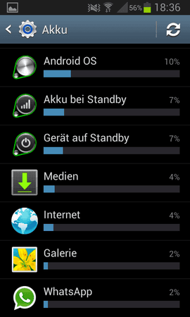

Ist es nicht etwas seltsam, dass Android System, Android OS, Akku bei Standby und Gerät auf Standby so viel Akku ziehen? Wenn ich mich recht erinnere, war das vorher nicht so...

Schelle3 schrieb:
@Filguez
Netzbenachrichtigungen ist aktiviert, das werde ich jetzt aber ändern.
WLAN im Standby ist aktiviert und das war es bei mir auch unter allen früheren Androidversionen...
DiSa schrieb:
Wo ist das Problem?
Wenn man das wüsste, gäbe es kein Problem mehr. Augenscheinlich scheint unter JB alles in Ordnung zu sein, tazsächlich aber ist der Akkuverbrauch immens, warum auch immer.
Diese Tipps bringen gleich null. Siehe oben.
Leider ist aus den Images nicht mehr herauszulesen und meine Glaskugel funktioniert aktuell leider nicht so gut ... ;-)
Nichtsdestotrotz sind ca. 6% / Stunde bei Benutzung nichts Ungewöhnliches. Wenn das im Standby so wäre, würde ich mir Gedanken machen, aber so ...

WLAN im Standby immer an, zieht unter JB viel mehr Strom als noch unter GB oder ICS.

Dein Problem:
VideoBrowserBgService (roman10.media.converter.VidCon): 6 h 6 m 25 s (21985 s) Count:10 78,6%
Was ist der VideoBrowser? Wenn ich "BgService" richtig deute ist das ein Hintergrunddienst. Wofür? Annahme: Einmal gestartet hörts nicht mehr auf¿
Ganz ehrlich gesagt, weiß ich leider auch nicht was das ist.
