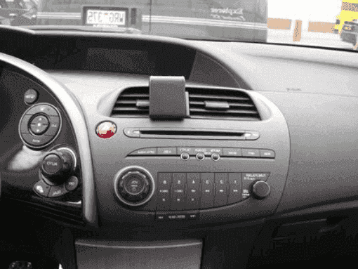

Fahre nen neuen Civic, und habe nen Halter von Brodit. Der wird direkt an
die Lüftungsauslässe angeklipst, Phone hat also nen permanenten Luftzug.
(siehe Pic.), den kann ich auch nicht ausschalten. Habe jedoch die Klima
ca. 50 Kilometer ausgeschaltet, Phone wurde nicht entladen.
