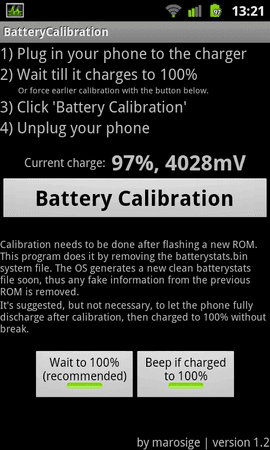

Du kannst den Akku relativ einfach mit einem App kalibrieren. Dieses App nennt sich BatteryCalibration. Du lädst den Akku voll und drückst auf kalibrieren. Das Programm erstellt dann eine neue Datei etc..
Danke :)
Bin grad dabei den Akku aufzuladen, ich werds mal ausprobieren und dann berichten ob es besser geworden ist!

meliksah schrieb:
Danke :)
Der Effekt wird sich erst nach ein paar Ladzyklen bemerkbar machen. Nach dem kalibrieren ist es meistens noch schlimmer, am Anfang.
