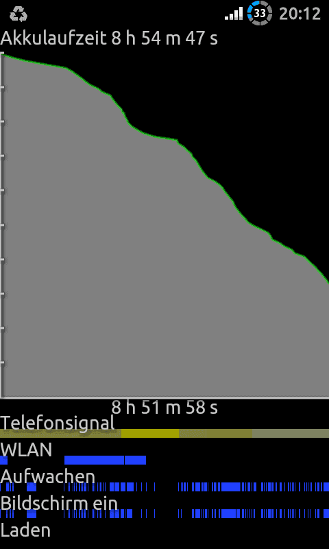

aber wie man sieht ist der Akkuverbrauch extrem hoch wenn man über WLAN surft(siehe Ende)
Was bedeutet denn das "Aufwachen" bei dieser Anzeige? Bei mir ist der Balken nämlich durchgehend blau, und ich habe momentan extreme Probleme mit meinem Akku... komischerweise erst seit dem Wochenende, vorher konnte ich auch mal 2-3 Tage nicht aufladen, jetzt bin ich heute morgen aufgewacht und hatte eine Akku fast leer Warnung

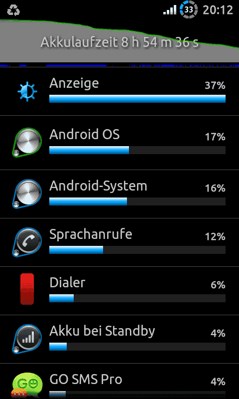

Seit ich die Ligning Rom 6.1 drauf haben ist mein Akkuverbrauch deutlich gestiegen. Ich schaffe maximal 12 Stunden und davon ist das Display gerade mal 3-4 Stunden nur an. Und das ohne Datennetzwerk:cursing:
Ich weiß nicht woran es liegen kann. Ich hab auch paar neue Widgets installiert wie Missed it oder Minimalistic Text und Simi Clock weiß nicht ob es daran liegen kann aber ist unwahrscheinlich.
Mit der Lightning 1.5 hatte ich bessere Akkulaufzeiten. Frag mich ob ich zu der zurück flashen soll oder zu einer anderen Lightning Version evtl 4.2 oder so zu wechseln erstmal?

Allein das Go SMS Pro mit 4% erscheint mir schon sehr auffällig.
Außerdem sieht man, dass du extrem häufig bildschirm an hast und dein handy fast durchgehend wach ist. Also kein Deep sleep.

3-4h Display ist eignetlich eine ganz gute Zeit.
Bei den Rest musst du halt entweder ein App nach dem anderen deinstallieren, bis du den übeltäter findest oder alle deinstallieren und stück für stück installieren, bis das problem wieder auftritt.
Natürlich drauf achten, dass die programme aus sind, wenn du display ausmachst (Internet z.B. geht nicht automatisch zu...).
Zusätzlich zum besseren erkennen, was es ist, wäre zum einem "Where is my droid power" und CPU Spy genannt. Damit siehst du besser, was noch alles so läuft und zum anderen siehst du, ob er wirklich in den Deepsleep kommt.
