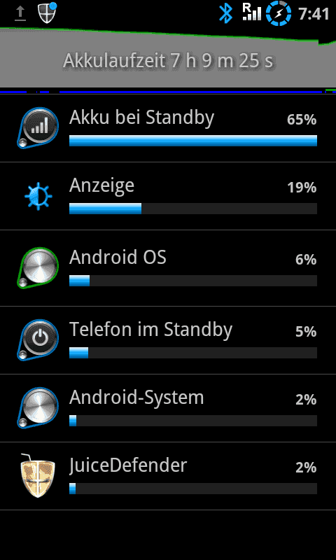

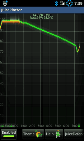

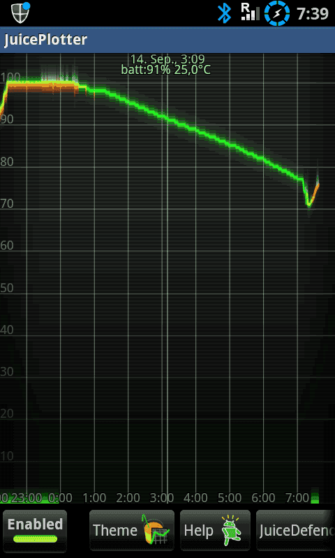

Ich habe gestern die Litening Rom 6.1 + RageMod Kernel T27 v1 geflasht.
Zusätzlich habe ich JuiceDefender Ultimate gekauft. Dann habe ich den Akku voll
geladen. Von 0 Uhr bis 7 Uhr ist der Akku von 100% auf 71% geschrumpft.
Zudem ging das Handy heute morgen nicht mehr an und ich musste den Akku rausnehmen.
Mich nervt das SGS2 mittlerweile nur noch...

ja, den juice defender habe ich depp mir auch gekauft und den dreck nach einem tag wieder deinstalliert. natürlich kein refund mehr, aber dazugelernt :D
JD hilft angeblich einigen, bei mir wars genau das gegenteil. inkl. hängern, mehr akkudrain, keine chance aus dem flugmodus ohne reboot rauszukommen usw.
