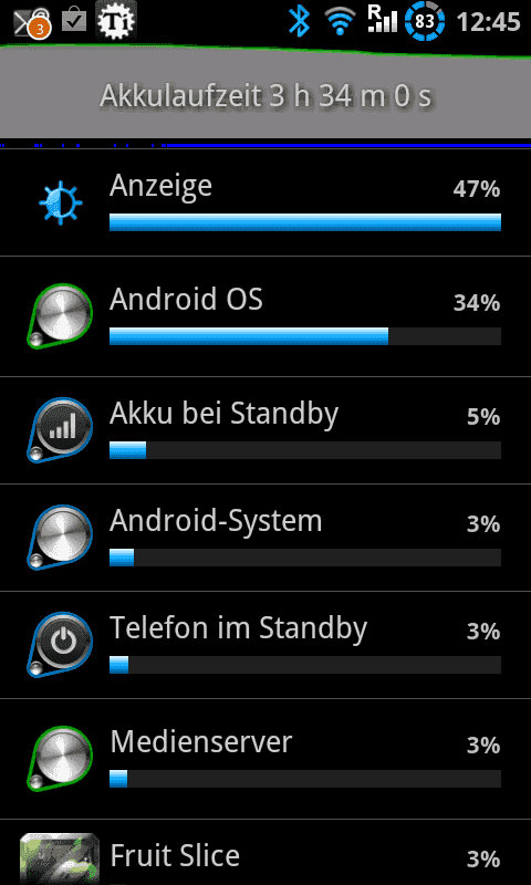

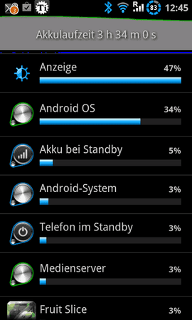

Ich habe nun Juice Defender wieder runter geworfen. Jetzt schaut es wie folgt aus (WiFi und Bluetooth aktiviert):
Was meint ihr?
Was meint ihr?
Also du hast Wlan und Bluetooth an, das Handy auf jeden Fall ne Weile benutzt, also aktiv gehabt (Anzeige ist da ein guter Indikator ;) ) und nach über 3 Stunden 17% Akku verbraucht... ist doch 1A. Wenn du im Schnitt jede Stunde 5,5% verbrauchst, hast du 18 Stunden Laufzeit, das ist ein normaler Tag bis auf 6 Stunden Schlaf. Wenns eng wird, hast bestimmt irgendwo noch ne Steckdose verfügbar, oder? Ist bei mir auch nicht anders...

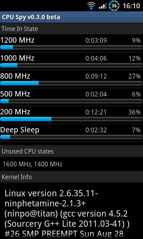

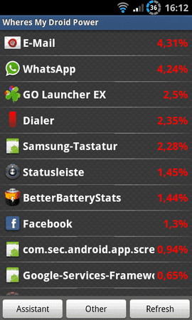

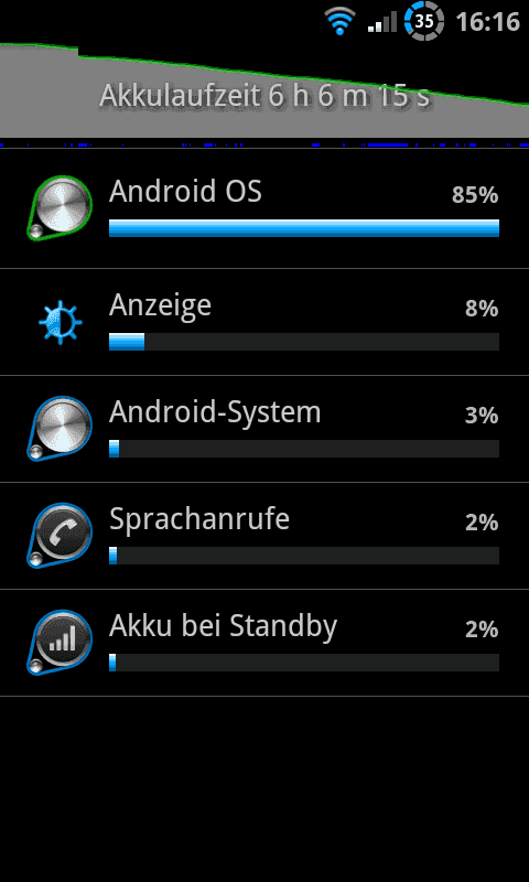

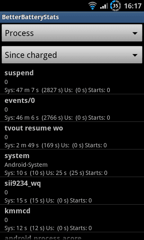

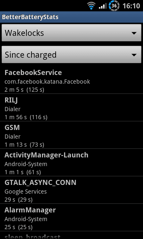

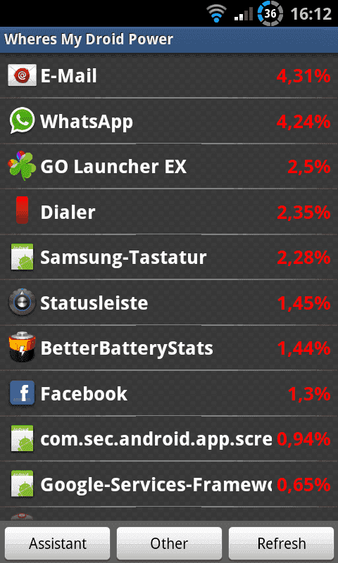

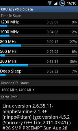

Hallo an alle,
habe leider folgendes problem: mein galaxy s2 geht unglaublich schnell leer. So 12% in einer stunde und das ohne viel benutzung (einmal emails checken und whatsapp). Kann es vllt daran liegen, dass es nie in den sleep deep modus geht??
Folgendes system: lite'ning rom 6.1 ninphetamine 2.1.3 go launcher
jemand eine idee?? Wär wirklich über jede hilfe dankbar...
Kann der akku defekt sein. hatte das problem in der ersten woche nutzung nicht. erst dann wurde es so extrem und so kam ich erst auf die idee mit dem rooten/costum rom...
