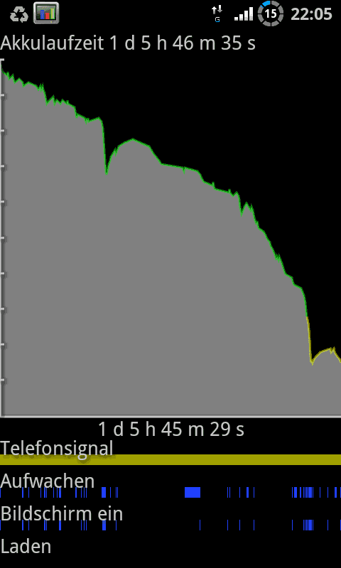

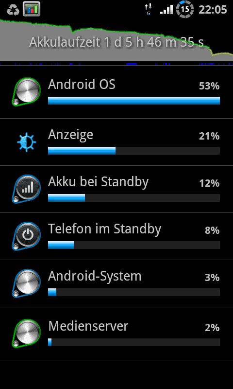

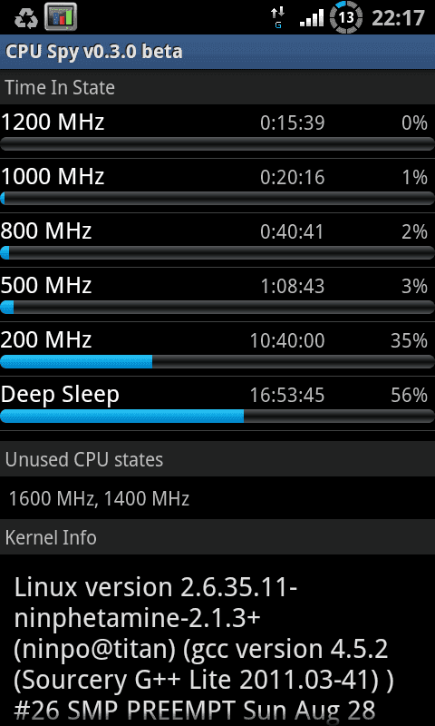

.....ich wollt euch mal nen paar Bilder zeigen nach meinem tausch von dem Akku.
Mit meinem nachbestellten Ersatzakku original samsung hatte ich immer wieder totale einbrüche im akkustand (z.B. von 60% auf 5% bei nutzung innerhalb von 15min, kurz danach hatte sich mein S2 im standby immer wieder erholt und ist minuten später wieder auf den ursprünglichen 60% gewesen.)
zu bemerken ist noch, dass mein Handy mit dem nachbestellten akku als anzeige "android os" maximal 25% hatte, jetzt hingegen mit dem Original Akku, der bei dem Gerät dabei war sind es 50% - 90% android os.
Und mit dem nachbestellten akku ging er über nacht immer zu 99% in den deep sleep laut cpu spy, mit dem der dabei war ist er die ist er die meiste zeit im 200mhz betrieb und geht kaum noch in den deep sleep.
Es wurden keine apps nachinstalliert, oder einstellungen verändert, nur der akku wurde getauscht, wie gehtn das!? :huh:
