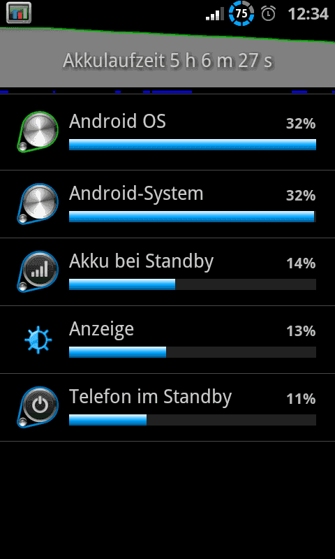

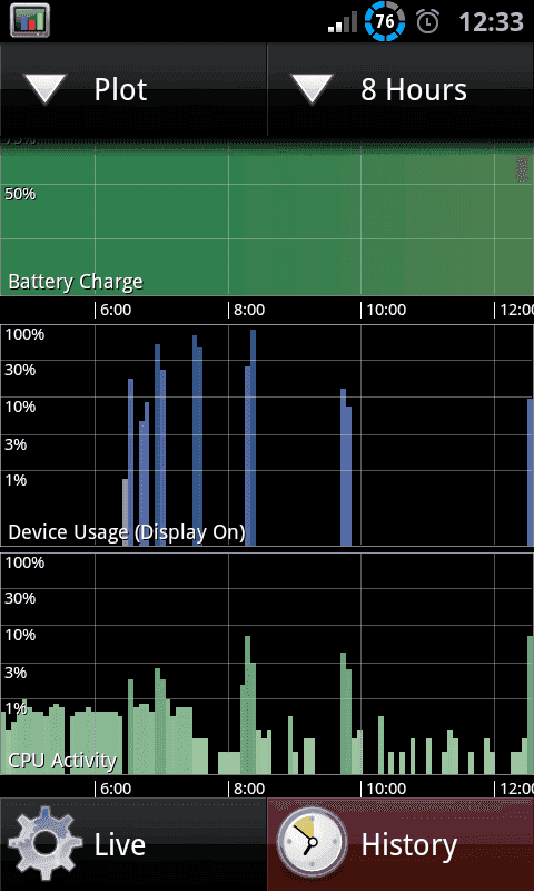

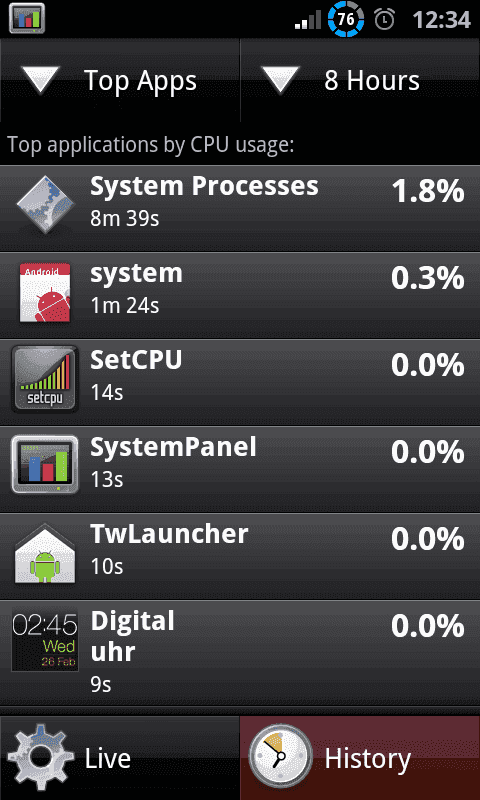

So langsam bin ich echt am verzweifeln...nach gut 5stunden Nichtnutzung gut 25% verloren,obwohl keine App im Hintergrund lief,Wlan und datenverbindungen aus waren.Komischerweise habe ich ne dauerhafte CPU Nutzung...woher bitte?das Display war in der Zeit vlt 5min an...wenn überhaupt...
