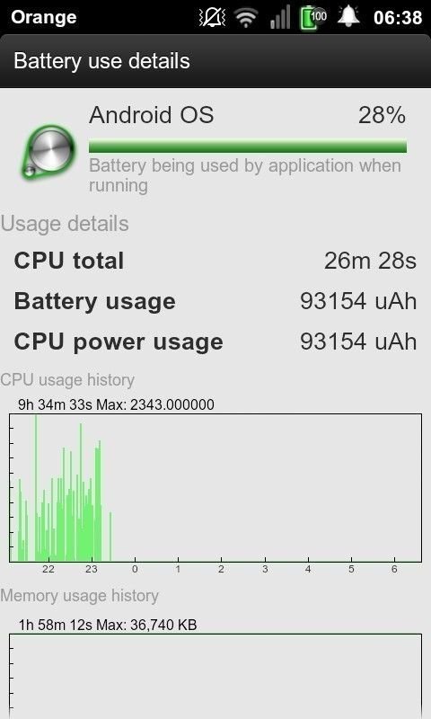

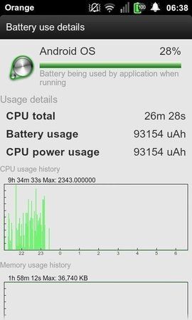

Weiß jemand von Euch, wie man an diese Grafiken mit Diagramm kommt?
Das Bild hab ich bei XDA gefunden. Könnte aus dem MIUI Rom sein, ich weiß es aber nicht genau.
Rob

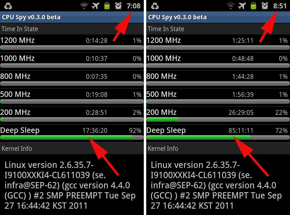

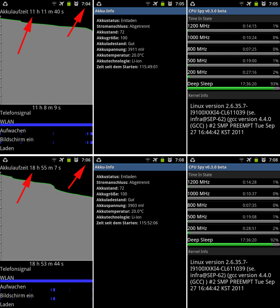

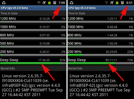

Merkwürde Zeitensprünge:

@THomas_
Das Programm ist nicht ganz fehlerfrei.
Dass die Laufzeit mit der CPU Zeit nicht übereinstimmt passiert schon mal, da er wohl nicht immer beim laden resetet. Zusätzlich scheitn ab und zu der Speicher über zu laufen. Dann gitbs schon mal negative zahlen oder halt so seltsame sprünge...
