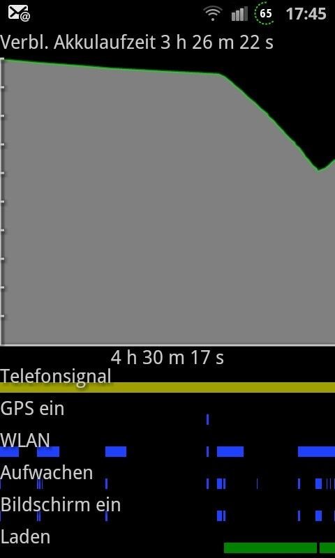

heute habe ich das erste Mal den berüchtigten "Android Prozess-Amoklauf" selbst erlebt... ich hatte mein S2 zwischendurch an die USB-Buchse des PCs gehangen zum Zwischenladen (mache ich öfters)... nach einige zeit greife ich nach dem handy und es ist richtig HEISS ... und ich sehe dass das Handy trotz aktiiviertem Ladevorgang in kurzer zeit fast 30% Akku verloren hat (siehe Screenshot) ... KRASS! :scared:
Ein Reboot hat dem Spuk ein Ende gesetzt, aber sowas ist schon "Spooky" ... es gibt aber auch Positive Nachrichten: mit dem von mit gekauften Sony Ladeadapter + Kabel läd meinS 2 im Auto mit Google Navigation und Sygic 11 problemlos auch wärehdn der Navigation, und das bei aktiviertem Bildschirm, 3G, Synch ...
gruß,
K.
