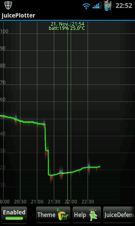

Hier mal ein für mich sehr interessanter verlauf meines Akkus
Wohl gemerkt ich habe nur nen Neustart gemacht Batterystats waren heute morgen gewipht

Joa, ist bei einem Neustart durchaus "normal"...steht hier im Thread auch schon irgendwo erklärt...das S2 "schätzt" den Battery-Ladestand an der SPANNUNG...wenn man sein Gerät nur sehr moderat nutzt, fällt die Spannung recht seicht ab.
Bei einem Neustart fällt die Spannung dann kurzzeitig plötzlich rapide, weil ein Neustart ja doch einigermaßen wiel Energie braucht.
Nach dem Neustart regeneriert sich die Spannung dann wieder, jedoch regelt die Battery-Anzeige sich dann nicht wieder zurück nach oben, sondern nur evtl. 2-3% oder so.
Dafür fällt die Anzeige dann die nächsten Minuten/Stunden dementsprechend langsamer, so dass sich das Ganze dann wieder einpendelt...
Hoffe, ich hab das so einigermaßen richtig wiedergegeben... ;)

Naja, bei anderen Geräten wird der Akkustand ja wirklich direkt "gemessen".
Aber darum ist hier auch öfter mal zu lesen in diesem Thread, dass man die Anzeige beim S2 wirklich nur als groben Wert nehmen sollte... ;)
