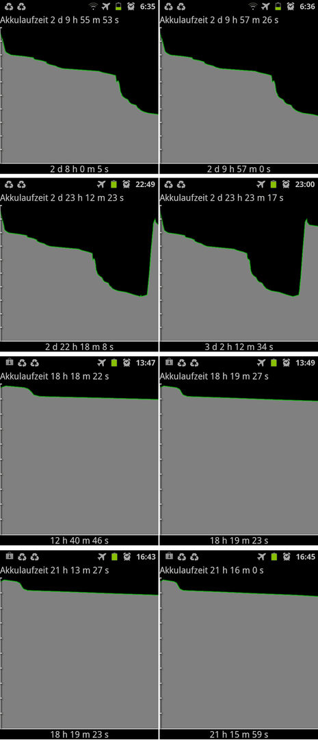

joe-02 schrieb:
...wenn ich mir in meinem SGS2 den Akkuverbrauch anzeigen lasse, steht über der Verlaufskurve eine Zeit, die den Akkuverbrauch angibt, und unter der Kurve eine andere Zeit, die etwas kürzer ist. Was bedeutet diese letztere Zeit?...
Wobei sich bei diesem S2 die Zeiten oft in kürzester Zeit(<5Min.) angleichen.
Gruß Thomas_G
