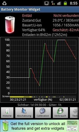

Seht ihr den Einfall ganz rechts? Das war während ich das Handy im Flugzeugmodus hatte. Was ist da los? Ich hatte davor 74% und in der früh war das Handy aus weil der Akku total leergesaugt war?!
Sent from my GT-I9100
yummiee schrieb:
...Seht ihr den Einfall ganz rechts? Das war während ich das Handy im Flugzeugmodus hatte. Was ist da los? Ich hatte davor 74% und in der früh war das Handy aus weil der Akku total leergesaugt war?...
Ähnlich war es mit diesem S2 hier auch. Da ging dann nichts mehr, das S2 schaltete über Nacht ab obwohl hier am Abend noch >30% vorhanden waren. Das Problem ist hier allerdings nur wenige Male(2...3) aufgetreten.
Aus Hardwaretechn. Sicht würde ich den Fehler gem. des von Dir geposteten Bildes so einschätzen, dass entweder der Akku defekt ist oder alles was direkt damit zusammen hängt wie z.B. die Akkukontakte. Sowohl der Akku als auch die Kontakten waren bei meinem S2 messtechn. einwandfrei.
Meine Theorie/Vermutung ist eine andere Ursache: Die Akkustatusanzeige spinnt zeitweise total(warum auch immer*), d.h. es wird ein Akkustand angezeigt der gar nicht mehr vorhanden ist**. Bei Deinem Bild waren also noch etwa 80% laut S2-Schätzung im Akku, tatsächlich war er aber schon leer. Das S2 hat dann irgendwann (Trotz hoher %-Anzeige) nicht mehr genug Akkuspannung "gesehen" und die Notbremse gezogen bzw. Abgeschaltet. Diese Theorie würde auch die Abschaltungen bei meinem S2 erklären.

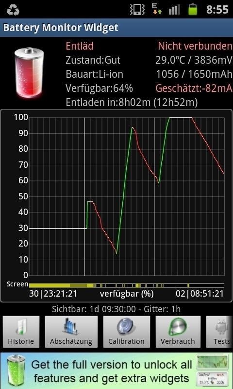

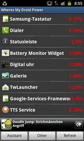

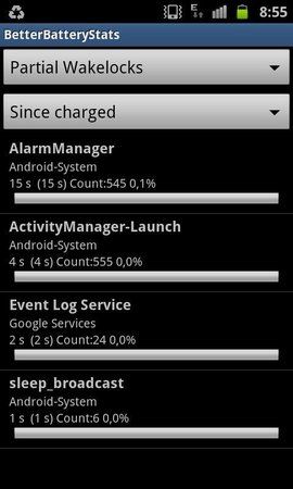

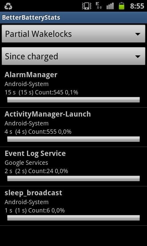

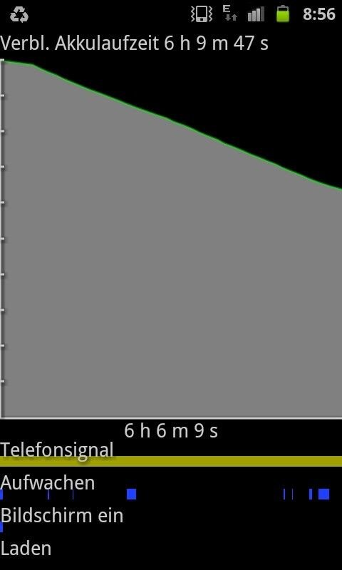

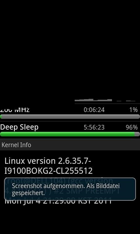

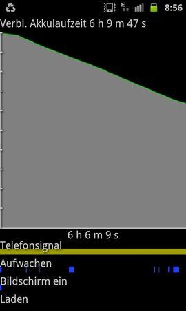

so, ich hatte heute nacht nicht soviel zeit, das ist das Ergenis nach 6 stunden.
ka was bei dem cpu spy bild passiert ist. aber das was man sieht sollte reichen. oben bei den anderen war 0%

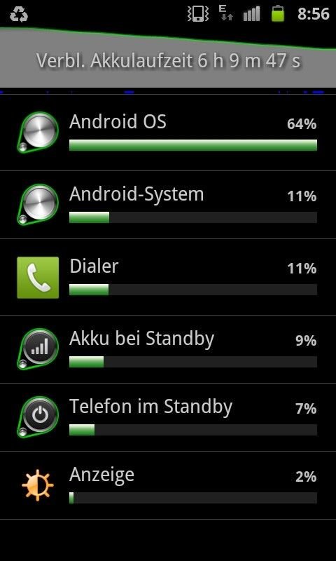

Alter Schwede. Also so wie ich das sehe läuft bei dir im "Android OS" gewaltig was schief.
Habe gerade nochmal bei mir geschaut um da einfach sicher zu sein und mein "Android OS" liegt immer knapp über "Android System" und weit weit weit unter "Anzeige".
Ich weiß nicht genau ob das im ZUsammenhang steht, aber hast du mal dein Handy auf Malware überprüft?
Da nach dem Abfall auch wieder ein kurzer Anstieg zu sehen ist, würde ich mal tippen, dass das Phone da rebootet hat...
Da kommt es ab und zu vor, dass dann so ein krasser Einschnitt in der Grafik ist, weil beim Restart die Spannung auf einmal stark abfällt (weil vorher im Standby kaum was verbraucht wurde, und dann für den Restart plötzlich viel verbraucht wurde)....normalerweise fällt die Akkuanzeige danach dann aber langsamer, so dass sich das dann wieder einpendelt...

Also, da in dem Bild mit dem Graph ja zu sehen ist, dass Dein Phone nur sehr selten mal "aufgewacht" ist, würde ich jetzt erstmal auf einen defekten Akku tippen.
An Malware glaube ich nicht, da das Phone ja anscheinend die emiste Zeit im Deepslep war....wenn da eine Software irgendwie werkeln würde, käme das Phone nicht in den Deep Sleep....
Reaktionen: Boehsesdodo
d.h. ich lauf zum telekom laden und will nen neuen akku?
was sagst du zu der aussage von Jake1 bezüglich des "Android OS"
Ich vermute auch, dass es der Akku ist. Wenn du noch das Bild mit der Spannung und Temperatur eben machen könntest, wäre das supi. Einfach der vollständigkeit halber. (Im Batterymonitorwidget einfach draufklicken bis Spannung/Temperatur unten steht.)
Ich würde auch sagen, ab zum Händler damit und austauschen lassen. Wenn du noch jemanden kennst, der das gleiche Handy hat, vielleicht mal testen, ob es der Akku oder die elektronik ist. Ich tippe aber eher auf den akku.
naja, die %-Zahlen ergeben ja immer zusammen 100%.
Und wenn Du das Phone sonst nicht nutzt, ist ja klar, dass dann das ANDROID SYSTEM am meisten % vom Akku genutzt hat....läuft ja sonst nix ;)
Du wirst sehen, wenn Du dann das Display mal für ne halbe Stunde oder so an hast, sinkt der Anteil des Android Systems wieder, da dann das Display mehr verbraucht hat vom Akku...

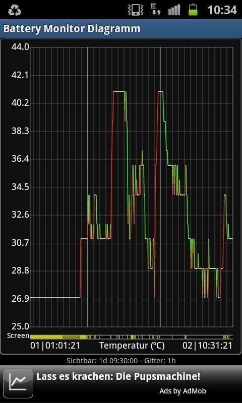

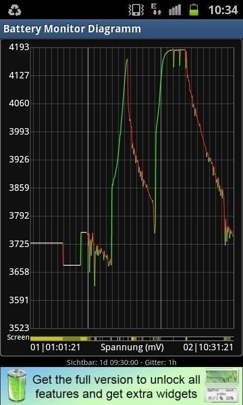

die Bilder sind halt von jetzt, hoffe das verfälscht das jetzt nicht..
Also ich würde sagen der Akku hat einen an der klatsche. (Oder halt die Elektronik)
Die % Anzeige stimmt schon. Das Gerät wird langsam kälter und die Spannung sinkt auch schön, weshalb die % Anzeigen wohl soweit stimmen. Eigentlich ist es so, dass wenn die Spannung so stark sinkt, die Temperaturen höher bleiben und nicht so stark sinken.
Aber muss das Android OS und System nicht wenigstens halbwegs auf selben Level sein?
Nein. Das liegt einfach dadran, wie samsung dienste eingeteilt hat. Je nachdem ob es teil vom einen oder anderen ist, ist das eine oder das andere größer.
Reaktionen: Jake1
