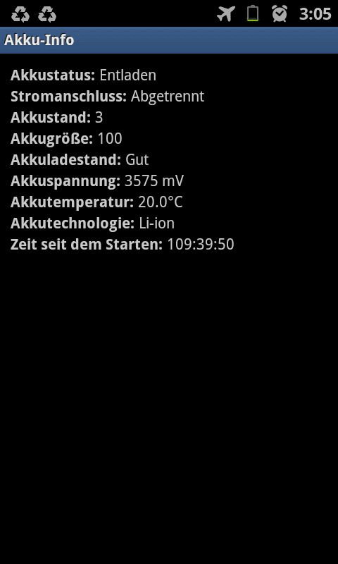

Wie gesagt ich denke Boehsesdodo, dass da ein Defekt vorliegt, denn man sieht, dass das gerät nichts macht und trotzdem massiv spannung verliert und das ohne, dass das Gerät warm wird. (Der Sensor ist zwar nicht im Akku, sondern soweit ich weiß am CPU, aber die liegen so nah beieinander, dass man es merken würde, wenn er massiv heiß wird, genau wie, wenn der CPU arbeiten würde...)

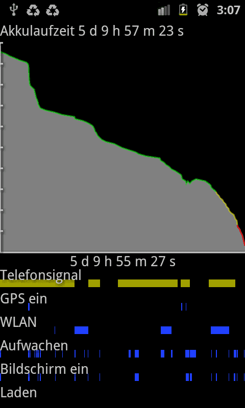

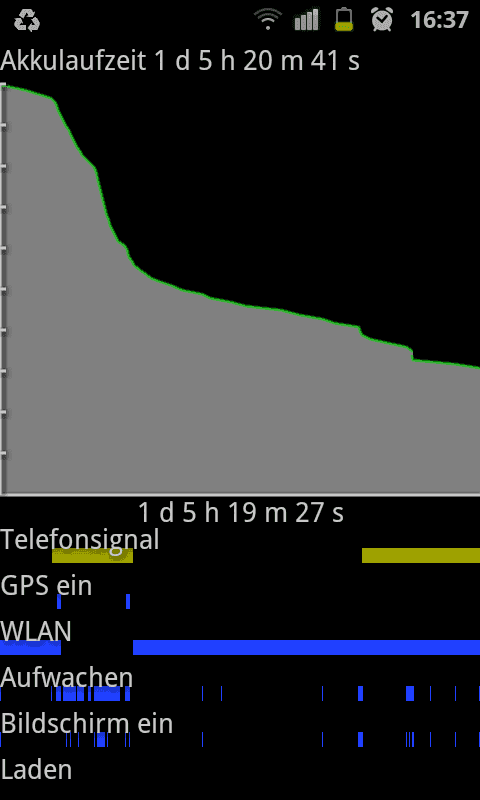

5 Tage bei mäßiger Nutzung und Funkteile nur bei Bedarf aktiviert. Akkustatus <10% war vorher nicht nutzbar(da schmierte diese S2 schon vorher ab). Bild rechts ohne Funknetzoptimierung:
Was meinst du mit "Funknetzoptimierung"?
Da war aber auch eine zeitlang der Flugmodus aktiviert oder lese ich das falsch?
