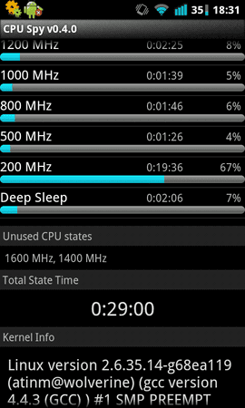

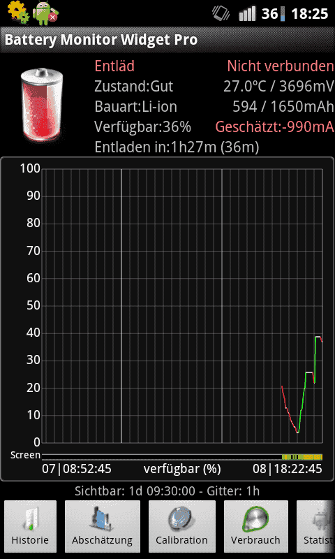

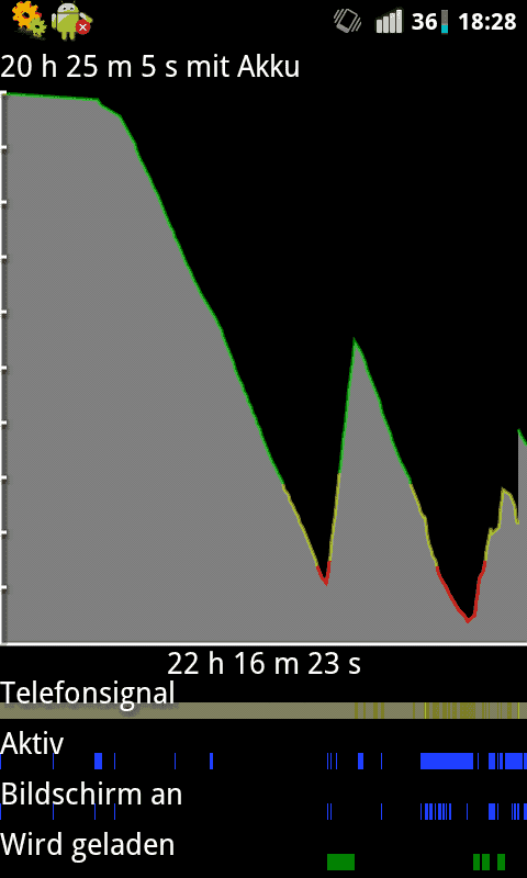

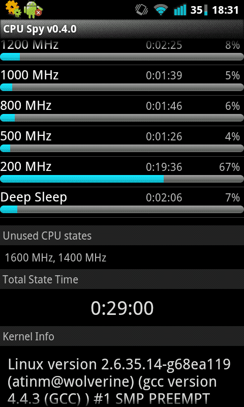

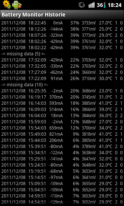

Wunderschönen guten Abend!
Um es direkt am Anfang los zu werden, ich habe mir den Akku-Thread genau durchgelesen und versucht alles so gut wie möglich zu befolgen.
Auf meinem Handy befindet sich momentan: CyanogenMod-7 Nightly mit Android Version 2.3.7
Kernel: 2.6.35.14-g68ea119atinm@wolverine #1 (Weiß nicht, ob Ihr damit etwas anfangen könnt, aber sicher ist sicher.)
Ich habe folgendes Problem: Und zwar hat sich mein Sgs2, welches ich jetzt seit knapp 1 - 1 1/2 Monaten besitze, von Gestern Abend ca. 22 Uhr (100% Akku, frisch geladen) auf heute Morgen (ca. 9 Uhr) bis runter auf 15% entladen.
Es waren keinerlei Programme aktiv, alle wurden per TaskManager vorher deaktiviert.
Es waren auch kein Sync. aktiv, nix.
Nun zum 2. Punkt.. Battery Monitor Widget Pro zeigt mir an, dass mein mA Verbrauch bei 990 liegt. Ich weiß das die Anzeige nicht zu 100% stimmt, aber mein Handy entlädt sich auch dementsprechend schnell. Innerhalb von einer Stunde ist es von ca. 30-40% komplett leer, so das es sich ausschaltet.
Über den Tag verteilt schreibe ich momentan meist nur ein paar Sms, telefoniere ab und zu mal für 5-10 Minuten und sonst höre ich eigentlich nur Musik mit dem Hauseigenen Player, der bei der Rom mit dabei war.
Und hier noch ein paar Screens, falls es hilft.. bin gerne bereit Fragen zu beantworten oder Dinge zu ergänzen, falls etwas wichtiges fehlen sollte.
Mfg!

@Shyos. Da Du ja gerootet hast, und auch schreibst, dass Du den Akku-Thread gelesen hast:
Aussagekräftiger als die von Dir geposteten Screenshots wären eher Anganeb, was die Apps WHERE IS MY DROID POWER und die Wakelock-Informationen von BETTER BATTERY STATS sagen, wenn Du das mal einige Zeit mitlaufen lässt.
Reaktionen: Shyos
