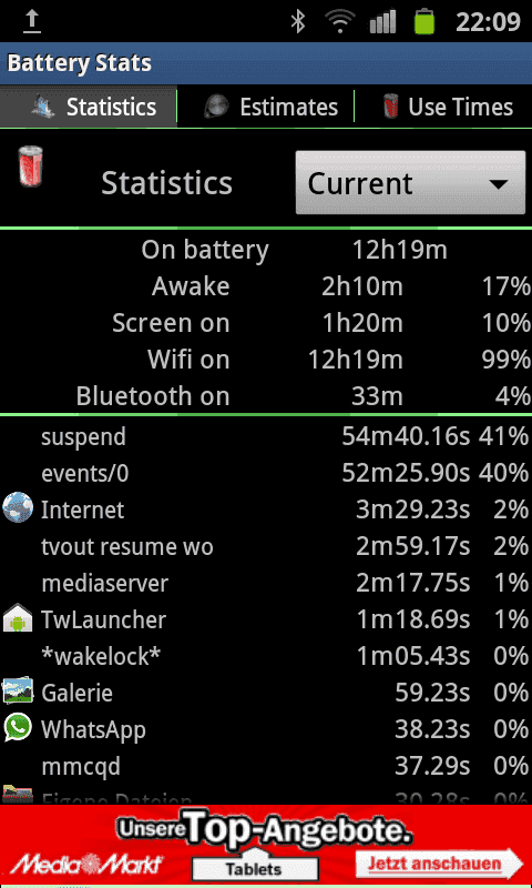

Ich Raffe es nicht. googlemail? sync. aus. abruf aus.
android assisten, cpu spay, better bettery + battery monitor.
Kies! FW update gemacht.
Warum?

Könntest Du Deine Frage evtl. KONKRET stellen?

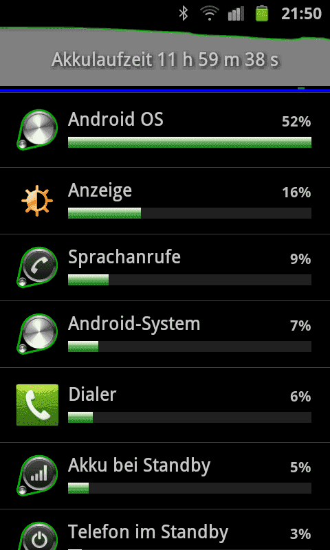

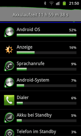

hi,
ich habe ein ganz komisches Problem,
also ich habe mein Handy wg. eines Displayschadens einschicken müssen und in der Servicestation haben sie auch die Software upgedatet. Hab also Android 2.3.4 drauf
An Apps habe ich keine außergewöhnlichen: Ein paar Spiele sowie Info a la Spox.com, kicker etc.
E-Mail Empfang habe ich auch auf manuell gestellt, Bluetooth, GPS etc ist alles nicht an im Normalfall. Und trotzdem verlier ich über Nacht 30-40% Akku! Der Akku lag, während das Gerät eingeschickt war (4 Wochen) in meinem Zimmer bei normalen Temperaturen um die 20-22 Grad, nicht direkt in der Sonne.
Desweiteren springt meine Battery Widget sofort wenn ich nach einem Laden bei 100% bin runter auf 95%, sobald das Kabel gezogen ist.
Woran liegt es denn jetzt bitte, dass mein Akkuverbrauch so exorbitant gestiegen ist?
Läuft schon weniger, früher hat es gereicht zwischendurch immer mal zu laden und bin locker über den Tag gekommen, seitdem es zurück es hat es sich mittlerweile mehrmals zu Wort gemeldet, dass Saft von nöten wäre. Das hatte ich früher selten bis nie und ich hab mein "Handyverhalten" nicht wirklich geändert.
Mit der Anleitung im FAQ kriegst du raus, was es ist.
Durch das Update kann alles mögliche verstellt sein. Nur weil du es genau benutzt wie vorher, heißt das nicht, dass es genau so eingestellt ist wie früher...
