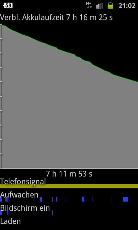

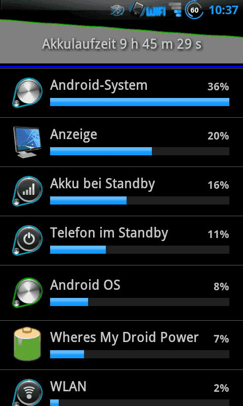

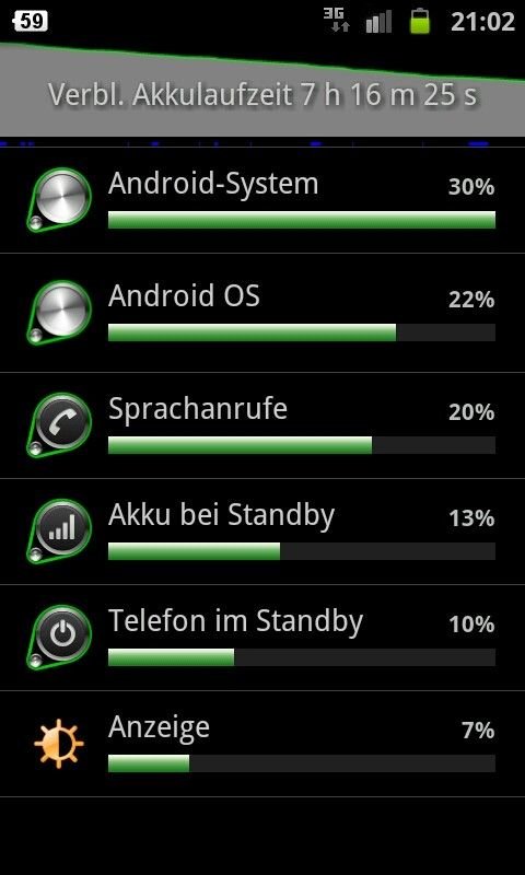

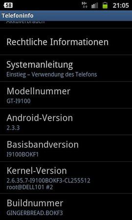

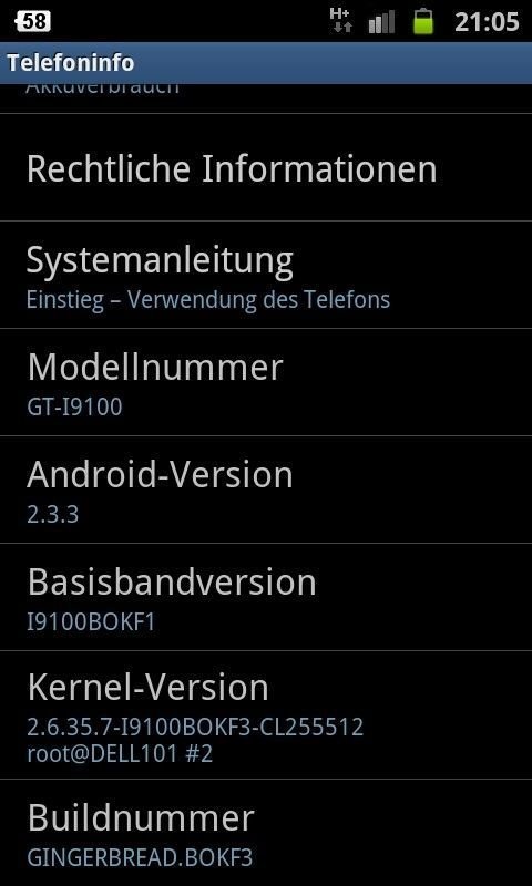

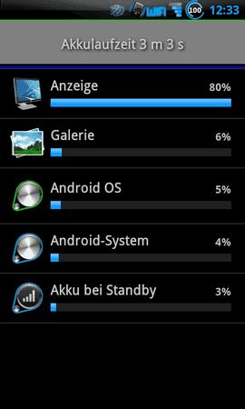

ich hab ein Austauschgerät bekommen und nun habe ich durch div. ROMS etc. versucht mein AKKU Problem zu beheben.
Heute morgen hab ich nochmal fix die org. ROM 2.3.3 von T-Mobile installiert
I9100BOKF1.
Wie man sehen kann ist der AKKU-Verbrauch enorm hoch und das Handy wird sehr oft "aufgeweckt".
-Installiert habe ich nichts weiter.
-3G an
-Sync. an.
Danke schonmal

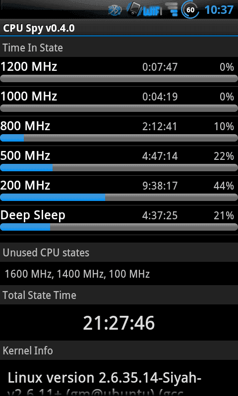

Ich hab nix wirklich groß dran geändert und hab mal 40% Verlust über Nacht und mal nur 4%. Wlan/BT ist immer an, da ändert sich überhaupt nichts.
Handy ist jetzt 142 Stunden an, davon
73 Stunden Deep Sleep
53 Stunden 200MHz
11 Stunden 500MHz
Where is my Droid Power
Statusleiste 9,83
Samsung Tastatur 3,5
TWLauncher 2,47
Dialer 1,66
NoLed 1,25
Maps 1,14
Rest unter 1%
Other
Anzeige 87%
Android System 7%
Dialer 3%
Akku im Standby 3%
Würde Screenshots liefern, find aber keine gute kostenlose App.
SGS2, Siyah 2.6.11, Checkrom RevoHD V4

gabs in der 2.3.3 nicht nocht den Android-OS- / Android-System-Bug? Ich kann mich da an etwas erinnern ...
Hast du schon mal mit der fast dormancy-Funktion herum gespielt?
Flash doch mal die originale 2.3.4 von Samsung, mit der bin ich recht zufrieden was die Akkuleistung angeht.
Mach Dir mal die App´s BetterBatteryStats und Wheres my android power drauf.
Dann kann man genau sehen woher die Wakelocks kommen.
Dafür brauchts echt nicht nen extra neuen Thread.
Lies Dir den GROSSEN AKKU-THREAD durch und die AKKU FAQ...da steht doch alles schon beschrieben...

Seid Ihr alle blind :p?
Er hat doch geschrieben: Android OS 94%!
D.h. er hat den "Android-OS-Bug" -> SuFu benutzen! Oder als Tipp: Update durchführen.
Falls sich mein Post als sinnfrei gestalten sollte, bitte ignorieren, ansonsten gerne den "Danke"-Button anklicken.
BR,
Rash
Es gibt keinen Android OS Bug. Wurde hier auch schon oft genug beschrieben. In 95% der Fälle, wo genauer geschaut wurde, konnte man beim Android OS Bug das einer App/Funktion genauer zuordnen.
Grundsätzlich natürlich erst mal Update auf aktuelle Version und dann ans FAQ halten. Sollte die meisten Probleme lösen.

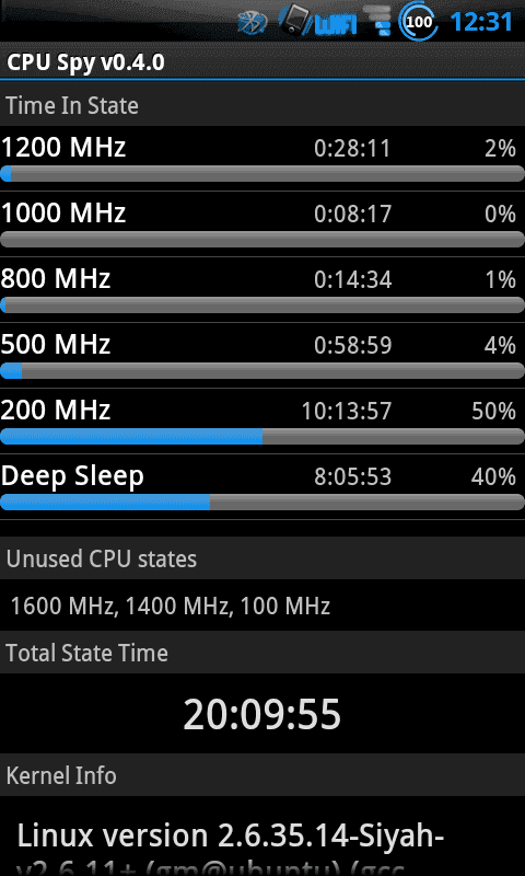

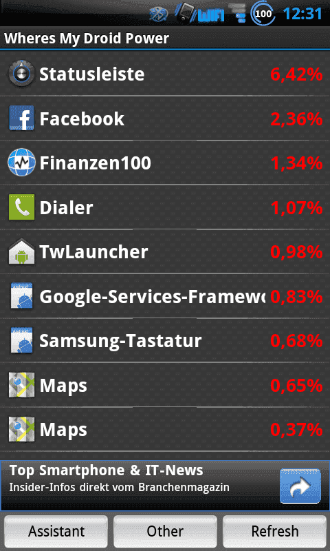

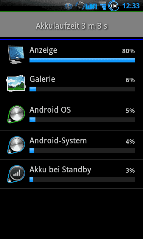

Ich hab die Entladung nur manchmal nachts.

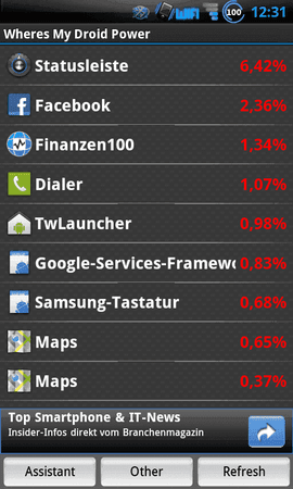

CPUSpy, Whre is my Droid Power und BBS habe ich ja schon ein bischen drauf dank Euch, aber ich als Noob seh da nix, was das Teil leer saugt.
BBS kenn ich mich nicht so gut aus, gibts da ne Erklärung irgendwo ?
Habe es leider gerade erst von der Station genommen, wird wohl wenig aussagekräftig sein :(

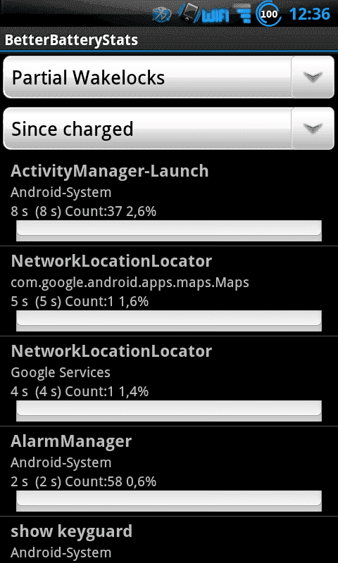

aus irgend einen grund versucht dein system deinen standort öfter festzustellen.
Daher auch das Maps.
Sowas kann z.B. durch Facebook ausgelöst werden, aber auch durch andere sachen.
Es kann sich auch immer mal ein Programm aufhängen. Nach einem Neustart läuft dann meist alles wieder normal. Android ist halt ein vollwertiges Betriebssystem mit vielen Komponenten, da kann es wie bei einem WindowsPC schon mal zu problemen kommen. ein normaler PC wird allerdings idR mind. 1 mal an Tag neugestartet und hat dazu keinen kleinen Akku, sondern einen Netzanschluß.
EDIT:
BSS solltest du übrigens nie nach dem Laden kontrollieren, da es sich resetet, wenn geladen wurde. Da können wir also nur vermuten, was es ist.

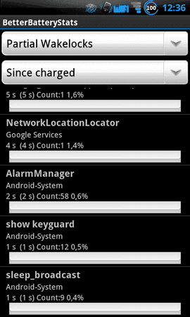

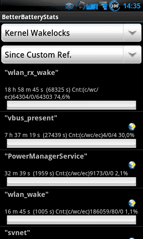

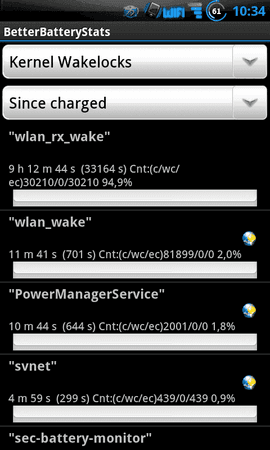

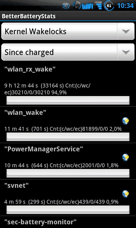

Das hatte ich heute morgen gemacht. Wie man sieht, steht er bei 61%. Abgehängt vom Strom hatte ich ihn irgendwann Abends oder Nachts, also wieder fast 40% verloren.
Ausnahmsweise hab ich mal was mit 9 Stunden am Start, was bestimmt nicht so gut ist.
Wlan_rx_Wake
Hatte dann kein Neustart gemacht, sondern dank 40% Verlust wieder an den Strom und nun habe ich zwar noch Wlan_rx_wake, aber nur mit 9m33, vermutlich weil ich es da vom Strom genommen habe und "since charged" abgefragt wird.
EDIT:bei "since custom ref." steht da ja noch einiges andere und länger.

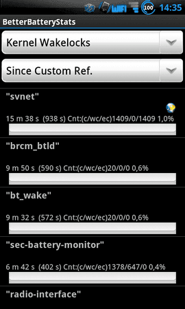

partial wakeloks und since charge sind die interessanten.
