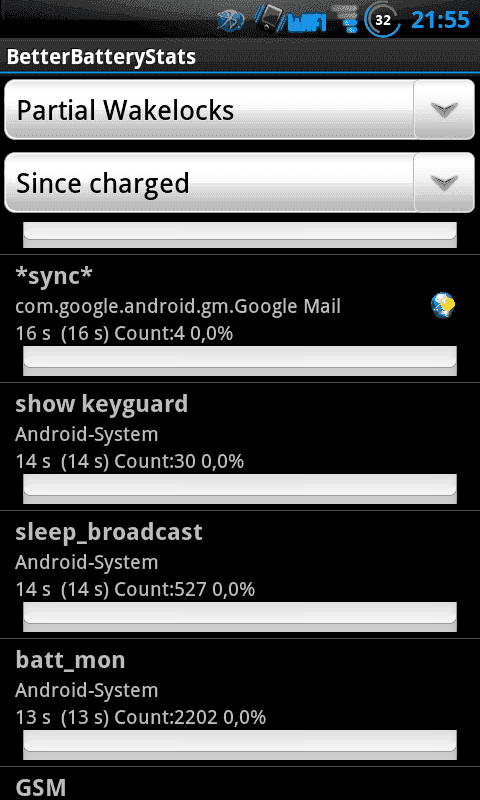

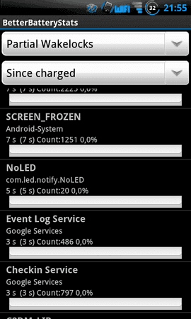

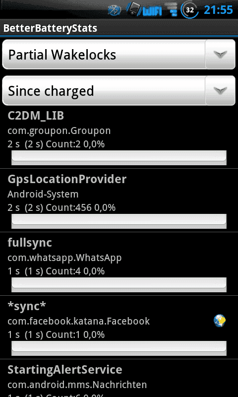

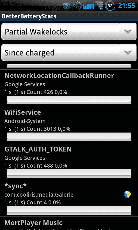

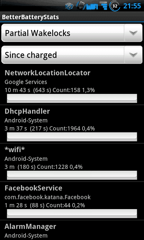

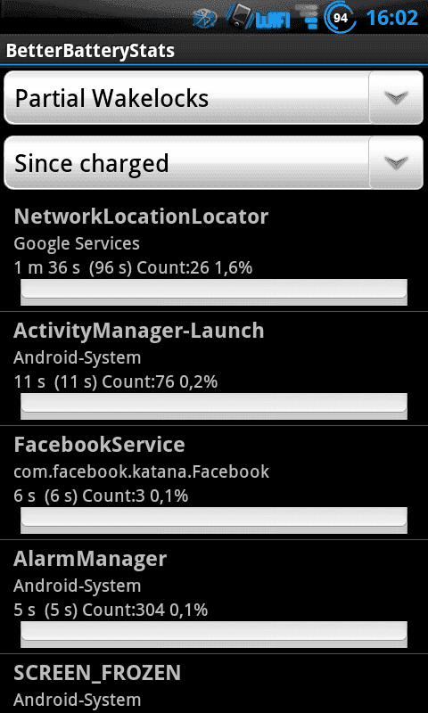

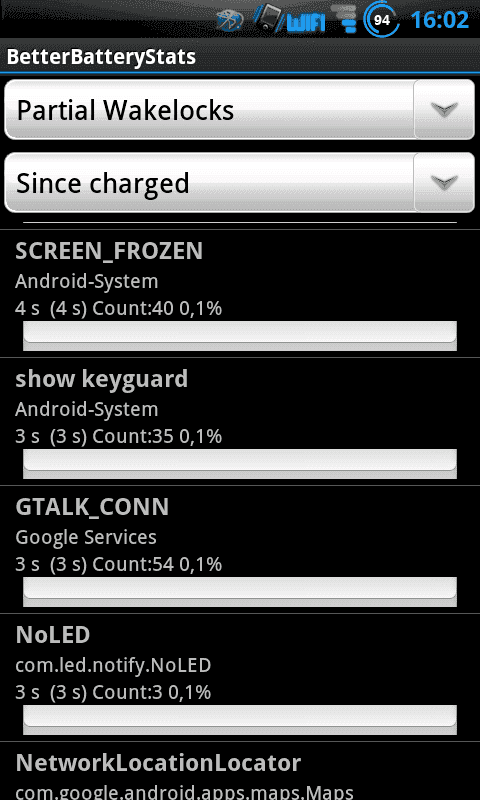

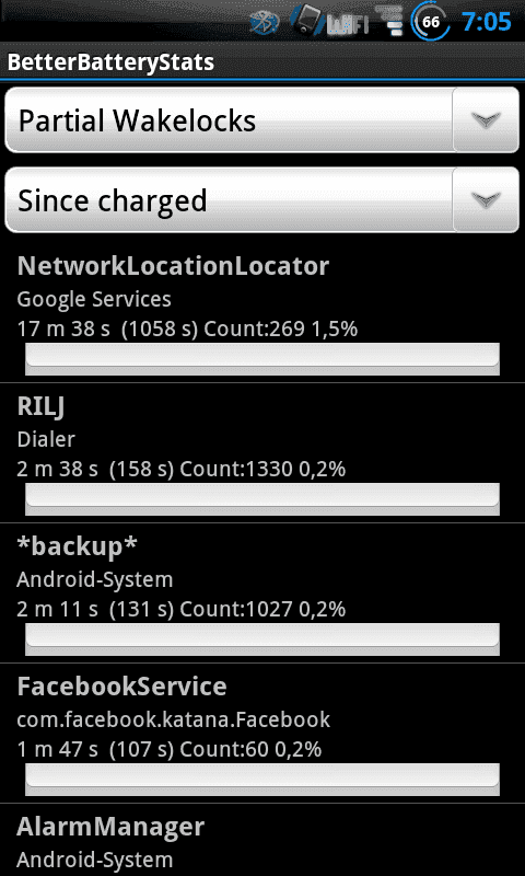

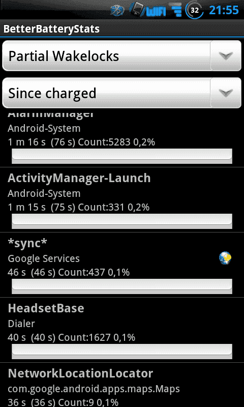

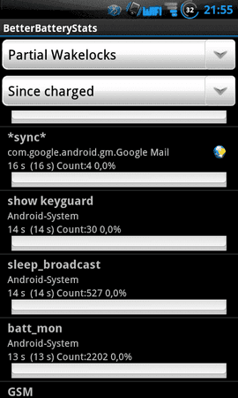

Der zeigt halt an, was das system zwischendurch aufweckt seit dem letzten Laden.
Da du das gerade erst wieder gelade hast, steht da nicht viel drin. Aber für 5% verlorenen Akku, finde ich steht da schon etwas viel network locater und facebook drin.
Ich mag ja nervig sein, aber nun hab ich mal resettet und das S2 geht innerhalb 2 Stunden keine Minute in den Deep Sleep, also hab ich wohl ein Problem.
Wie bekomm ich denn nun raus, was es ist ?

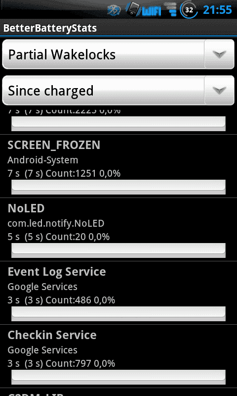

Dann zeig halt nochmal die Werte mit BetterBatteryStats. ;)
Mach einfach das was im faq beschrieben ist.

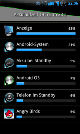

Nachdem ich mich entschlossen habe mein Handy nach einem defekten Backups & nicht wiederherstellbares Backup komplett neu zu machen lief mein Handy perfekter als je zuvor. Ich habe mir deutlich weniger Apps heruntergeladen (knapp 90), und der Akku hielt auf einmal deutlich länger. Vorher konnte man zusehen wie alle 5 Minuten die Prozent Anzeige um 1 Prozent weniger wurde.
Jetzt konnte ich 9 Stunden am Stück mit dem Smartphone rumspielen bis es erst an die Steckdose musste. Soweit so gut. Doch nun passierte vor einigen Stunden folgendes:
Ich habe mein Finger (unbeabsichtigt) auf meinem Bildschirm rumschweifen lassen & hab dadurch die Beleuchtung auf volle Leistung gestellt. (Kann man ja wenn man sein Finger in der Statusleiste von Links nach Rechts zieht einstellen.)
Habe dann sofort wieder auf die minimalste Einstellung zurückgesetzt, ABER der Bildschirm färbte sich ganz kurz um. Irgendwie schien alles orange zu sein. War aber nur ein paar Miliesekunden, also verdammt schnell. Dann konnte ich das Smartphone weiter benutzen. Aber jetzt ist es genau so wie vorher, der Akku geht verflucht schnell leer. Habs mal nachgemessen, 7 Minuten bis ein Prozentpunkt weg ist... hatte am Nachmittag schon über 70% Akku verloren...
Hab dann in dem Menü nachgesehen wo man nachsehen kann welche App wie viel Strom verbraucht und da ist mir aufgefallen das da 2 mal Android läuft...
Android OS
Android-System
Hinzukommt noch das beide viel Strom für sich beanspruchen. Normalerweise beansprucht Android doch nur den Akku im einstelligen Prozentsatz?
Ich verstehe es nicht, ist das normal? Wenn ja, wieso ist der Akku aufeinmal so schnell leer?
Ich habe natürlich gesucht und bin auf einen "Galerie Bug" gestoßen, ein Bug der dafür sorgt das der Neigungssensor in der Galerie nicht deaktiviert wird und daher viel Strom frisst. Trifft dieser Bug noch in Android 2.3.5 auf? Wenn ja, wieso "spüre" ich ihn jetzt erst?
VIele Fragen, ich hoffe ihr könnt mir helfen. :)

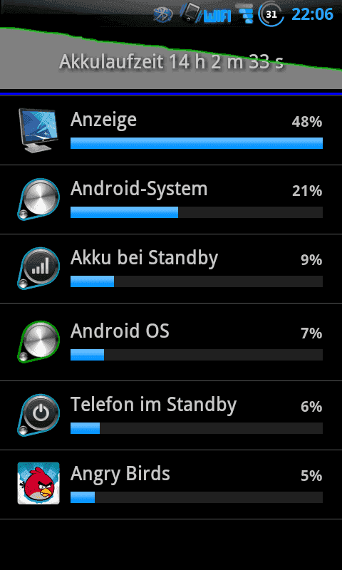

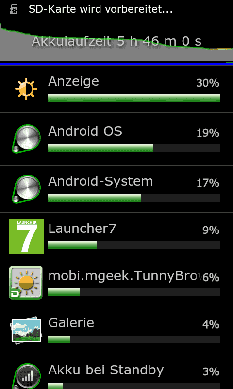

attachment.php
Prozent = relativer Bezug.
Wenn ich nichts mit dem telefon mache und es 3-4 Tage liegen lasse, dann ist natürlich auch der Android.process im hohen zweistelligem Bereich^^
Nur so mal nebenbei...
Akku raus bzw. Neustarten und so Kleinkram hat nicht geholfen?
Ja, das hab ich vorhin auch versucht, hat leider nicht geholfen. Hab auch mit der App den Cache des Handys gelöscht um Probleme auszuschließen. Ich hab vergessen hinzuzuzfügen: Das Smartphone wird seitdem auch wärmer bzw. heiß. Auch wenn ich nix mit dem Gerät anstelle.
Zieh dir mal Traffic-Monitor. Darüber hab ich herausgefunden, wer bei mir so viel Akku zieht: mir fiel nämlich auf, das bei mir die Austauschdienste ständig Wake-Logs verursachten.

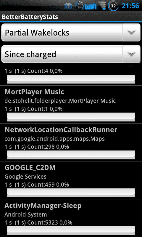

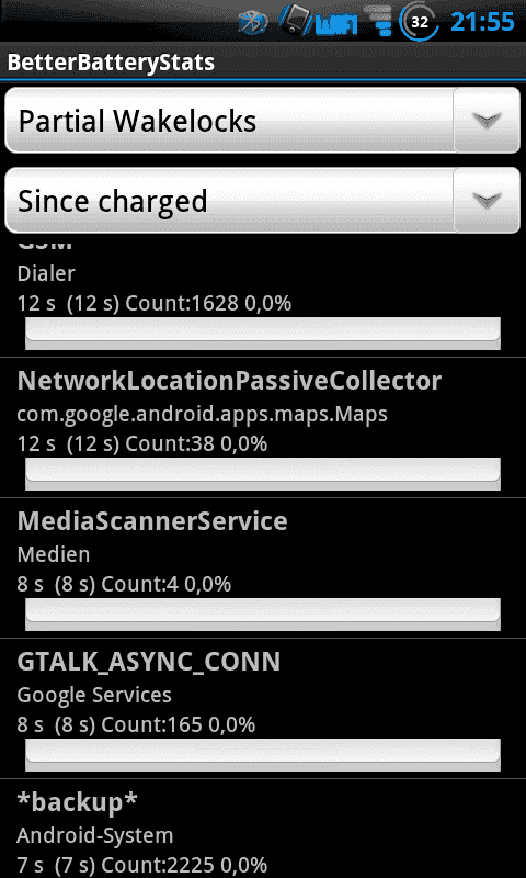

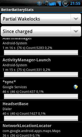

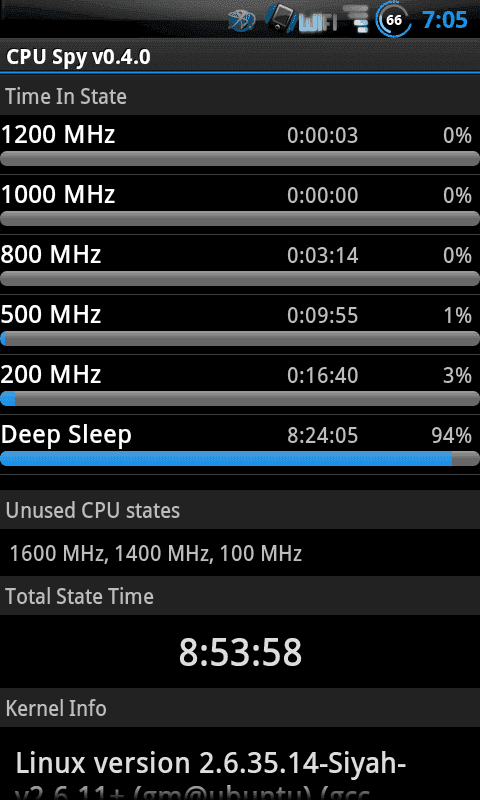

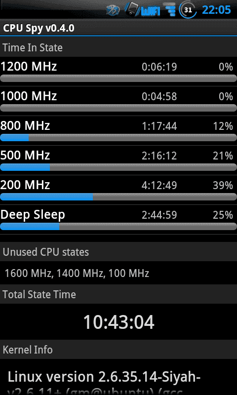

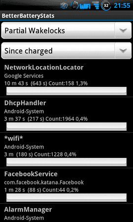

So, eine Nacht später :
Ganz ehrlich, ich weiß es nicht mehr, wie viel Akku gestern noch drauf waren, war auf Umzug :D

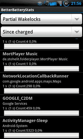

Vom Deep Sleep her alles in Ordnung, keine Ahnung, warum aber andere Taktraten noch benutzt wurden versteh ich nicht, hatte den Timer resettet und direkt dann das Handy hingelegt und heute morgen wieder angemacht, direkt Screenshots.
Hat vermutlich diese Nacht nicht viel gezogen, aber das war öfters so, dass er nicht jede Nacht den Akku leer saugt, ich muss da wohl noch dran bleiben.
Hab gestern absolut alle Apps geupdated, dass vielleicht da irgendwo ein Problem vielleicht liegt.

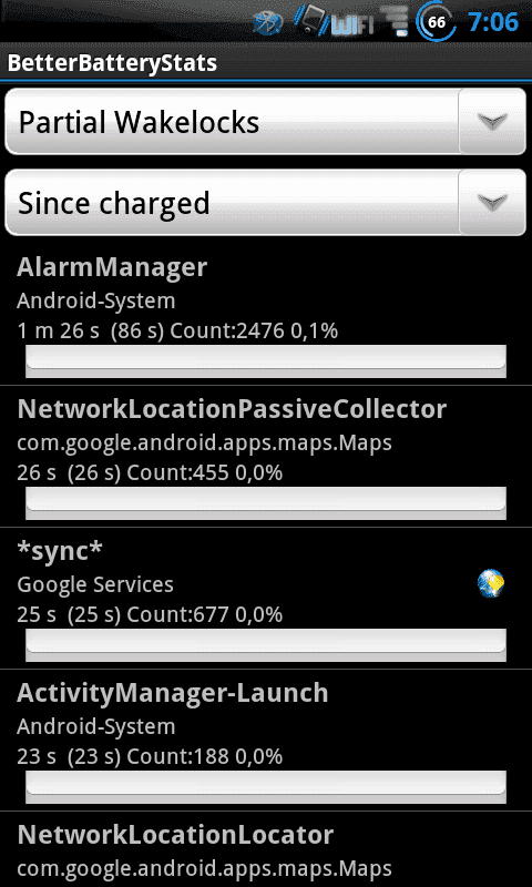

Facebook und NetworkLocationLocator sind vermutlich die Kandidaten, die es machen.
Deinstalliere heute abend einfach mal Facebook und guck dann, was über nacht passiert.
Testweise mach mal zusätzlich über nacht auch WLan aus. Bei mir sorgt das in letzter Zeit öfter für drains.
Ich hatte mal in einer Nacht Wlan aus und glaube nur 4-5 % über Nacht verloren.
Facebookk hab ich als App und auch als Widget, glaube von Samsung selbst.
Bin ja nicht mal so der Facebooker :D
NetworkLocationLocator hab ich schon oft gelesen, was ist das denn genau ? Der Dienst, ob ein neues Wlan in Reichweite ist ?

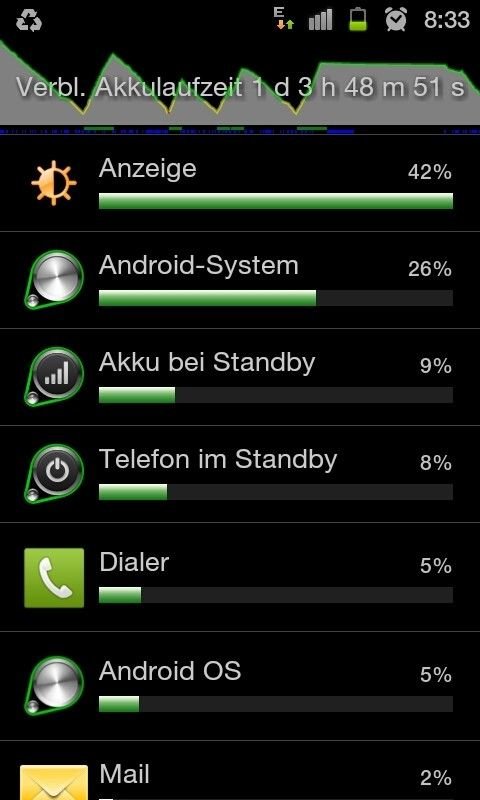

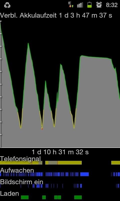

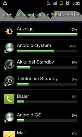

Servus Forum.
Seit zwei Tagen lese ich teilweise endlose Threads zum Thema "mysteriöse Akkuentladung am Galaxy S2" und bin leider noch immer keinen Schritt weiter.
Folgendes Problem:
Meine Frau und auch ich haben seit Ende November je ein SGS2 - soweit prima Dinger. Wir hatten nie Probleme mit der Ausdauer des Akkus.
Seit genau drei Tagen, quasi zeitgleich, halten unsere Akkus keine fünf Stunden mehr. Ich behaupte, ein Verbrauchsdiagramm wie das angehängte, sieht man auch eher selten. Das "Plateau" in der vergangeneen Nacht habe ich nur erreicht, weil ich mal testweise den Flugmodus eingeschaltet habe. Insofern behaupte ich, am Akku liegts nicht. Irgendetwas läd und läd und läd, aber ich sehe nicht was.
Auch der Hinweis der Telekom, dass das "Internetkontingent" aufgebraucht sei, kam zum ersten Mal.
Was da im Hintergrund läuft, kann ich allerdings auch nicht sagen. Wir haben seit Wochen nichts mehr Neues geladen oder in den Einstellungen herumgewerkelt. Evtl. hat ein automatisches Update zu dem "Softwarefehler" geführt. Da haben meine Frau und ich sicherlich Übereinstimmungen bei den Apps.
Was soll ich also tun?
Ach ja, hoch und runtergefahren haben wir auch schon fünfzehn mal - nix. Als Android-Version haben wir anscheinend 2.3.3, wenn es das gibt.
Danke für eure Hilfe.

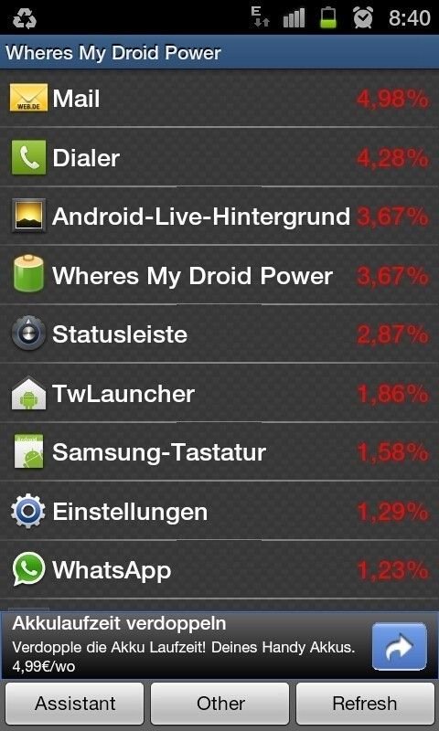

Das problem an wlan ist, dass es aktiv im gegensatz zu g2 ist. Wlan muss also immer wieder hallo sagen.
