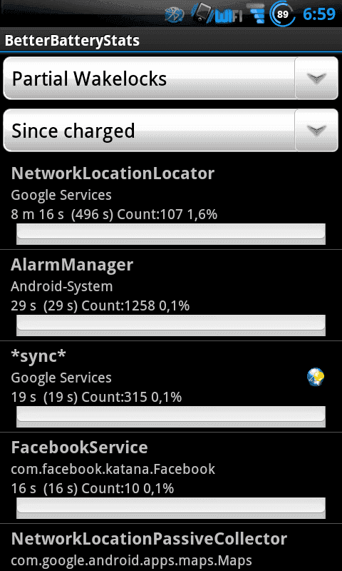

Bei BBS hab ich dann "sofort" nachgeschaut und versteh nicht wie der NetworkLocationLocator schon 8 Minuten laufen kann, obwohl das Handy auf keinen Fall mehr als 3 Minuten an ist.

Vermutlich war es abends noch ein bischen an. es steht bei dir auch noch immer facebook drin. ich vermute dieses erzeugt auch den locator.
Ich hatte nach dem laden echt nur kurz BBS angemacht und dann wieder aus.
Dennoch erklärt absolut nichts, warum es ausgegangen ist.

Ich meinte übrigens, dass nachdem du Bildschirm abends ausgestellt hast, war das System noch eine Weile aktiv, bevor es ganz ausgegangen ist und daher können die 8 Minuten von der Standortortung kommen.
Stimmt, da steht ja seit dem letzten Laden und nicht seit dem letzten anmachen.
BBS hatte ich als Screenshot ja schon angehängt. Sonst seh ich da nix auffälliges.

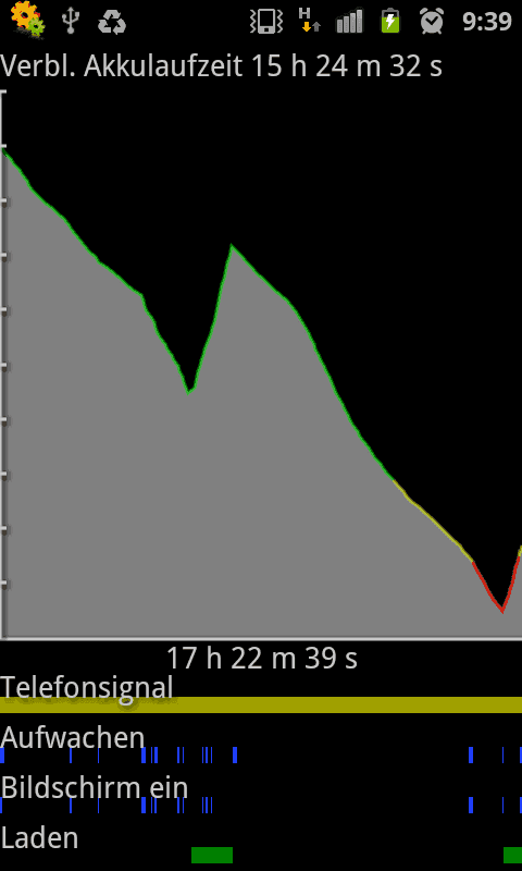

Wie komm ich denn nochmal in diese grafische Ansicht, wo die Leistungskurve des Akkus zeigt, wie sehr gesaugt wurde ?
Battery Monitor Widget, richtig ? Da seh ich nix besonderes, bin aber auch eher der Noob bei den ganzen Apps
Batterymonitorwidet ist das richtige. Da klickst du so lange drauf, bist du einmal Spannung und ein mal verfügbar(%) siehst. bei beiden sollten keine Sprünge sein. Wenn das nicht der Fall ist, ist das schon mal gut.

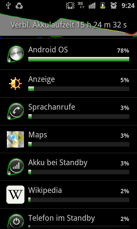

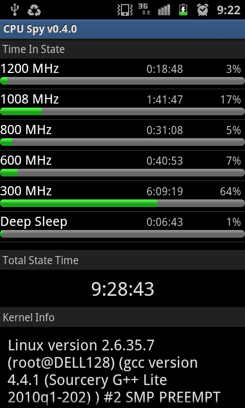

bin neu in der Smartphone Gemeinde und habe seit einer Woche ein S2 und habe ein Problem mit der Akkuleistung, der bei mir meistens nicht mal einen Tag hält. Den sehr praktischen FAQ Thread habe ich schon mal durchgelesen und die Apps installiert und somit schon mal einen Ansatzpunkt gefunden: Mein S2 geht quasi gar nicht in den DeepSleep. Mir stellt sich jetzt als Noob die Frage, warum? Ich habe keine Kommunikations-Apps a la Facebook, ICQ oder sonstwas drauf. Ich hatte mal kurz WhatsApp installiert, ist aber mittlerweile schon deinstalliert. Im Taskmanager sehr ich, dass quasi alles vom System aufgebraucht wird. Die Wikipedia App hatte ich noch vor dem Einschlafen genutzt, daher ist die noch im Verbauch drin. Was ich allerdings nicht genutzt habe, ist Maps. Auch im Android Assistant ist 4mal dieses LAtitude drin, was ich allerdings nicht mal aktiviert habe. Wenn ich versuche, dass zu beenden, geht das zwar, ist aber automatisch wieder drin.
Wenn ich mir Aufwachen un Bildschirm ein, anschaue, sieht es auch so aus, als wäre das Telefon des Nachts einmal richtig aufgeacht und hätte sogar den Bildschirm für längere Zeit angemacht. Welches Programm kann das denn gewesen sein?
Was ich auch im Internet gelesen habe, ist, dass die SIM Card kmpatibel zu DeepSleep sein muss und ältere Modelle das eventuell nicht sind. Was heißt denn älter? Und wie könnte ich herausfinden, ob das das Problem ist?
So, ganz viel Text, ein paar Bildchen, ich hoffe, ich habe alles klar ausgedrückt und danke shcon mal für eure Hilfe
PS: Die Screenshots sind alle nach einen Test heute Nacht gemacht worden, wobei der Akku von etwa 70% auf 5% in etwa 9h abgesunken ist

Das bildschirm an könnte die meldung achtung nur noch 15% gewesen sein.
Welche Androidversion hast du denn? (Am besten mal updaten).
Maps macht öfter mal probleme. Am besten manuell beenden. Android Assistant finde ich ganz praktisch, denn da sieht man, was gerade alles so an ist und man kanns da auch manuell beenden.
WIkipedia sollte auch bei so einer kurzen Anwendung nicht vorhanden sein. Oder hast du damit eine halbe stunde rumgespielt? Hat sich Wikipedia denn wirklich komplett beendet?
Hast du nachts wlan/datenverbindung an? Testweise mal ausstellen.

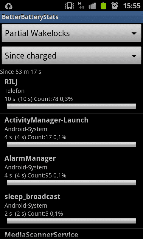

ICh habe in der Tat das Handy mal so spät an die LAdestation gehängt, dass der sich häufig gemeldet hat. Habe daher jetzt mal ausprobiert, Handy ausgemacht, Akku 5 Minuten raus und dann wieder alles an: Immer noch quasi 0% DeepSleep, wenn ich das Handy ne Stunde hinlege.
Was kann ich mir bei BetterBatteryStats denn am besten angucken oder euch zeigen, um da ne Fehlerursache zu finden? Ich hab jetzt mal einen Screenshot beigepackt. Die Prozesse da sagen mir eigentlich alle nichts. Aber wenn ich die Counts sehe, heißt das, das Handy wurde in der Stunde rumliegen 200 mal aufgeweckt??
