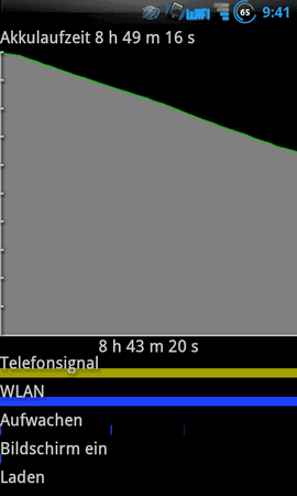

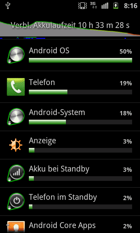

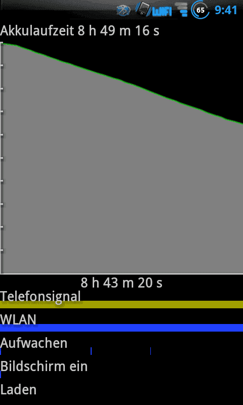

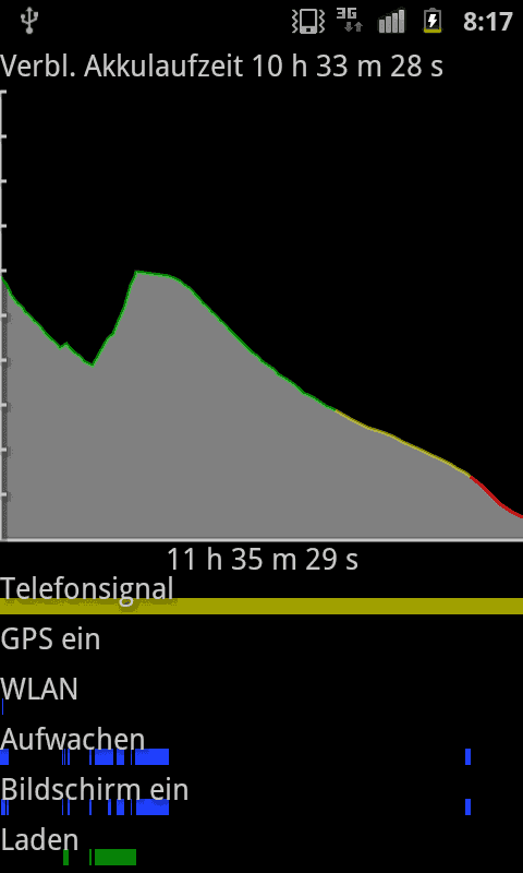

Habe gestern abend mal Google Maps von Version 6.3.0 auf 6.0.0 downgegradet, weil dies an eineigen anderen Stellen im Internet als Akkusauger genannt wurde. Daraufhin hatte ich für den Zeitraum von etwa 30 Minuten einen DeepSleep Anteil von etwa 80%. Dachte ich: Prima, alles in Ordnung. Hab natürlich keine Screenshots gemacht, sondern mich mit frohem GEwissen schlafen gelegt. Heute morgen schaue ich mir dann die NAchtstatistik an: 1% DeepSleep. Obwohl ich meines Wissens nach gar nichts geändert habe. Was ich allerdings auffällig fand: Jetzt steht das Telefon beim Verbrauch sehr weit oben. Was kann das denn bedeuten? Telefoniert hat sicher niemand heute nacht.
Was man an dem Akkubild auch sehen kann, ist die Flache Kurve gestern abend und dann wird der Abfall über Nacht deutlich stärker...

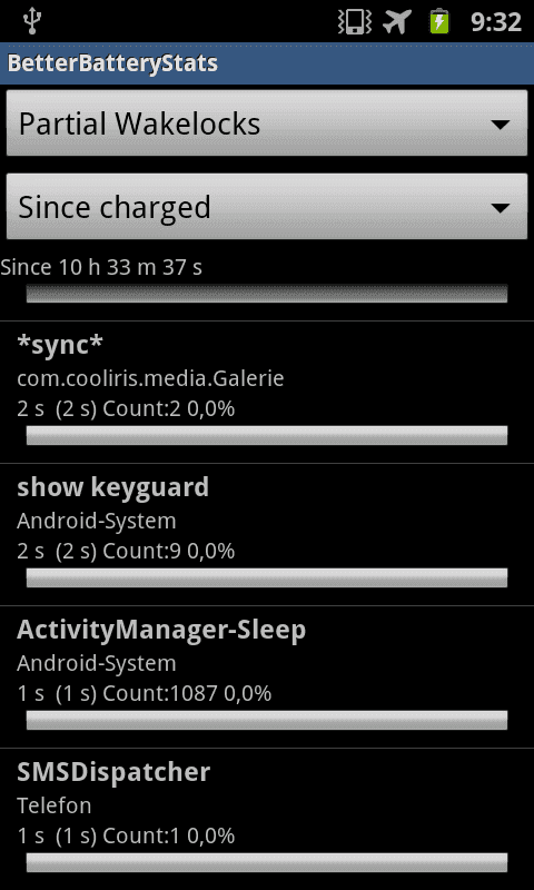

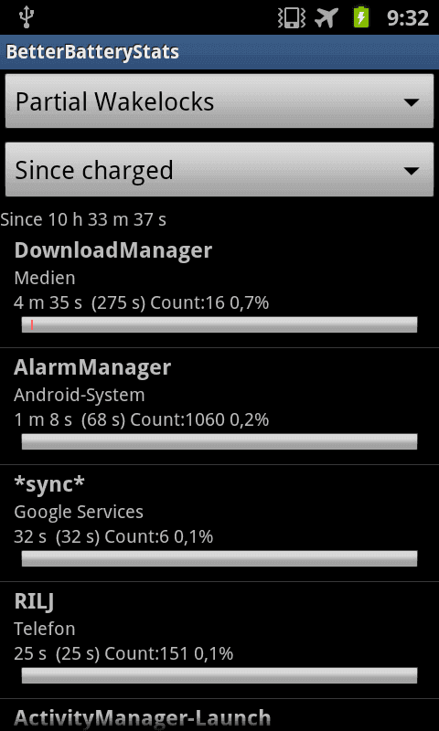

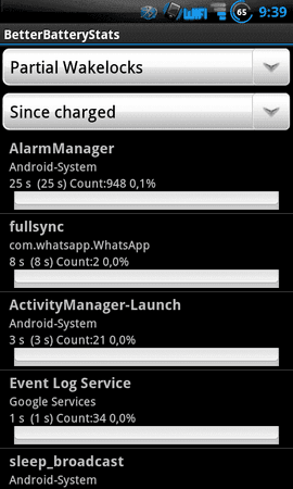

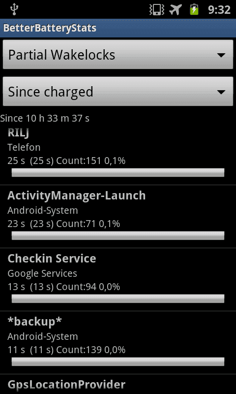

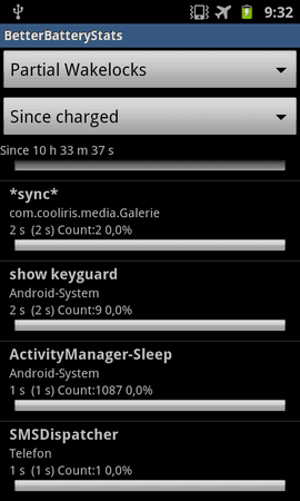

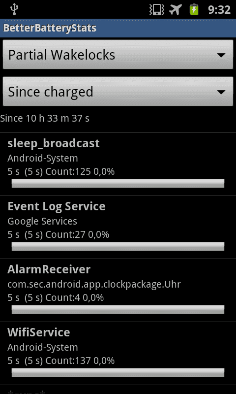

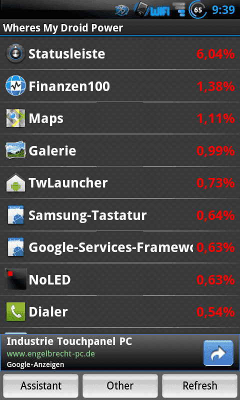

Was sagt BETTER BATTERY STATS bei PARTIAL WAKELOCKS?

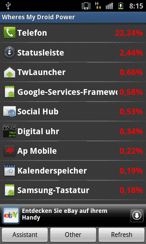

Where is my droid Power sagt da allein leider recht wenig aus...

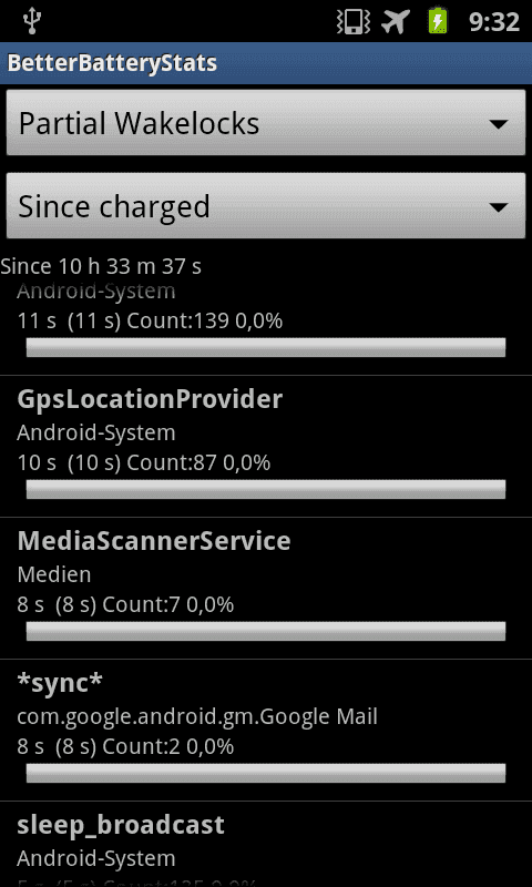

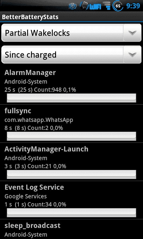

BetterBatteryStats sagt folgendes:

Ich finde interessant, dass der 1h fast mit vollpower gelaufen ist.
Edit: Seh da nichts besonders auffälliges, du blowy?
Hmm...merkwürdig ist, dass beim "Aufwachen" in der Battery-Info die meiste Zeit kein Balken ist, aber das Phone scheinbar trotzdem nicht im Deep Sleep war...
Ja. So ein Problem hatten wir schon mal (oder ein paar mal) und ich meine neue Rom war die einzige Lösung gewesen, wenn überhaupt. Bin mir da nicht mehr sicher.

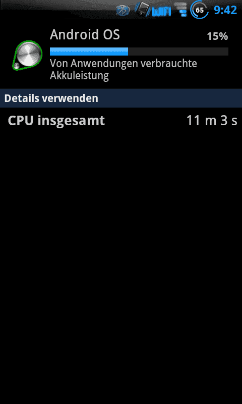

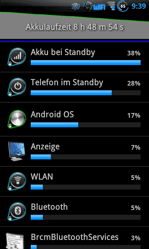

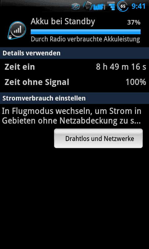

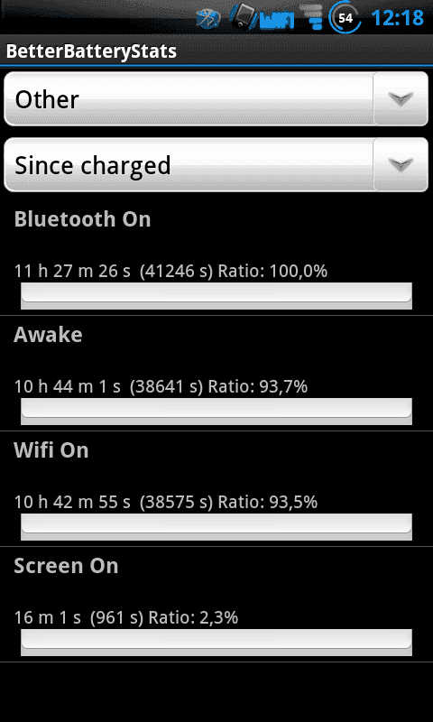

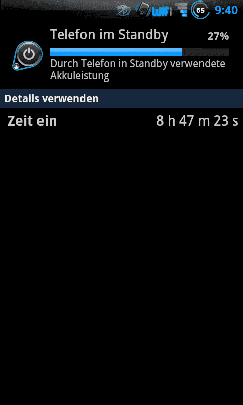

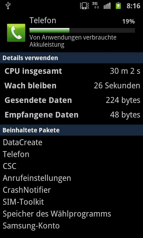

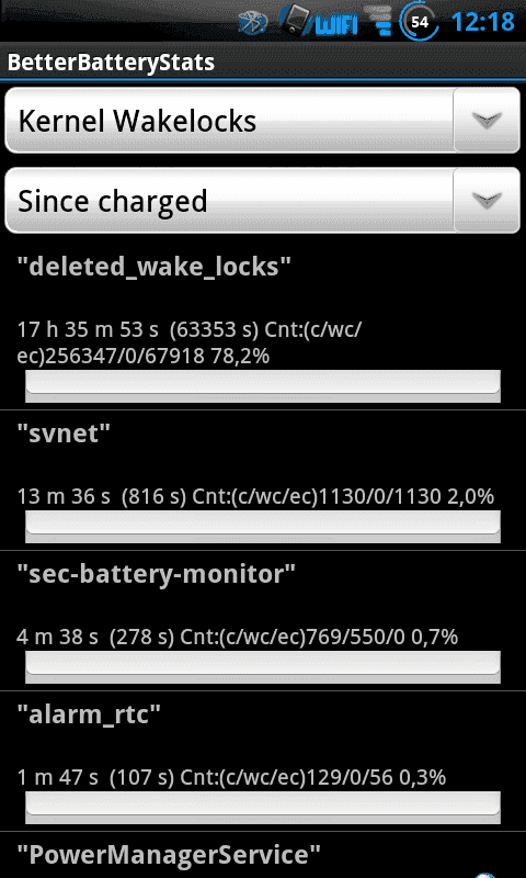

Innerhalb nicht mal 9 Stunden des hinlegens sind nun 35% weggegangen.
Anbei die Screenshots.
Standortbestimmung ist immer noch aus.
Sollte das Radio laut dem einen Screenshot schuld sein ? Oder ist damit das Wlan gemeint ?
Hatte ich vielleicht im Oktober mal an, weil ich das Handy da bekommen hatte, aber sonst nie.
Android OS waren unter 11 Minuten

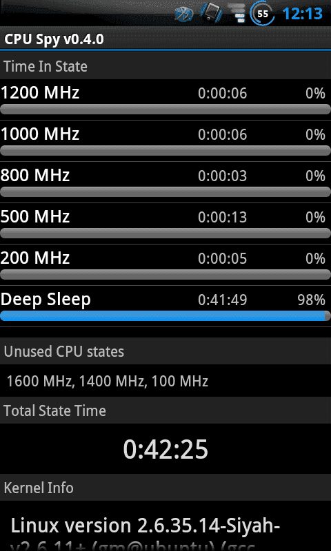

Erst mal schön die Standortbestimmung los zu sein.

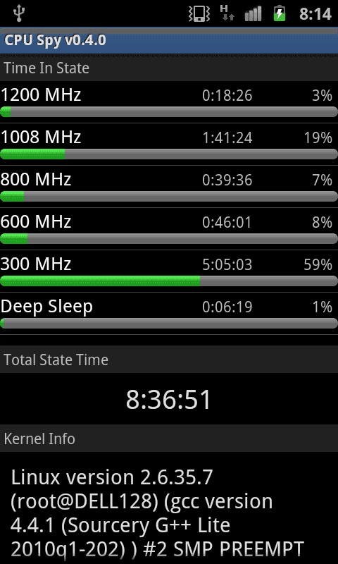

Mach mal WLAN aus, resete CPU Spy, geh 1h nicht an dein Handy und guck dann noch mal in CPU Spy ob DeepSleep plötzlich da ist, dann weißt du ob es Wlan war. Dann gucken wir mal weiter.

Wlan war nur 45 Minuten aus. Jetzt war das Handy direkt 98-99% im DS.
Hab mir ein Antivirus Prog runtergeladen, der hat nix gefunden.
Wie bekomm ich denn endgültig raus, welches der Apps mir den DS nicht gönnt ?

Der Deepsleep spiegelt die Zeit wieder, in der du dein Handy nicht benutzt und es sozusagen schläft. Da gibt es kein besser schlechter
Da wir jetzt wissen, dass es definitiv was mit dem netz zu tun hat, kannst du dir ein tool besorgen welche apps aufs netz zugreifen anzeigt. dann weist du auch welches es war.
Edit: du kannst natürlich gegentest mit datennetz machen. wenn du damit keine probleme hast, ist es entweder die softwareimplementierung des wlan in der rom oder ein pushdienst.
