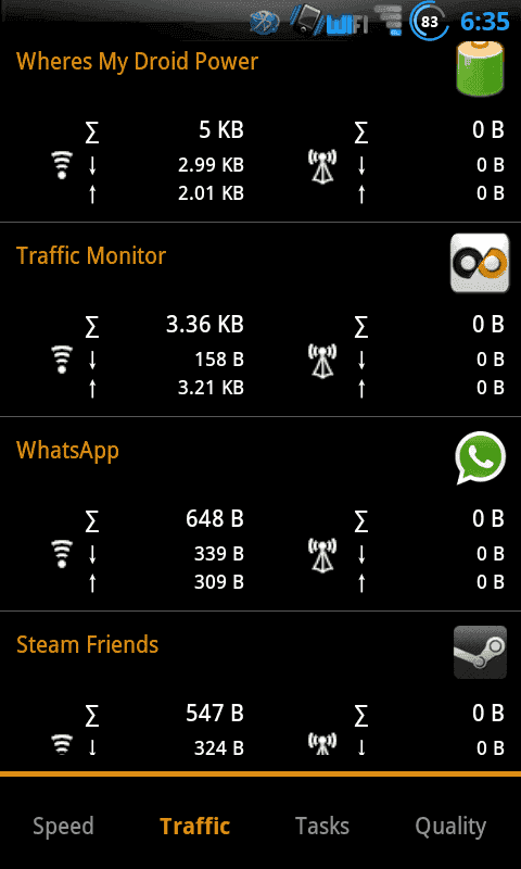

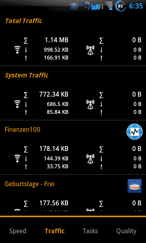

So, diese Nacht waren es 17%, mal was Neues, keine 4% und keine 40%.
Handy war etwas über 2 Stunden auf 200MHz (lag die ganze Nacht nur auf dem Tisch, ohne Benutzung meinerseits).
Bei Where is my Android Power steht die Statusleiste wieder weit oben mit 7%.
Werde wohl mal Steam deinstallieren und bei der geburtstags App gucken, ob man den Datenverkehr nicht ausschalten kann, denn irgendwie weiß ich nicht, warum die online gehen muss.
EDIT: Die Geburtstags App kann ich nicht verändern und wenn ich in Permissions suche, finde ich die App auch nicht, um ihr die Rechte zu entziehen :(
War der Meinung, dass ich mit Permissions das schon bei einer App gemacht habe, nicht, dass das der Grund ist für das Akku Problem.
Steam war nicht in meinem App Market. Hab jetzt bei den Anwendungen auf bearbeiten geklickt und die App dann mit dem kleinen Minuszeichen deinstalliert. Hoffe, das geht so auch ?

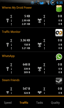

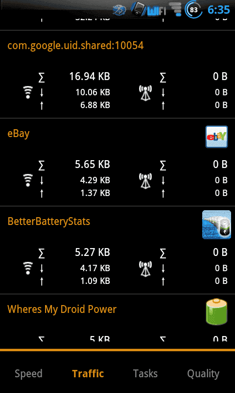

Kann man sich anzeigen lassen, welche Apps Pushen und diese einzeln deaktivieren ?

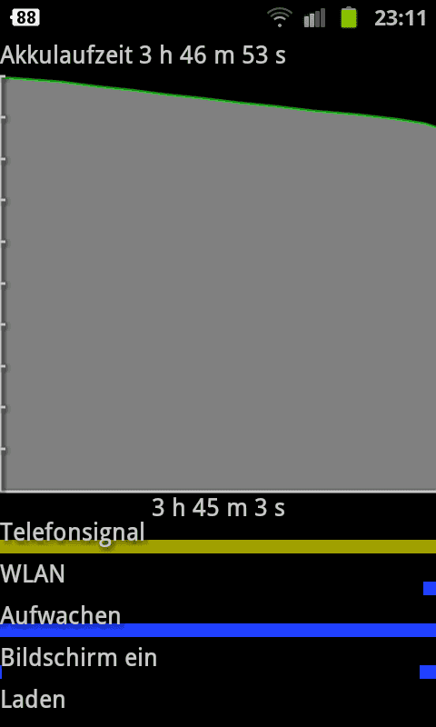

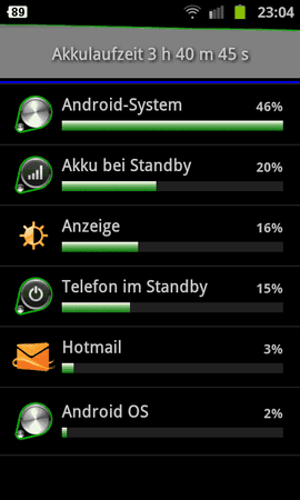

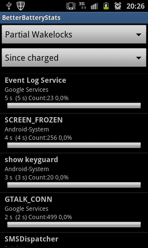

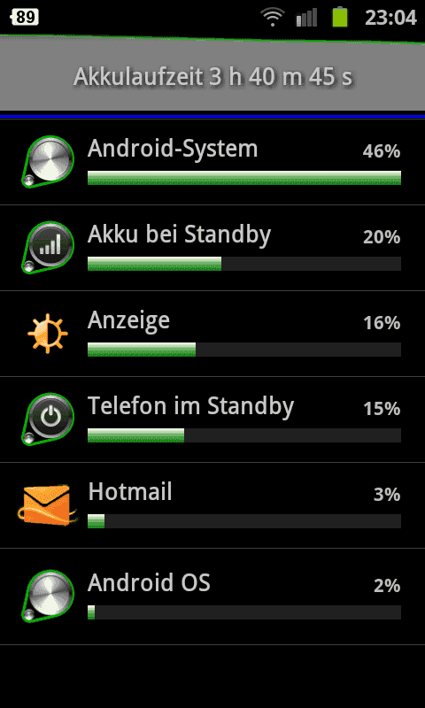

Ich habe seit dem release die 2.3.6 drauf. Die erste Woche lang auch keinerlei Probleme. Mittlerweile ist es aber so, dass sich das S2 nach dem Laden schnell entlädt. Voll geladen, abgesteckt und der Akku (2.000er) verliert trotz deaktivierter Datenverbindung und ausgeschaltetem WLAN innerhalb von dreieinhalb Stunden 11%.Ich hatte nur einmal kurz (2 Minuten WLAN an, um Mails zu prüfen.Ich dachte der OS-bug wurde schon mit der 2.3.4 oder noch früher behoben. Unter aufwachen ist der blaue Balken durchgehend. Laut CPU spy kein deep sleep, aber bei 200 MHz ist der Balken gigantisch.
Gesendet von meinem GT-I9100 mit der Android-Hilfe.de App

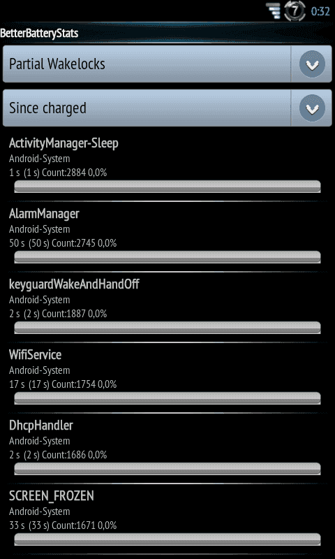

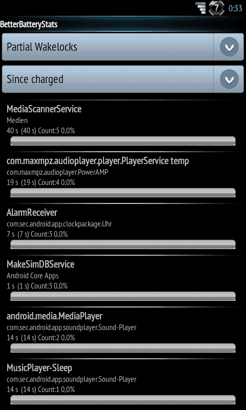

Naja...steht ja eigentlich nun mittlerweile oft genug hier im Thread, denk ich...?
Stichwort BETTER BATTERY STATS.
Installieren, ne Weile mitlaufen lassen, und Screen von Partial Wakelocks mal posten...

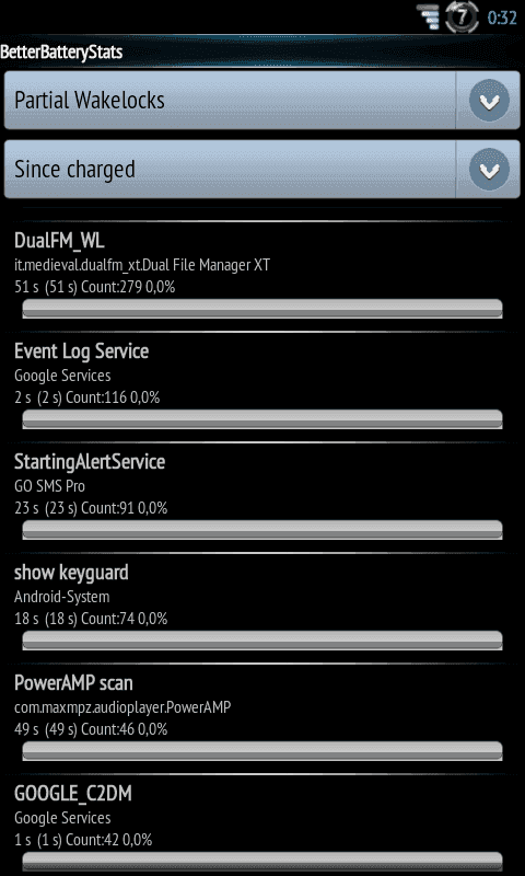

was sagt ihr?

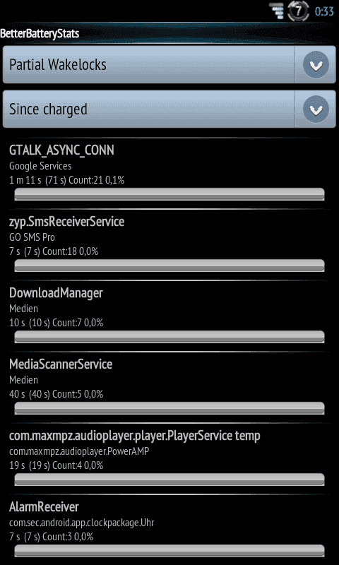

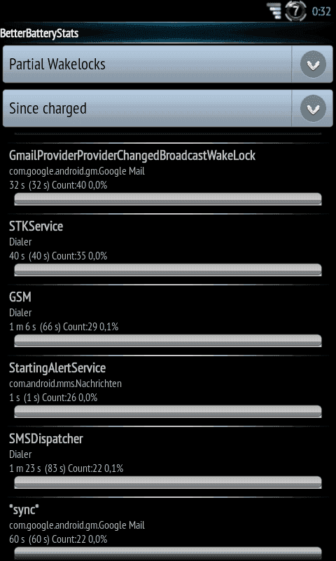

NORMAL
oder
UNNORMAL

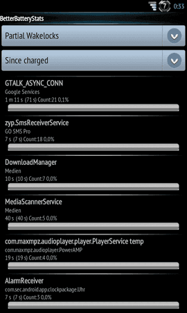

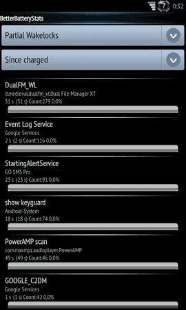

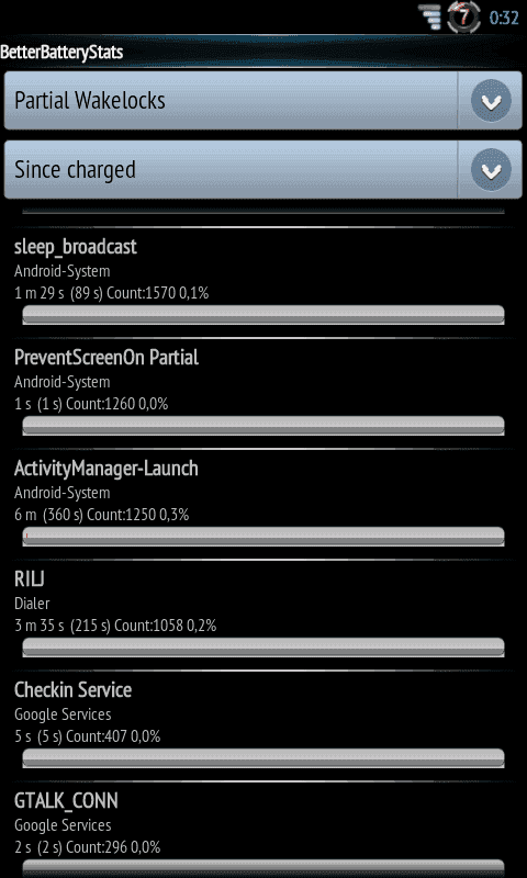

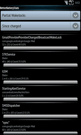

Screens wurden nach 1Tag und 12 Stunden gemacht.
Bitte einmal die liste mit allen installierten apps. letztens hatten wir hier schonmal einen mit 236 und da sah man auch nichts besonderes in den partial wakeloks. das problem ist, dass der erst mal deepsleep erreichen muss, damit da was steht.
Wenn du ca die letzten 10 seiten liest, findest du die geschichte.

Sieht in Ordnung aus. Frage mich nur, warum der das bei dir nicht nach dauer sortiert...

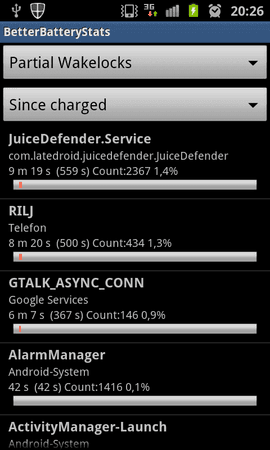

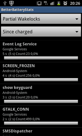

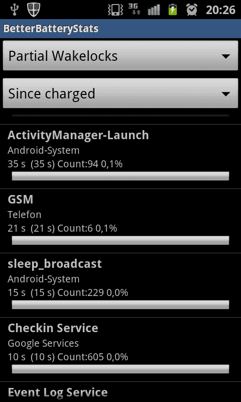

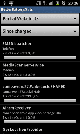

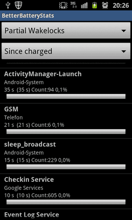

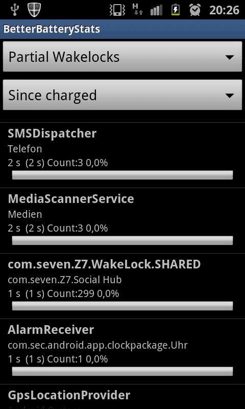

nachdem ich ein paar Tage ausprobiert habe, bin ich leider kein Stück weitergekommen...
Also: Ich habe zunächst einmal eine aktuelle SIM-Karte bekommen. Ergebnis: Keine Veränderung zwischen der alten 3V und der aktuellen 1.8V Karte.
Habe auch mal probiert, die manchmal empfohlene App Juice Defender zu installieren, die verbessert aber weder die Akkuleistung noch bringt sie das Handy in den Deep Sleep.

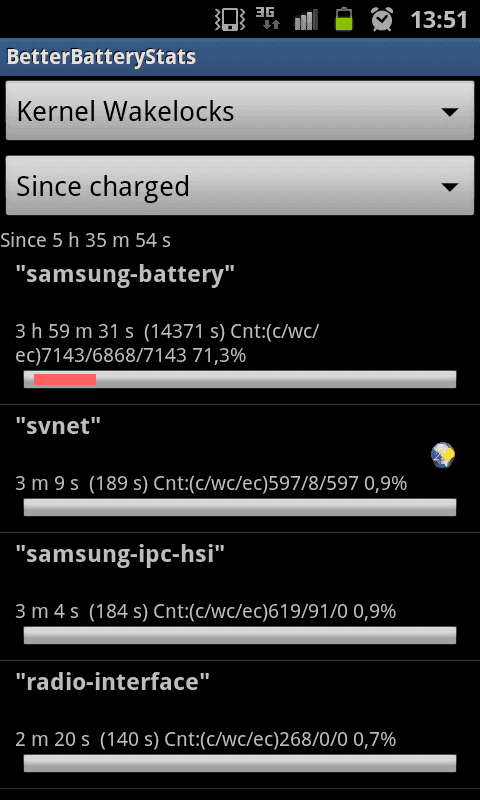

Ich habe auch noch eine FRage: Was genau ist Partial Wakelock und was ist Kernel Wakelock? Und gehört bei den Kernel Wakelocks die Samsung BAttery dahin oder ist das auffällig, dass die BAtterie das Handy aufweckt?
Ebenso bei den Partial Wakelocks: Ist der AlarmManager mein Wecker? Und heißt 1314 Counts, dass der das Handy 1314 mal aufgeweckt hat? Wäre sehr dankbar für weitere Hilfe.
Ich habe dass Andy Rom drauf und mein Akku geht mal richtig schnell leer....was kann ich dagegen tun?
@tobse am besten handy nicht anmachen :p
Lies doch einfach mal ein bischen. wichtige hinweise stehen allein auf den letzten 2 seiten.
@gussel
partial wakelocks sind ereignisse die das handy aufwecken, wenn es nit bildschirm aus im deepsleep war. kernel wakelocks ist mit bild an bzw. ohne deepsleep.
Mit dem wecker ist normal. die counts sehen viel aus, haben aber keine auswirkungen, da das handy nur millisekunden an ist.
Lustiger weise hält juice defendrr jetzt dein handy wach. bitte runterschmeissen. abends handy laden. vom kabel abstecken und cpuspy reseten. bis morgens nichts anfassen und dann screenshots machen von cpuspy, partial wakelocks since charge, where is my droid power und akkuverbrauch vom android system selbst. optimal wäre noch eine liste aller installierten apps.
