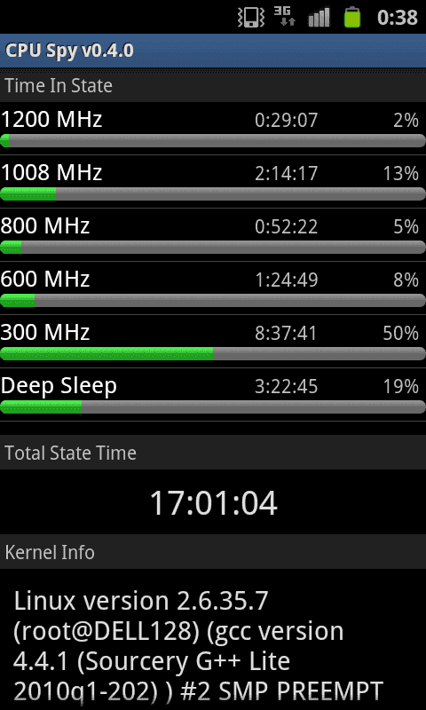

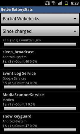

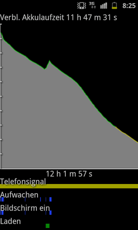

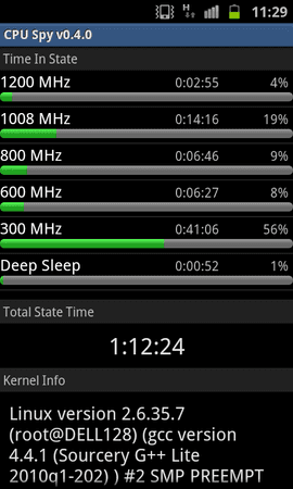

ich habe jetzt den Test über NAcht gemacht. Gestern abend Handy bei etwa 70%, 8 Stunden später beim Aufstehen steht das Handy bei 15%. WLAN, GPS war aus, Datenverbindung war an.
Zu den Screenshots:

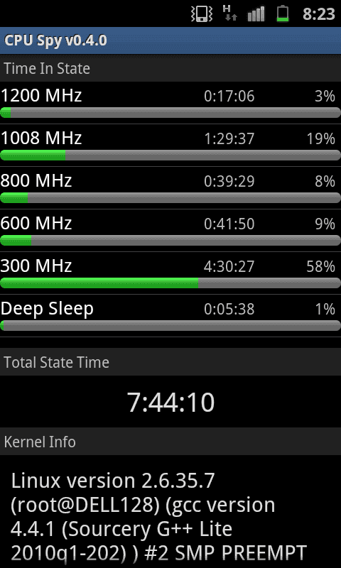

CPUSpy von gestern abend zeigt, das ich gestern im LAufe des Tages bei normaler Benutzung immerhin ab und zu mal im Deep Sleep war.
CPUSpy vopn heute morgen zeigt, dass ich die ganze Nacht über quasi gar nicht im Deep Sleep war, und sogar ziemlich häufig 1 GHz verwendet wurde.

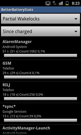

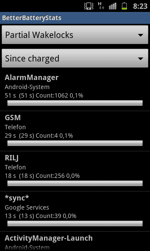

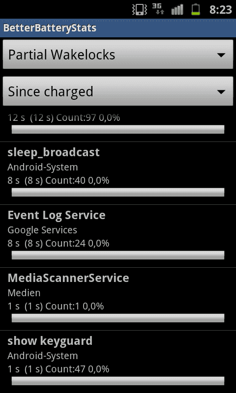

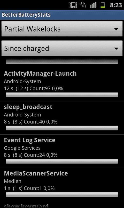

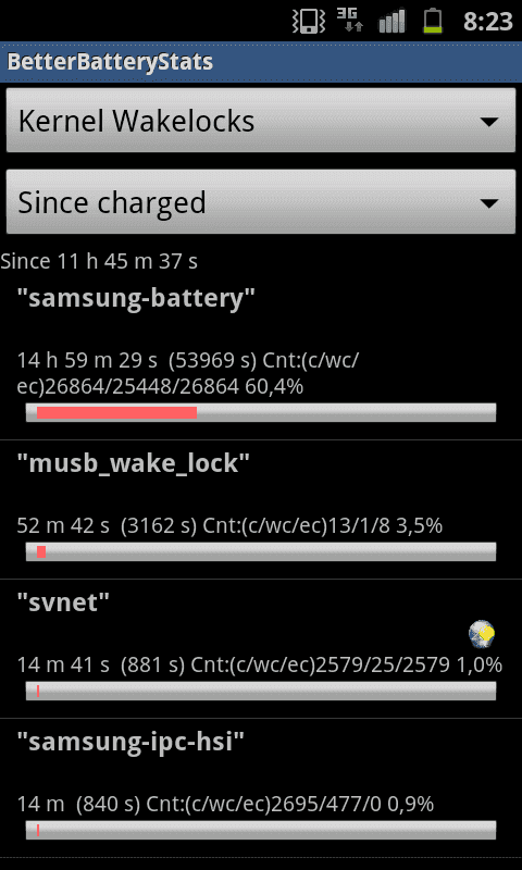

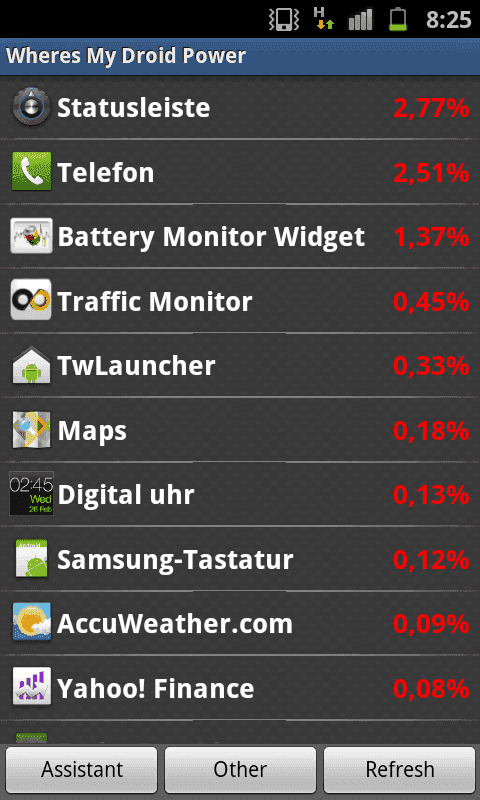

Dann kommen die Partial Wakelocks und die Kernel Wakelocks, wo ich es ziemlich auffällig finde, dass die Battery (oder was ist Samsung Battery?) da an PLatz 1 steht.

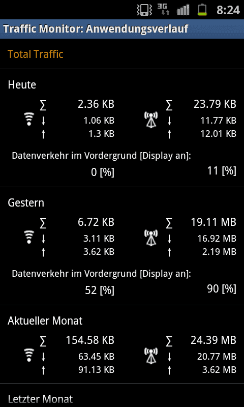

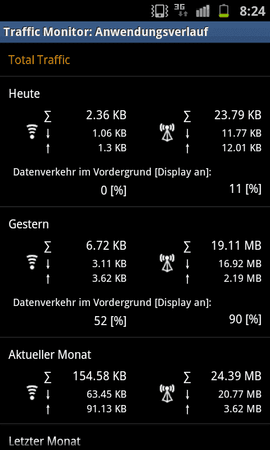

Dann ein Bild von der App Traffic Monitor, die mitschreibt, was über welche Leitung ins INternet geht. Da finde ich interessant, dass es Traffic über das WLAN gab, was ausgeschaltet war. Ist das ein Fehler von Traffic MOnitor oder versucht da nur wer ins INternet zu gehen und hält dadurch das Handy wach?

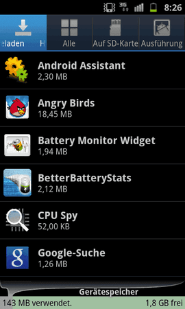

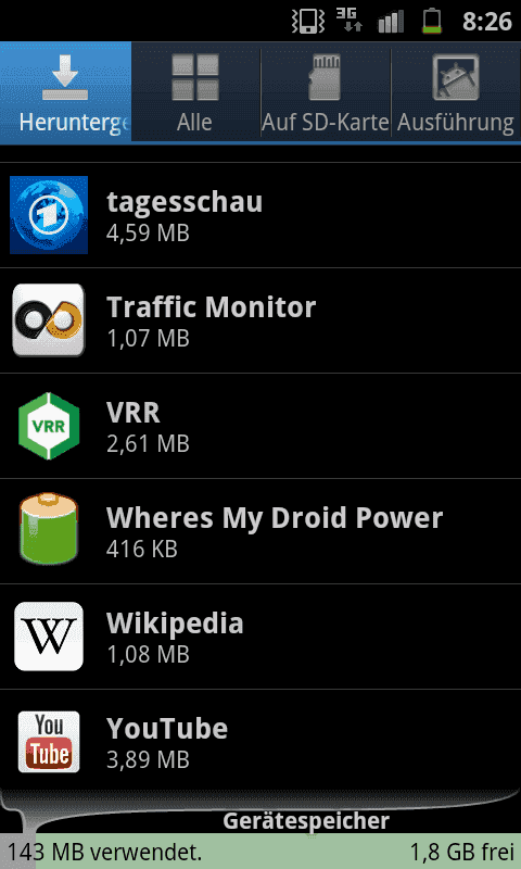

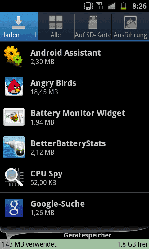

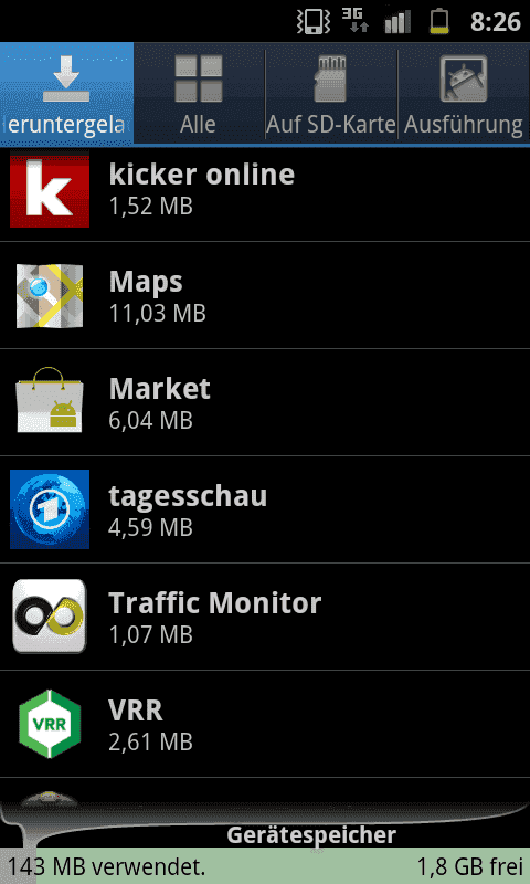

Dann die Screenshots von whersmydoirdpower und die installiertern Apps. Ich hoffe, dass ist alles wichtige. Wenn noch was fehlt, liefer ichs gerne nach.
Danke schon mal für eure Tipps und Vorschläge

Partial wakelocks sieht man leider nichts, da kein deepsleep vorhanden war. deshalb müssen wir jetzt stück für stück testen.
Schmeiss mal wikipedia, tagesschau, youtube, kicker und vrr runter. dann resete cpuspy und leg dein handy zur seite. nach 1h guckst du ob deepsleep vorhanden. wenn ja eines wieder installieren dann cpuspy reseten und 1h liegen lassen und so weiter. sollte bei einem der deepsleep weggehen weist du was es war. wenn von anfang an kein deepsleep müssen wir weiter suchen.
Kann sogar sein, dass du alle installierst und deepsleep bleibt. dann war nur ein update fehlerhaft.
OK, ich habe alles versucht zu deinstallieren. Youtube war allerdings von Anfang an drauf und ich konnte nur die Aktualisierungen löschen. Passend dazu fällt mir auch gerade ein, dass er mir mal automatisch gesagt hat, dass ein Update für Youtube da ist, obwohl da automatische Updates nicht aktiviert war. Oder kann man das an noch mehr Stellen ausschalten?

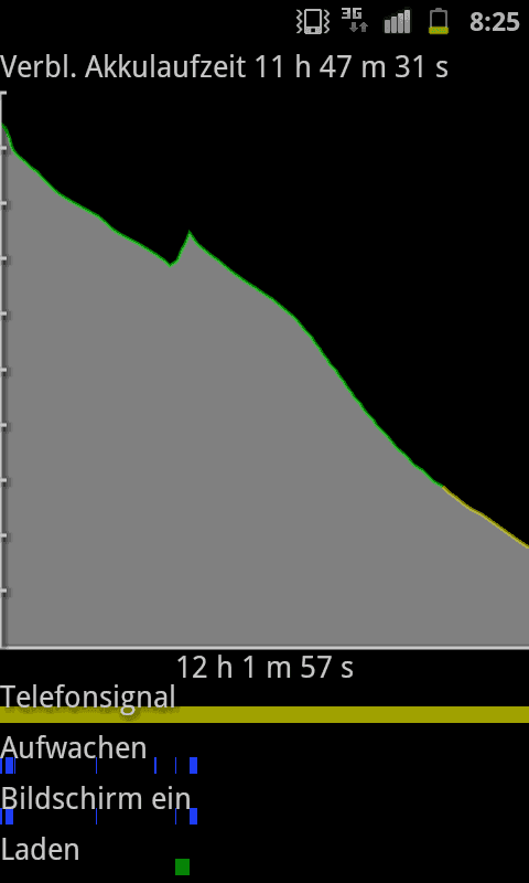

Auffallend ist am ehesten der schlechte Telefonempfang (durchgehend gelbe Linie statt grün). Eventuell könnte es also helfen, mal ein anderes Modem zu flashen.
Und völlig absurd sind die 'Kernel Wakelocks'. 14h 'samsung battery' oder auch 52 min bei 'musb_wake_lock' sind absolut nicht normal. Da stimmt mal ganz sicher was nicht.

Telefonempfang durchgehend geld ist nichts besonderes. Habe ich auch trotz innenstadt. Heißt also nichts.

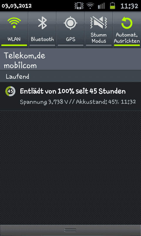

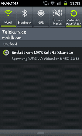

Seit dem Update ist meine Akkuleistung besser geworden.
In 45 Stunden von 100% auf 45% gefallen, denke das ist ein guter Wert.
(Original Akku[FONT=Arial, Helvetica, sans-serif] 1650 mAh[/FONT], WLAN und MD durchgehend aktiviert)
@toscha: Was heißt, "ein anderes Modem zu flashen"?
Und was kann man gegen die Kernel Wakelocks tun und was ist musb_wake_lock überhaupt für ein Prozess? Kann die Samsung Battery ein kaputter Akku sein?

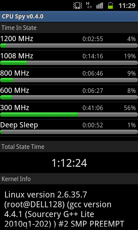

Ansonsten habe ich den Test mit ca. ner Stunde liegenlassen nach deinstallieren der oben genannten Apps gemacht: Immer noch kein Deep Sleep...

Mangels kaputtem Akku habe ich keine Ahnung, ob der sich in einem Wake-Lock äußern würde. Was ich an deiner Stelle machen würde:
Akku rausnehmen, kurz (2, 3 Minuten) mal draußen lassen, komplett neu laden.

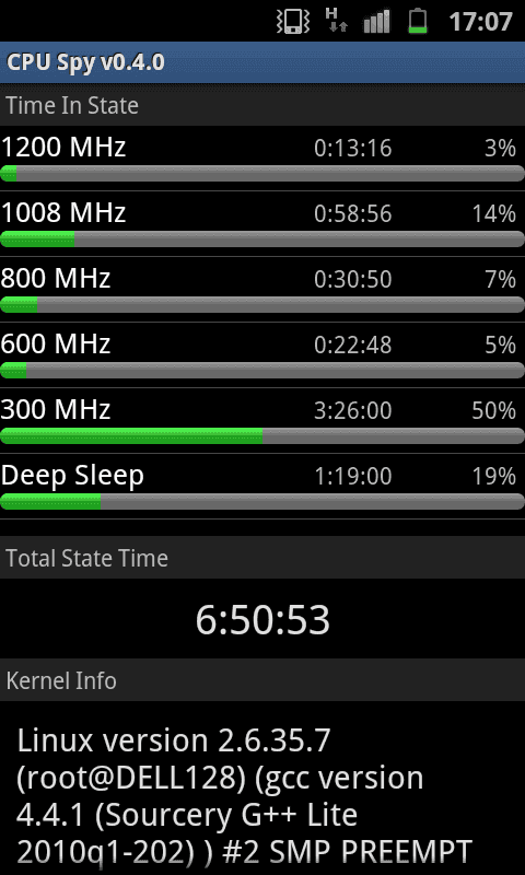

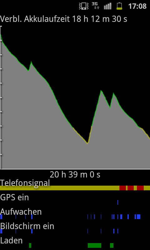

In der Zwischenzeit war ich mit dem Handy mit unveränderten Einstellungen unterwegs, habe zwischendurch ein bischen Google Maps benutzt, um den Weg zu finden, und jetzt nach der Rückkehr mal draufgeschaut: Jetzt sinds immerhin 19% Deep Sleep, wobei ich wohl zwischendurch in einem Funkloch war, wenn ich die roten Balken beim Telefon recht deute.

Deinstalliere mal die googlemaps updates.
Die anderen Apps kannst du erst mal wieder draufschmeissen. Du musst halt jetzt stück für stück testen, welche app es sein könnte.

Samsung battery so hoch und dann nen battery widget gabs da mal nicht bat widgets die das system auch beeinträchtigt haben? meine vermutung wenn ich samsung battery und battery widget mit den 1,37% Anzeige sehe und habs bis jetzt in den Lösungsvorschlägen nicht gelesen das widget mal zu entfernen.
@desert0707: Das Widget habe ich jetzt mal entfernt, habe aber immer noch keinen Deep Sleep
