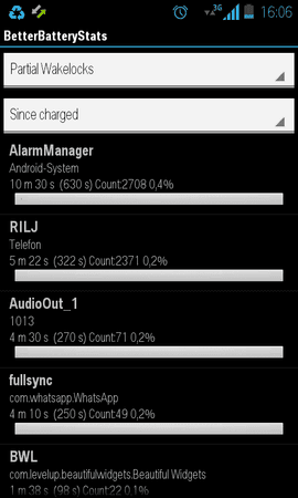

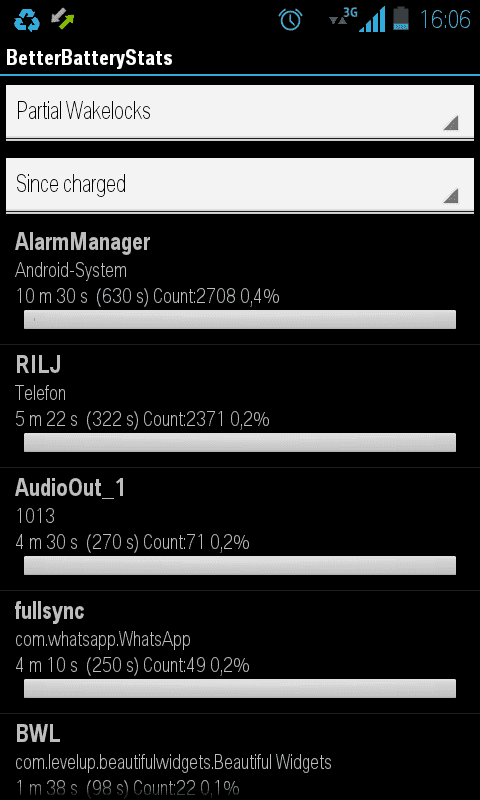

Hattest du es in der Stunde rumliegen am Ladekabel?

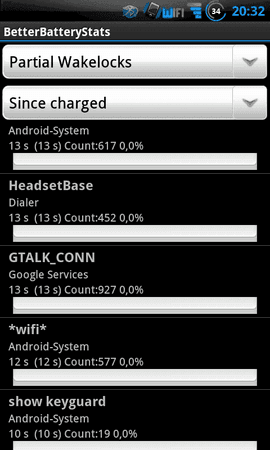

Völlig undramatisch, was dir BBS da anzeigt. Schaut bei mir so (Anhang) aus, und der Akku hält problemlos 50 h. Beobachte mal mit 'Wheres my Droid Power', welche App da an der Spitze steht.
Ciao
Toscha

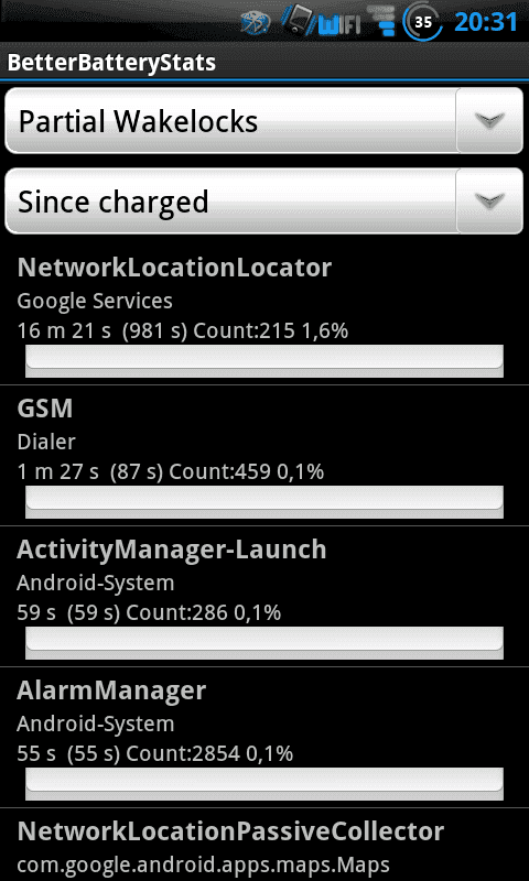

In der Stunde rumliegen war das Handy nicht am Ladekabel, aber kurz vorher wurde es geladen.

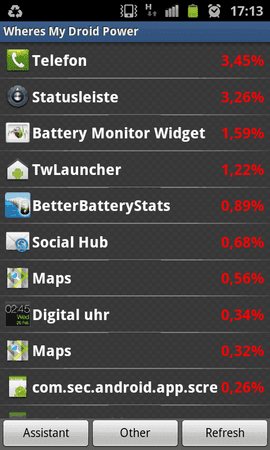

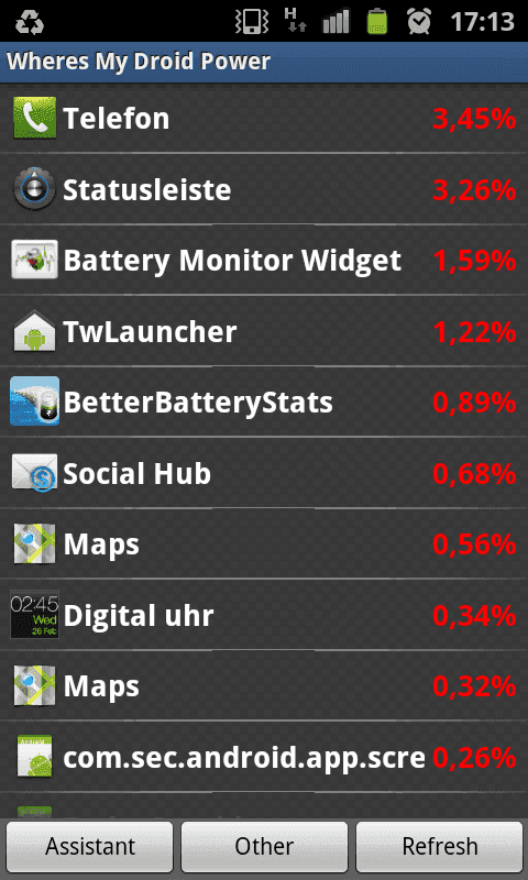

Wheresmydroidpower hab ich nen Screenshot angehängt, das sagt mir aber leider auch nichts
Ich bin in der Hinsicht kein Spezialist, aber was im Vergleich zu meinem Handy auffällt, ist dass 'Telefon' an erster Stelle steht; bei mir ist das unten auf der ersten Seite, auf Platz 8. Und einen Verbraucher 'Statusleiste' gibt es bei mir überhaupt nicht.
Ich könnte aber jetzt nicht sagen, welche Schlüsse du daraus ziehen könntest ... :/

Da gibt es nichts auffälliges. Weder im BBS noch im Whereismydroidpower.
Ich befürchte das einfachste wird ein Werksreset (noch besser neuaufspielen der Firmeware/Rom) sein, wenn das kein Problem für dich darstellt.
Wenns danach immer noch auftaucht, könnten wir uns die Mühe machen, aber das kann eine Woche+ dauern, da bei dir echt nichts besonderes zu sehen ist. Dazu werde ich die nächsten2 wochen nicht ganz so aktiv sein können.

Edit: Das bei Wheresmydroidpower das Telefon auf 1 steht bringt mich zu einer Frage zurück, die bisher niemand beantwortet hat: Ich hatte gelesen, das ältere SIM Karten kein Deep Sleep unterstützen. Stimmt das? Könnte das hier ein Problem sein? Was heißt älter?

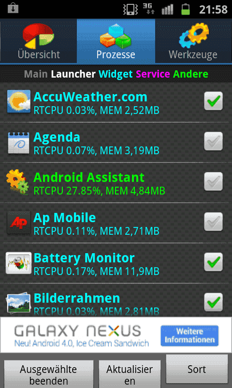

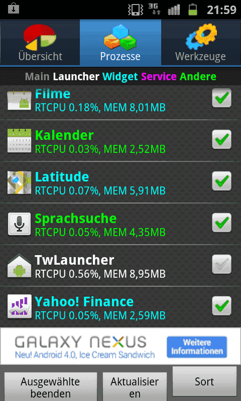

Was du aber interessehalber machen könntest, wäre ein screenshot aus Android Assistant mit den ganzen laufenden Apps (Werden dann vermutlich mehrere Screenshots.) Vielleicht fällt doch noch zufällig was auf.

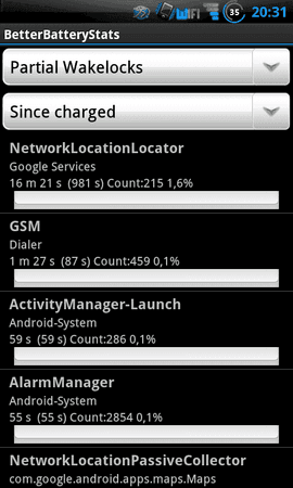

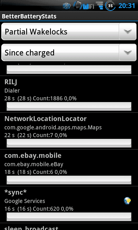

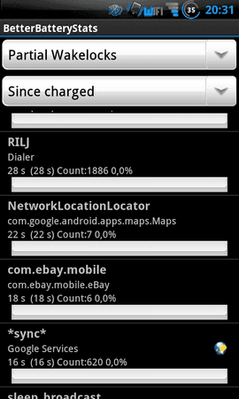

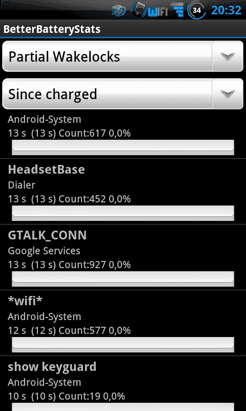

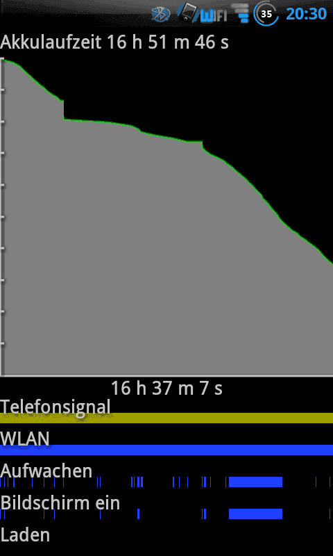

So, da bin ich wieder :D
Gestern Abend ist es wie gesagt einfach ausgegangen, hab ich irgendwann erst bemerkt, weil ich telefonieren wollte.
Heute Nacht hatte ich es mal ausgemacht mit 79% und heute Mittag wieder an, da waren es noch 79%. Jetzt bin ich bei 33% und habe mit dem Teil absolut nichts gemacht, außer gerade die Screenshots gemacht.
Facebook ist wie gesagt deinstalliert, daran kann´s nicht mehr liegen.
Ich sehe auch keine App, die das wegsaugen könnte. Die Screenshots verraten mir auch nix.
Das Einzige, was immer "online" ist, ist WhatsApp, aber da bin ich wohl kaum der Einzige mit der App und bei den anderen läufts normal.
Alle Apps wurden manuell geupdated.
Ich weiß nicht mehr weiter und will ungern meine letzte Sicherung wiederherstellen, da fehlt mir dann einiges :(
Bringt mir das überhaupt was ?
Hab mit CWM ne Sicherung gemacht.
Da kann man sogar einzeln nur Kernel, System, Data oder Cache wiederherstellen.
Oder muss ich es komplett neu flashen und mit Titanium die Apps wiederherstellen ?
Kann der Kernel an dem allem schuld sein ?
Wobei ich von Siyah 2.6.X auf 2.6.11 geupdated hatte auf Eure Empfehlung hin, was leider auch nicht für eine Verbesserung sorgte.
Vielleicht ne ältere Version, die normal läuft.
Modem hab ich KP8 mal geändert falls das wichtig ist.

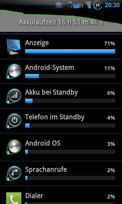

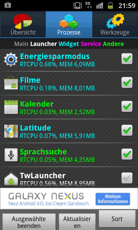

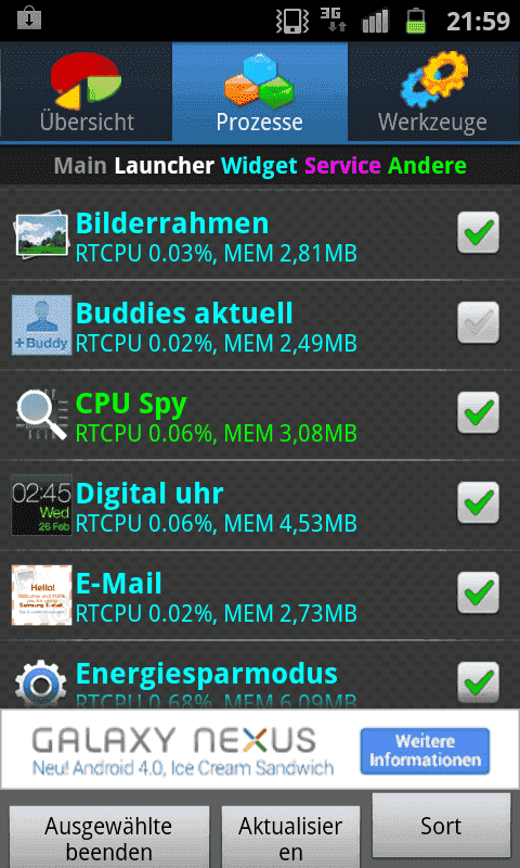

Also 71% Anzeige (Display) sieht irgendwie nicht danach aus, dass Du das Handy wirklich mal längere Zeit im StandBy in Ruhe gelassen hättest!
Das Display ist immer der stärkste Akkufresser, solange du dass nicht ausgeschaltet läßt, wirst du nichts feststellen können.
Im Gegenteil, bei 71% Diaplaynutzung sehe ich deinen Verbrauch eigentlich schon im Bereich normal.

Wieviel ZEIT war denn dein Display an?
Also, wenn Du da auf den Punkt DISPLAY drückst?
Und hast Du Dich bei Maps mal aus LATITUDE ausgeloggt/abgemeldet?
Bei Better Battery Stats steht ja was mit Locator an erster Stelle....das könnte von Maps/Latitude kommen...
Hast Du bei EINSTELLUNGEN/STANDORT UND SICHERHEIT mal den Punkt "Drahtlosnetze verwenden" ausgeschaltet?
EDIT: Also, nen Ladevorgang sieht man bei Deiner geposteten Akkukurve aber nicht wirklich...?!?
Sieht wirklich nach "Display" aus... Klick mal drauf und sag uns die dortigen Zeiten!
Denn von 79% bis 33% = 46% Akku in knapp 17 Std.
Davon 71 % (46/100*71=32.66 ~33%) Da hat das Display alleine ja schon 33% des Akkus gefressen...
Ziehen wir dies vom Gesamtverbrauch ab 46-33= 13% Bleiben gerade mal 13% Verbrauch in 17Std. und das ist definitiv kein "schlechter" Wert!
Beim SGS2 ist Kalibrieren angeblich unnötig, sagt man...
Bei 13% in 17 Std. würde ich mein Hauptaugenmerk auf die anderen 33% (das Display) legen, denn 13% in 17 Std. müssen IMHO nicht mehr anderweitig optimiert werden.
Sagt mir gar nichts. Bin mal bei Maps rein und da gibts als Auswahl "An Latitude teilnehmen", heißt für mich, ich habs nicht an, oder ?
Bei den Maps Einstellungen gibts noch "Automatischen Cacing", da gibts leider nur die Auswahl "nur Wlan" oder "Wlan oder Mobilfunk", da hab ich nur Wlan an. Maps zeigt mir derzeit auch nicht meine aktuelle Position, vermutlich weil ich gerade den nächsten Punkt von Dir ausgeführt habe ?

frostixxl schrieb:
3 Stunden 16 Minuten angeblich.
Na Also, 3,3Std. Display = 33% Akkuanteil macht 100% Akku in 9,9Std.
DAS wäre dann sogar ein SEHR GUTER Wert... :biggrin:
Jetzt musst Du nur noch den Schuldigen finden, der hinter deinem Rücken das Display ständig einschaltet.. :winki:

Kleiner Rechenfehler, die 79% hatte ich gestern Nacht, dann hatte ich das Handy ausgemacht, damit mein ich wirklich komplett ausgeschaltet und heute Mittag erst wieder angemacht gegen 12 Uhr oder so, vielleicht noch später. Da waren es immer noch über 70% vermutlich 79% und jetzt am Abend halt nur noch 33%, ohne was gemacht zu haben.
Was kann ich denn beim Display groß mein Augenmerk drauf werfen ?
Ahso... Also 46% in ca. 9Std. (12Uhr bis zum ersten Post 20.45Uhr)?
Naja kann man mit den neuen Werten ja nochmal nachrechnen, ABER das Verhältnis bleibt ja das gleiche und somit hat das Display in diesem Zeitraum doppelt soviel Verbraucht, als das ganze restliche Handy... :winki:
Evtl. mal für genauere Daten sorgen, indem nicht ausgeschaltet wird...
Auf 100% Laden (WARTEN bis "Akku voll" Meldung kommt!) und dann möglichst ungenutzt/unbewegt und bei GUTEM Empfang, möglichst weit entladen lassen.
Dann die Screenshoots machen BEVOR man eine der oben genannten Faktoren ändert. Je länger man diesen oben genannten Zustand beibehalten kann, um so genauer die Werte der einzelnen Komponennten. Aber screenshot unbedingt machen bevor man einen obigen Zustand davon ändert.
