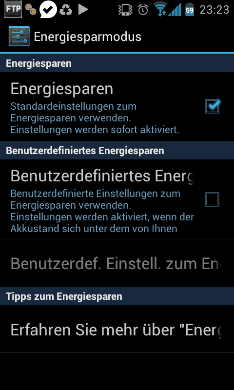

Den Energiesparmodus hast du schon aktiviert? Müsste das Ding nochmal nahezu unbenutzbar rucklig runtertakten, evtl. kannst du damit noch ein paar Prozentchen rauskitzeln.
(also nicht den "ich regel ab x% paar Sachen runter"-Energiesparmodus, sondern den darunter :D)
wo finde ich den?oder ist der im screen gemeint ;)?habe den mal testweise reingemacht, aber was großartig ändern tut der ja nicht. cpufreq begrenzen - unnötig,über 800 kommt das s2 ja selten (eig nur nach dem reboot,wenn ich das richtig mitgekriegt hab bis jetzt). bildschir m ist sowieso auf so dunkel wie möglich gestellt. einzig das ui rendern könnte was bringen:D mal sehen :)

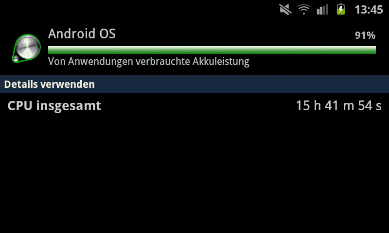

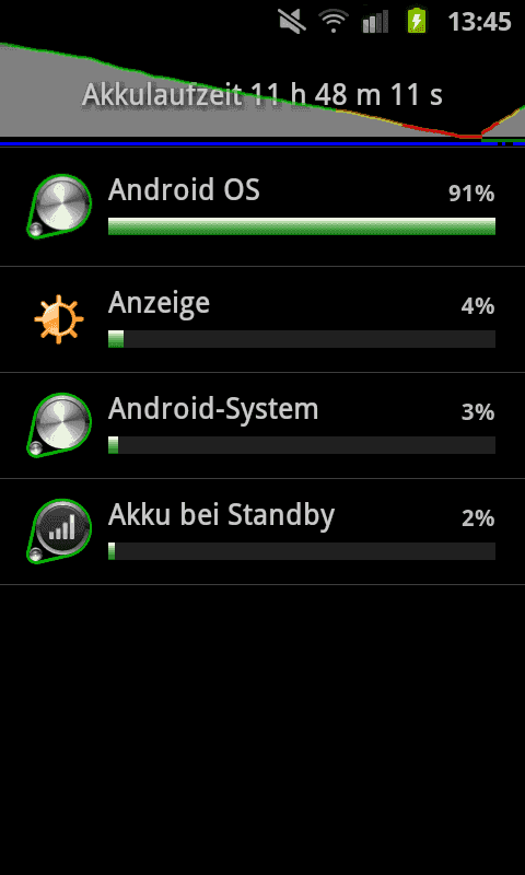

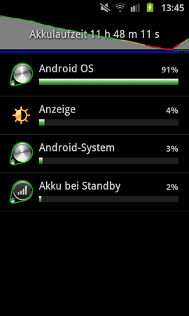

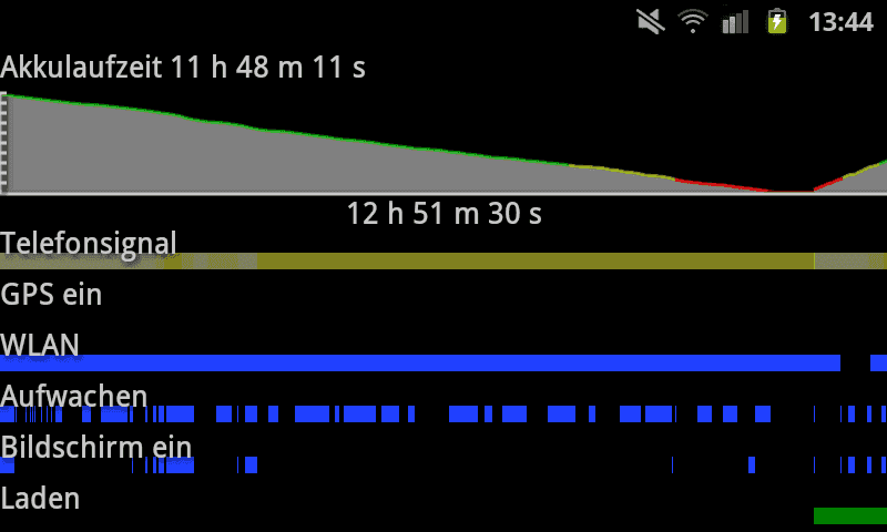

Vielleicht kann mir jemand helfen...
Ich hatte das Handy gestern Abend/Nacht aufgeladen und vom Netz getrennt. Habe dann noch ein wenig damit rumgespielt und es dann bei Seite gelegt um zu schlafen. Zu diesem Zeitpunkt hatte es noch 74% Akku. Heute morgen bzw als ich aufstand, war es absolut leer.
Hier seht ihr die Grafiken... ich hoffe das ist der richtige Thread/Ort für mein Hilfegesuch...
Ich habe das Handy ziemlich neu und haber bisher folgende Apps installiert:
PocketLiga
DB Navigator
Tiny Flashlight
Wer wird Reich
Block Puzzle 2
Sonst nichts. Natürlich haben sich noch die Standartsachen geupdated als ich den Market zum ersten mal betrat.
Was ich gestern noch gemacht habe (weiß nicht ob es damit zusammenhängt): das Kalender-monats-widget auf den Homescreen (S.3) gezogen...

habe gerade mal auf den akkuverbrauch geschielt... scheinbar hat sich das Problem erledigt... inzwischen zeigt er nur noch "aufwachen" parallel mit "display ein" an und nichtmehr versetzt bzw. unabhängig voneinander... komisch o.O was kann das nur gewesen sein???

Kopier die Datei erstmal auf deine Speicherkarte. Ich geh mal davon aus das du die originale Samsung Firmware hast, selbst da hast du einen Datei Manager, wenn ich mich nicht irre heißt er sogar so im App-Manager. Such dir da die datei die du auf die speicherkarte kopiert hast und klick drauf. Vielleicht meckert er noch das du unbekannte quellen deaktiviert hast, wähle einstellungen und "unbekannte quellen zulassen" einen haken rein. Das App erklärt sich von selbst. Das Stichwort das für dich interessant ist ist "wakelocks". Wenn dein Akku binnen 12 Stunden leer ist ohne das dein display an ist geht dein handy sicher nicht in den deep sleep und irgend ein prozess rödelt noch im hintergrund und lässt dein handy nicht schlafen.

lass mal durchweg laufen und ohne ein ladegerät anzustecken. oben sind die reiter "partial wakelocks" und "kernel wakelocks" wohl am aussagekräftigsten was dein problem an geht. unten kommst du gut wenn du "since unplugged" auswählst. gezählt wird dann jeweils die zeit seit du das handy vom netz genommen hast.
