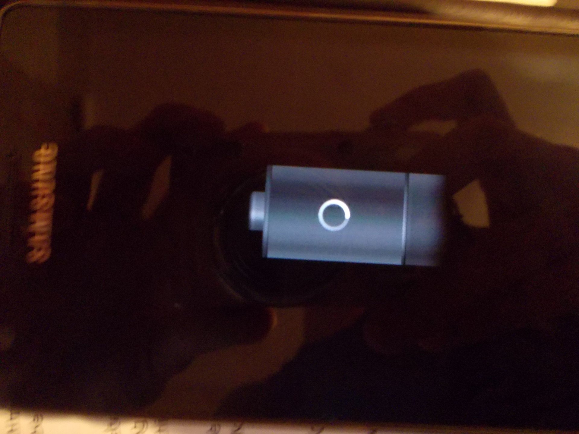

Hi Leute,
ich hab seit heute Abend folgendes Problem:
Der Akku hat sich komplett entladen, bin also nicht rechtzeitig nachhause gekommen, um das Handy anzustecken. Jetzt hab ich aber folgendes Problem, dass das Handy nach dem Anstecken des Ladekabels immer in den Modus, den man am Foto sieht, "kommt" und danach sich abschaltet. Danach kommt es wieder in den gezeigten Modus usw.
Hat irgendwer Lösungsvorschläge dafür?
Hab den Akku auch schon mal 15 Minuten rausgenommen und abkühlen lassen, hast nichts gebracht. Vielleicht ist der Akku komplett kaputt?

Was für ein "Modus"?!?
Das Batterie-Bild ist doch normal, wenn Du den Akku lädst?!?
Das Ding erscheint für ein paar Sekunden und geht dann wieder weg.
Und wenn Du kurz auf den Powerknopf drückst, kommt es wieder für ein paar Sekunden.
Wo ist da nun das Problem?
Lass das Gerät einfach ein paar Minuten laden, dann kannst Du es auch wieder normal anschalten.
Es lädt jetzt mittlerweile schon 20 Minuten, und dieses Zeichen kommt alle paar Sekunden, aber ansonsten passiert nicht wirklich viel.
Wenn ich versuche es normal anzuschalten, passiert genau nichts.
UPDATE:
Manchmal gelangt das Handy sogar auf den Home-Screen, danach kommt allerdings sofort die Meldung, dass heruntergefahren wird.
Nach dem es dann heruntergefahren ist, kommt wieder das zuvor beschriebene Zeichen und bootet wieder von neuen. Selten gelangt es dann wieder zum Home-Screen, meistens jedoch geht kurz der Bildschirm aus und das Zeichen kommt wieder, ohne dass ich irgendetwas drücke oder so!
Lass es einfach dran und warte, bis es voll ist.

Das Problem ist es ja, dass, auch wenn ich es abstecke und durch Drücken der Power-Taste versuche es aufzudrehen, nichts passiert.
Und wenn das Handy mal bis zum Home-Screen startet, steht auch jedes mal "Aufladen 0%" dort...
Langsam weiß ich echt nicht mehr weiter, aber ich lasse es jez mal über die Nacht angesteckt, vielleicht bringts ja was.
Nochmal : lass es einfach voll laden und schalte dann erst ein

20min laden könnte bei totaler Entladung tatsächlich zu wenig sein. Hatte aber auch noch nie so ein Problem. Wenn die Spannung aber dermaßen im Keller ist...vielleicht. :rolleyes2:
Kommt denn noch das Signal beim Anstecken des Ladegeräts?
Quadrox schrieb:
Das Problem ist...
Wenn der Akku zu weit entladen wurde schaltet die Elektronik im Akku alles ab. Er nimmt erst wieder Ladung an, wenn er längere Zeit am Ladegerät war und dann gibt die Akkuelektronik ihn auch erst wieder frei.
Der Vorgang ist auch in den FAQ irgendwo beschrieben wenn ich micht richtig erinnere.
Ich hatte gestern witzigerweise dasselbe Problem: Das Galaxy hatte sich von selbst ausgeschaltet, da der Akku vollständig leer war, beim Einstöpseln des Ladegerätes hat es keinen Mucks von sich gegeben, auch nicht beim Betätigen der Power-Taste. Habe dann 20 Minuten gewartet, aber es hat sich nichts geändert. Naja, anderen Akku rein und den leeren Akku über Nacht in der Ladestation geladen, so gehts dann natürlich wieder.
Alles klar, dann werd ich mir heute auch mal nen anderen Akku besorgen.
Danke für alle Antworten.
Du brauchst ja eigentlich keinen neuen Akku, sondern musst den leeren Akku nur wieder laden ;)
Hat es denn gar nichts gebracht, das SGSII die ganze Nacht über am Strom zu lassen?
