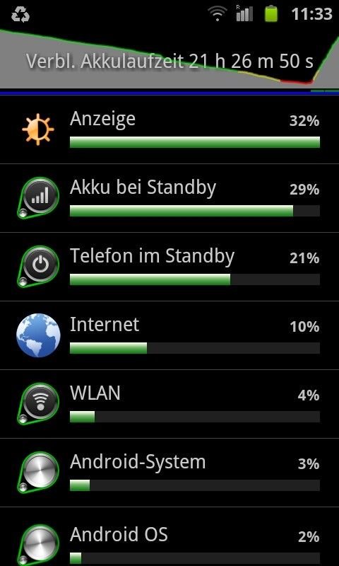

Ich hab nun im Akkuverbrauch nachgesehen, dort bekomme ich folgendes:
Anzeige 32%
Akku bei Standby 29%
Telefon im Standby 21%
Internet 10%
usw.
Die beiden "im Standby" Werte sind seltsam. Wie kommt das??

Hier steht Verbl Akkulaufzeit 21h 26m 50s (ist jetzt gerade wieder auf 95% aufgeladen...). Meinst Du diesen Wert? Ich mach mal nen Screenshot..
Azad bevor du irgendwas machst, mach ein Reboot ;) das hilft meistens
hier der screenshot

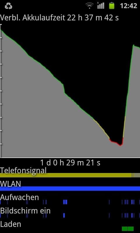

Shit ... wo finde ich die und worauf soll ich achten (wenn es wieder passiert)?
Nochwas, ich seh grad ... wenn ich auf "Akku bei Standby" klicke steht da "Durch Radio verbrauchte Akkuleistung" ... versteh ich nicht ... hab noch niemals das Radio genutzt...

Einfach oben auf die Grafik(Dein letzter ScreenShot) tippen, dann wird sie Formatfüllend mit einigen zus. Balkengrafiken angezeigt - oder was hast Du gemeint?
Yep, da hat sich seit dem Reboot nichts geändert, warte, poste ich gleich
so, hier...
Steht bei mir auch, ich tippe mal auf einen Übersetzungsfehler. Unter "Radio" wird oft alles zusammengefasst was irgendwie mit Funk zu tun hat, also z.B. auch das Handyteil.

Und kannst Du aus der Grafik irgendwelche Erkenntnisse ziehen?
