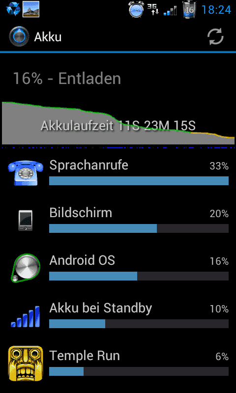

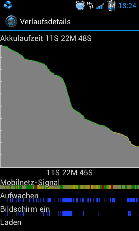

So, wollte mich hier im akku thread auch mal melden.
eigentlich läuft mein phone ganz ok, heute hatte ich zwar einen imensen akkuverbrauch, aber zugegeben, habe ich viel telefoniert und ein ziemlich abhängig machendes spiel gespielt. ^^
darum gehts mir aber im moment nicht. mir geht es um die wakelocks welche ich heute besonders häufig hatte. (siehe screenshot -> vgl. Aufwachen und Bildschirm ein!)
anbei unten im spoiler hab ich ein log von betterbatterystats mit angehängt, wo die heutigen "partial wakelocks" dokumentiert sind.
hoffe dass ihr mir helfen könnt und da rauslesen könnt, was hier der DS verhindert.
Dieses AudioOut_1 sind ja die Systemtöne. wie gesagt, hatte heute relativ viele eingehenden anrufe und mitteilungen. daher wird wohl dieser log besonders häufig registriert worden sein.
aber iwie stimmt da einfahc was nicht. ausser telefoniert und ca. 1h "Temple Run" gespielt, habe ich nicht besonders viel gemacht mit dem phone. und der akku ist in 11h von 100% auf 17% runter :confused: da kann was nicht stimmen.
Was mich auch noch interessieren würde wäre dieser "Gtalk..." Eintrag. dieser hatte - wenn ich das richtig interpretiere - sage und schreibe 777 mal gestartet. Das gibts doch nicht. Ich habe jegliche Synchronisationen ausgeschaltet. also wirklich alles ausser der smspush und whatsapp. aber ansonsten laufen bei mir keine sync's.
Wenn ich richtig informiert bin, hängt "Gtalk" aber mit dem Playstore zusamen, oder? Wenn Gtalk nicht geht, dann kann ich vom Playstore nichts saugen oä. ist das richtig? wenn nicht, würde ich gtalk nämlich gleich mal deiinstallieren oder zumindest mit Titanium freezen. Weiss aber nicht ob ich das kann/darf/sollte ?!
Nunja, hoffe dass mir da jemand etwas weiter bringt :D

Was ich gerade eben noch bemerkt habe, dass auch MAIL_SERVICE hin und wieder wakelocks verursacht hat. dies wäre ja dann die mail sync. obwohl ich die auto sync definitiv deaktiviert habe....
was aber den gtalk-wakelock betrifft: lad dir autorun manager -> starten -> advanced mode (das obere) -> zu google service framework (google dienste framework, kurz gsf :D) -> dort alle einträge zu gtalk finden und alle receiver abschalten. am besten dann auch g+ messenger runterschmeißen und (google) talk auch :D oder wenigstens einfrieren ;) glaube,das sind mehr als 4 reciever,dafür müsstest dann die pro version kaufen. kenne grade aber keine alternative, die app lohnt sich aber :)!
