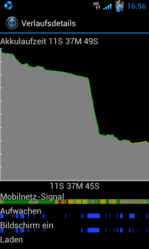

ich kann es einfach nach wie vor nicht verstehen, warum bei mir G-Talk service unter BetterBattery nachwievor wakelocks auslöst, da diese app auf meinem gerät gar nicht mehr vorhanden ist. da stehe ich ziemlich auf dem schlauch... komm da nicht weiter.
muss aber sagen, dass es heute erstaunlich wenig wakelocks gegeben hat und die gtalk nicht mehr an erster stelle steht wie sonst.
Was mich aber noch wundernehmen würde. kann sich jemand erklären warum mein akku so schwankt? schaut euch mal die kurve an. nach jedem entladen, lädt sich das gerät wieder etwas auf. ist mein akku langsam platt, oder stimmt halt einfach die anzeige nicht?
gruss
ps: ach ja, der akkucrash etwa um mittagszeit war ein game. temple run. mann, das zieht mal akku, das ist ja nicht zu fassen O_o

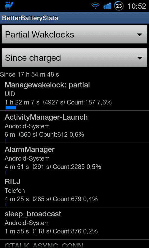

Hallo
kann mir jemand bitte erklären was dieses managewakelock
bedeutet?
danke :)

ckacer schrieb:
Hallo
bedeutet?
danke :)
'Managewakelock' ist alles, was mit Wecker, Erinnerung uns so weiter zusammenhängt
Gruss Peter
Reaktionen: ckacer
sicher? was ist den der alarmmanager? dachte immer der sei für den wecker zuständig.
erinnerungen im calendar oä könnte gut möglich sein...
Sorry, aber etwas ungenau ausgedrückt.
Der Wakelock ermöglicht eigentlich einer Anwendung das Telefon aus seinem Standby Modus zu deaktivieren. Der Managewakelock, hört man schon am Namen, deaktiviert den Standby bei Ereignissen, Wecker, Programme, die um eine bestimmten Zeit aktiv werden sollen ect.
z.B. will man um eine bestimmten Zeit ein Backup durchführen, muss das Phone nur für diese Funktion aus seinem Standby herausgeholt werden. Oder Dein Wecker steht auf 7:00. Hier muss das Gerät auch aus seinem Standby herausgeholt werden.
Der Alarmmanager managed ja "nur" die Weckzeit.
Es dient eigentlich dazu, das die Anwendungen nicht immer aktiv bleiben und so Power verbraucht. So kann man etwas Strom sparen
Hoffe, das ist jetzt etwas genauer.
Gruss
Peter
Reaktionen: dogg
ja, jetzt war es verständlicher und eigentlich so wie ich dachte :D
