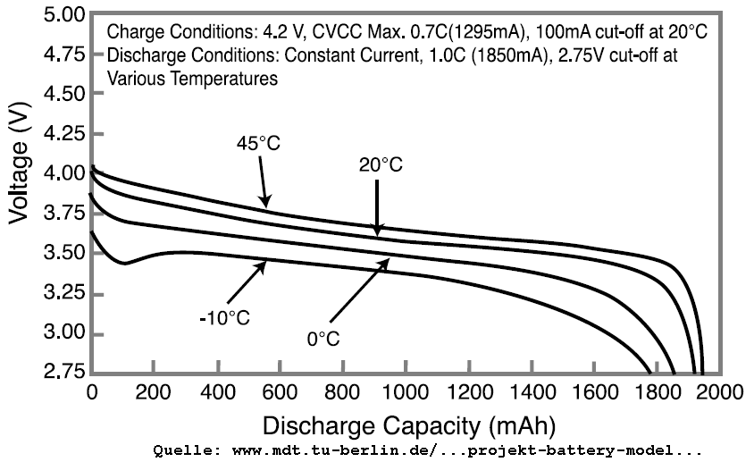

Nein es kommt sicher nicht zu ungewöhnlichen Entladungen. Es hat sich irgendwas aufgehängt, dadurch wurde wohl der Prozessor voll ausgelastet und das Smartphone (bzw der Akku) wurde warm. Dadurch das es warm wurde, wird fälschlicherweise angezeigt dass der Akku deutlich leerer wäre.
Sobald es aber abkühlt dürfte sich das langsam relativieren. Die Anzeige steigt zwar nicht, aber sie sinkt erstmal wesentlich langsamer.
Ähnlich ist es übrigens wenn man aufwendige Spiele spielt. Auch da wird das Gerät sehr warm und nach dem spielen ist die Akkuanzeige sehr stark gefallen.
Nach aufwendigen Games ist die Akkukapazität aber meist wirklich stark gefallen. :D
Aber es stimmt schon: zu kalt, oder warm ist nix gut für die Akkuleistung!
Gesendet von meinem GT-I9100 mit Tapatalk
Das mag sein, aber normalerweise nicht so extrem wie es die Anzeige darstellt.
Das sehe ich anders: durch die Wärmebelastung fällt er wirklich schneller, weil die Effektivität sinkt.
Es fällt aber nicht so extrem wie es die Anzeige darstellt. Klar sinkt er schneller wenn er wärmer wird.
Nach meiner Kenntniss steigt die Akkuleistung und auch die Spannung mit der Temperatur. Allerdings altern die Akkus stärker bei höheren Temp..

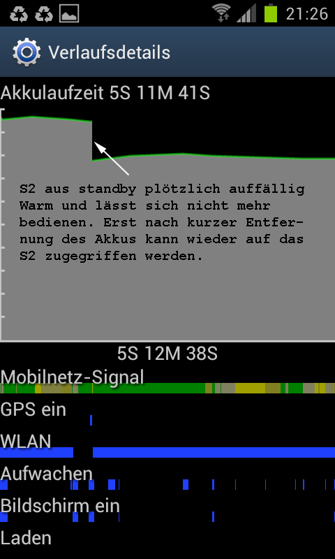

Thomas_ schrieb:
...Bei diesem S2 hier kommt es auch gelegentlich zu ungewöhnlichen Entladungen, bisher ca. 4-mal passiert seit dem ich damit rumspiele (Spätsommer 2011). Ist gerade vor 2 Tagen hier wieder passiert. Ich habe es daran gemerkt, dass das S2 in meiner Hosentasche plötzlich sehr warm wurde, es liess sich auch nicht mehr bedienen, erst nach raus nehmen des Akkus funktionierte es wieder....
ScreenShot dazu:
dieses phänomen kann (zb) bei einem freeze eintreten. was die genaue erklärung dafür war, weiß ich grade nicht, allerdings siehst du ja selbst, dass der akku danach ne weile nicht fällt. die anzeige is einfach schlicht falsch in dem fall. was den freeze auslöst..weiß ich auch nicht ;) evtl uc?
Hab ich auch schon gehabt. Nach einiger Zeit stieg die Anzeige dann wieder ohne das ich geladen hab.
Sent from SGS II powered by Lite'ning Rom
