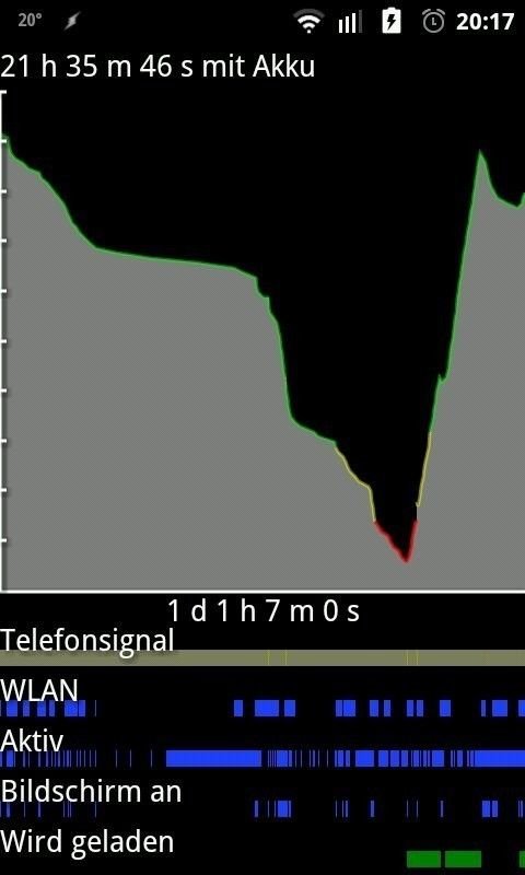

Worauf ich aber eigtl. hinauswollte. Ich verstehe die Akkuanzeige nicht so wirklich. Was bedeutet der Status "Aktiv"? Siehe auch mein Screenshot. Mich wunderts, dass dieser Status nachts (den Zeitraum erkennt man gut, weil "WLAN" da aus ist) nicht komplett aus ist, sondern immer mal wieder an/aus. Woran liegt das?

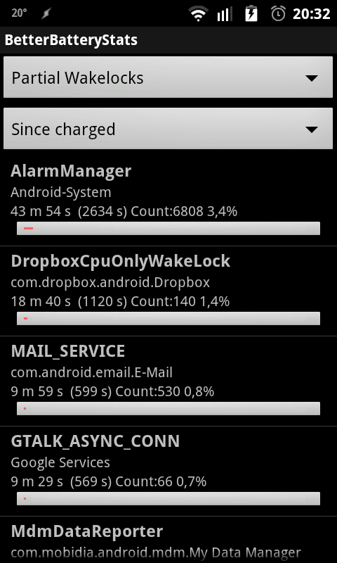

Eine weitere Frage hätte ich zum Thema wakelocks. Woher kommt den diese riesige Zahl bei 'AlarmManager'? (siehe screenshot2)

Zum AlarmManager : Schaust mal in BBS unter "Alarmas" was da steht :)!
Zum Rest kommt morgen was, wenn mehr Zeit .

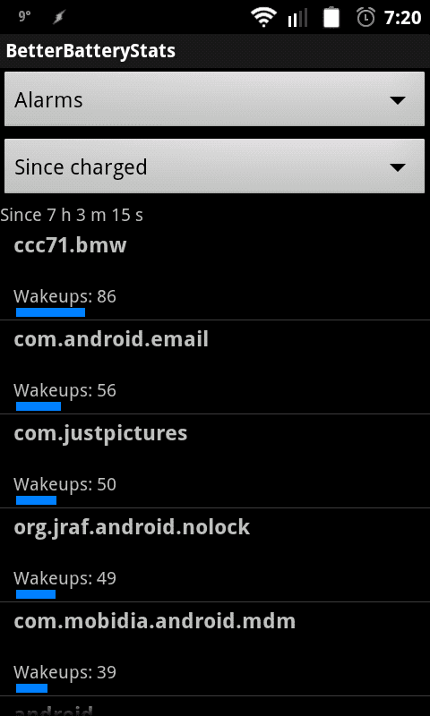

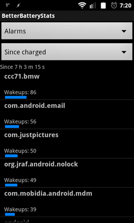

um 04:22 Uhr ... du bist ja verrückt :blink: Aber danke für das Angebot. Hab hier nochma nen screen mit den 'Alarms' angehängt.
Hab gestern vor dem Schlafengehen den Akku nochma vollgemacht und werde heute abend auch noch ma ein BBS-dumpfile posten (wenn ich das hinbekomme)
Joa 4:22..da soll mal wer sagen Student sein Wär easy:D
Also alarms siehst du ja:bmw (Battery Monitor Widget), Stock mail app usw. entweder aktualisierumgsrate runter setzen oder auf alternative apps springen
Den log kriegst du locker hin :)
Getappt vom schönsten Smartphone der Welt
ok ... cool.
Für BMW hab ich die 'Updaterate Verlauf' ma von 5Minuten auf 1Stunde gestellt. Bei 'Ununterbrochenes Schreiben' bin ich unsicher und habe den Haken mal drin gelassen.
Beim StockMailApp habe ich für die Aktualisierungsrate für meine POP/IMAP-Konten auf 1 Stunde gestellt (war vorher 30 Minuten). Allerdings hab ich da auch noch ein ActiveSync-Konto welches ununterbrochen auf Push stehen muss. Das werde ich da nicht ändern können.
