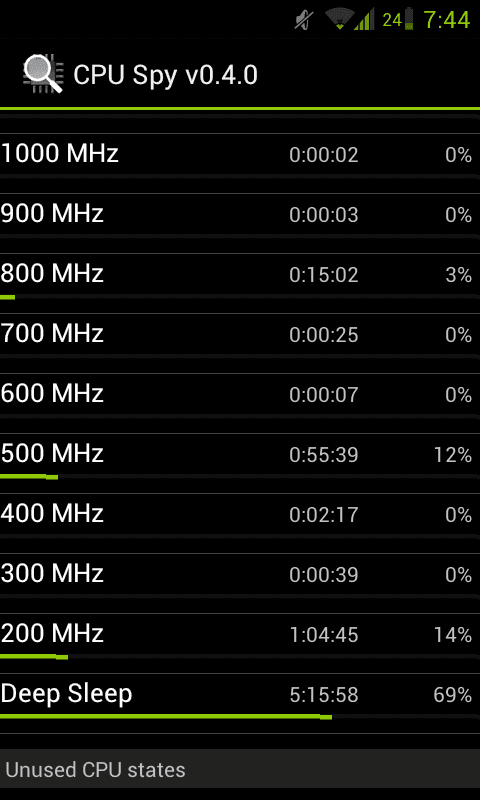

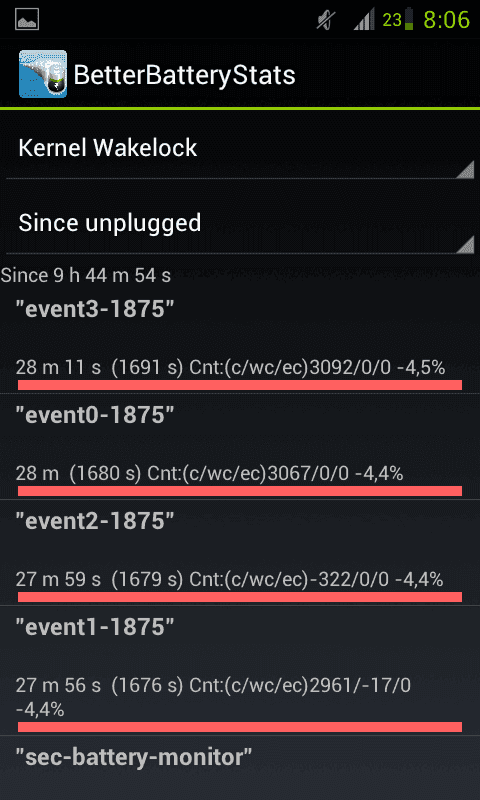

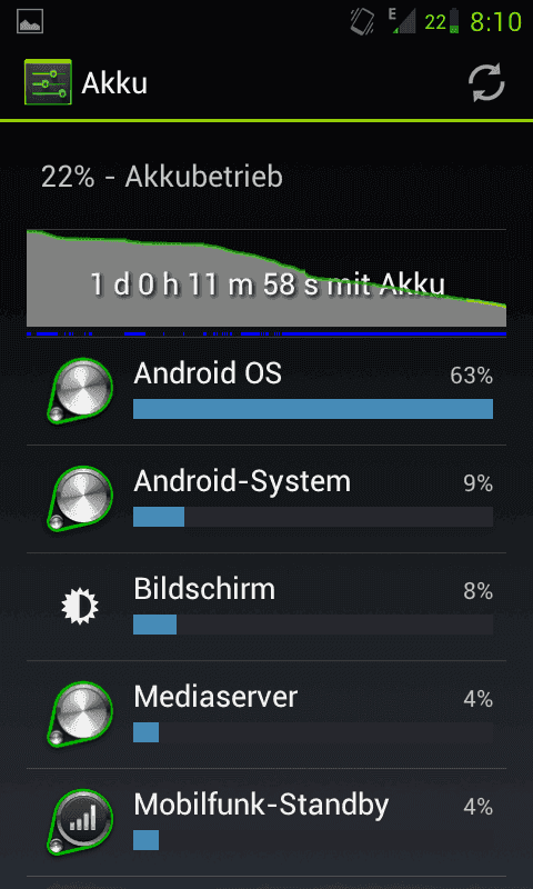

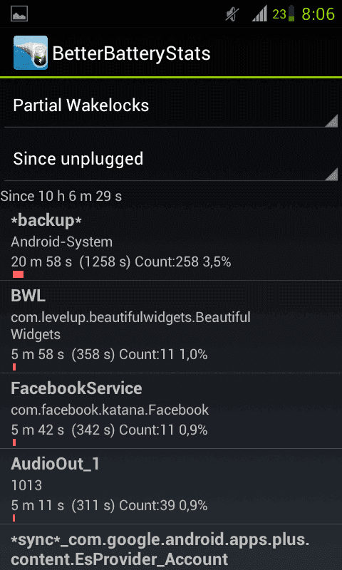

Hi Jungs,
da ich auch seit geraumer Zeit extrem Probleme mit meiner Akkulaufzeit habe wollte ich mich nun auch mal hier zu Wort melden.
Ich hab diese Nacht mein Handy mal einfach nicht geladen und geschaut wie mein Akkuverbrauch über nacht ist.
Daten:
  • Akkustand vor dem schlafen: 48%
  • Akkustand in der früh: 24%
  • Zeit zwischen beiden Zeitpunkten: ~7,5h
  • Wlan aktiviert
  • Mobiles Netz deaktiviert
  • Email synch und so alles manuell
  • nur Kontakte und glaube app sync an
  • ROM: CM9 ziemlich aktuell
  • Kernel: fluxi beta9
Also ich weiß ja nicht.. ich find gute 20% viel zu viel für eine Nacht... Hatte mit CM7 selben einstellungen teils nur 3-10%
Was mich auch beunruhigt.. Mein handy war in der Nacht über 2h nicht im DeepSleep. Vermutlich kommt auch da die schlechte Akkulaufzeit her. Nur kann ich nicht erkennen was das Problem ist. Vlt könnt ihr mal kurz drüber gucken.
Im Anhang findet ihr Screens und den BBS log...
Danke

Von wann ist der Log? Vorher oder nachher?
Und deinem Handy permanent einen OC zu erlauben ist nicht gesund. Wieso das nicht sauber auf 1,2ghz fährt..weiß ich nicht. Solltest da dringend mal den Übeltäter finden.
Ich bin zwar kein Freund von "Mach nen Fullwipe", wenn man nicht weiß, woher das Problem kommt, aber sonst würde ich nur auf einen Hardwaredefekt schließen. Kernel könnte auch dran schuld sein.. oder ein UV.

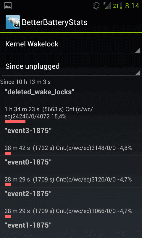

Die Alarms werden bei mir nicht angezeigt. Ansonsten rein nach den Wakelocks:
-beautifulwidgets
-facebook
Der größte ist
deleted_wake_locks
,der,wenn ich mich recht erinnere, alle Wlan-Wakelocks zusammenfast, solange das Wlan ausgeschaltet ist. Ich schaus mal eben nach.
@trayzor:
habe den dump erst später erstellt... also um 9 uhr irgendwas..
zu den Kernel Wakelocks..
ja wär cool wenn jemand mir erklären kann was und wieso deleted_wake_locks so viel braucht..
und auch was diese event-3 und so sind.. bzw wie ich mit hilfe der PID den namen des prozesses rausfinden kann...

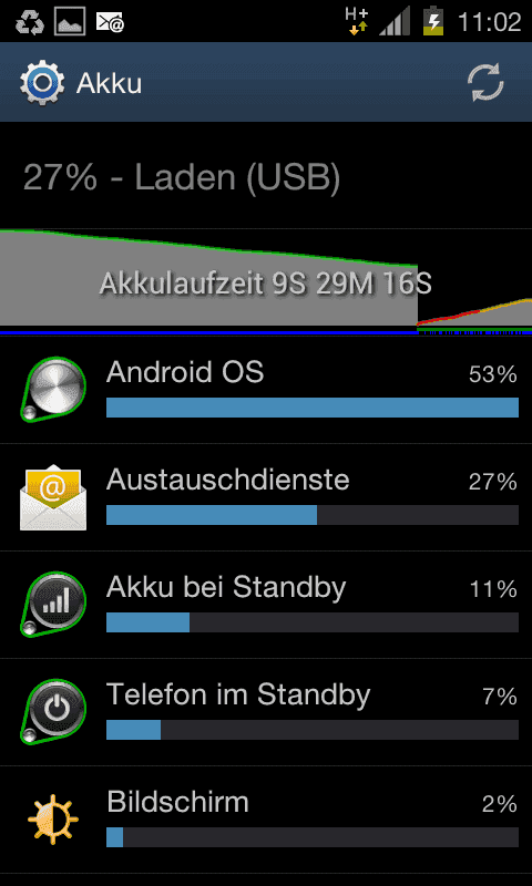

Guten Tag,
wir haben seit Juni ca. 20 SII im Einsatz und nun melden sich 3 Kollegen mit Akku problemen. Einer der Kollegen hat mir nun einen Screenshot geschickt (sehe Anhang).
Wie kann man die Einbruch erklären?
Sieht nach einem Absturz aus, das Handy war ja davor 9 Stunden aktive ohne im deepsleep zu gehen.
