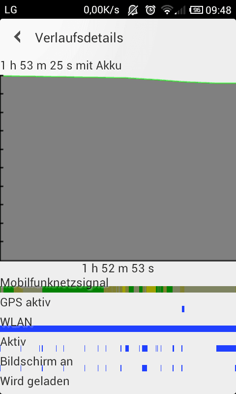

Habe auch Probleme mit meiner Akkulaufzeit. Seit einer Zeit hält mein Akku einfach nicht mehr so gut wie frühee. Neuen Akku hab ich mir gekauft, drei ganze Ladezyklen hatte dieser hinter sich - keine Änderung. Habe alle möglichen Roms probiert (Miui, cmiui, CM9, CM10, Stock mit Root , Gingerbread miui - immer das gleiche. Apps habe ich keine neuen - hier meine neueste Verbrauchskurve mit Cmiui und fluxxi - Kernel:
Jemand ne Idee woran dies liegt? Kernel war bevorzugt fluxxi, hab aber mit siyah, dream und neak die gleichen Effekte :-(

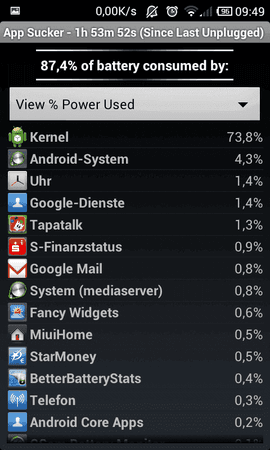

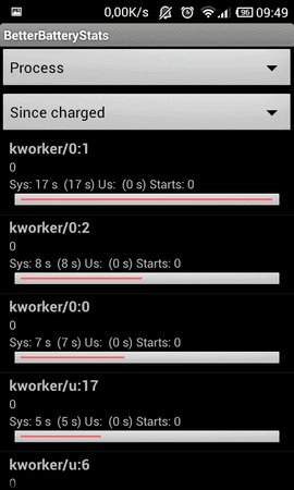

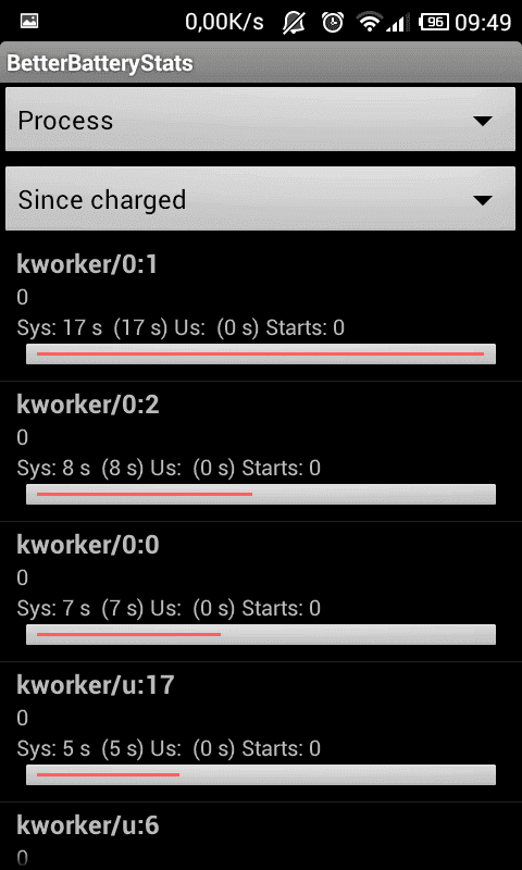

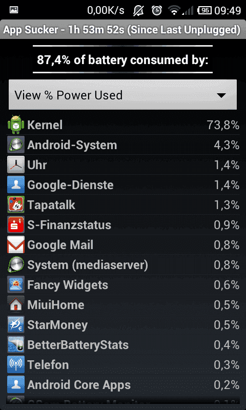

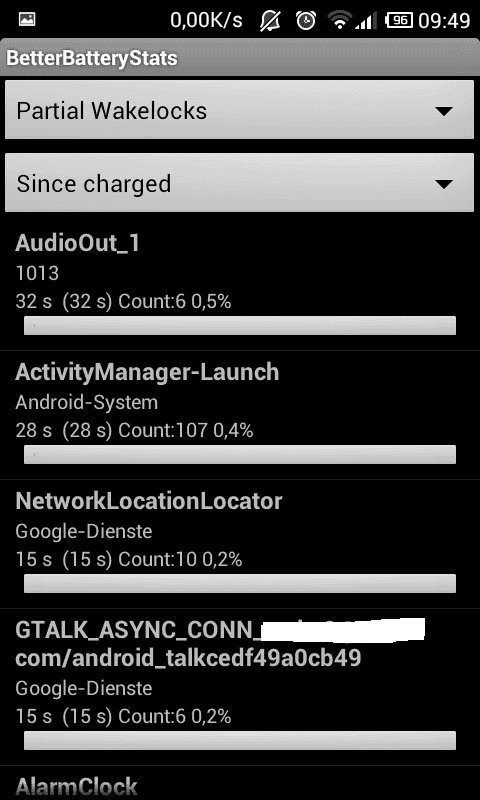

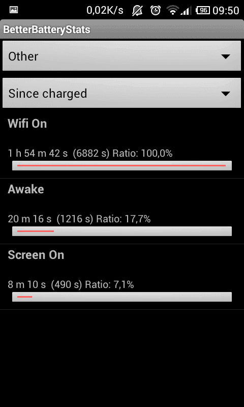

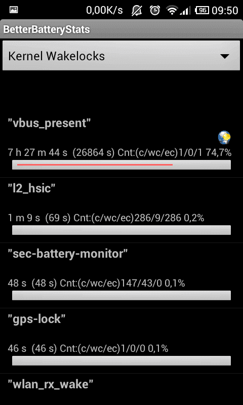

Ich hatte gerade mal wieder einen ziemlich langen Wakelock. Leider bin ich zu doof herauszufinden, woher dieser kommt.
Wäre super, wenn hier einer der Profis mir auf die Sprünge helfen könnte.
Vielen Dank
