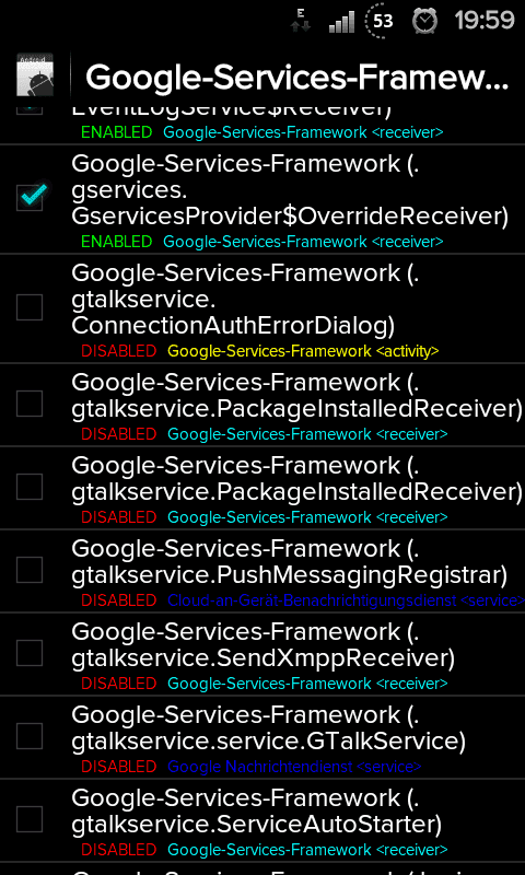

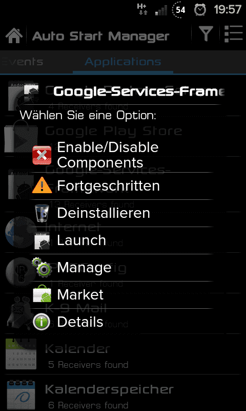

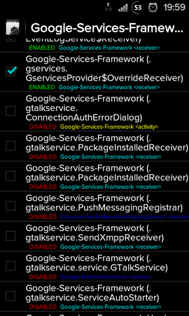

Also, ein wenig sparen kannst Du noch, indem Du (Root vorausgesetzt) den Scan - Intervall vom WLAN hochsetzt. Standardwert weiss ich jetzt nicht aus dem Kopf, ich habs bei mir so konfiguriert, das nur alle 3 min nach neuen Netzen gesucht wird. Reicht vollkommen hin, wenn man nicht ständig wechselt. Soll es doch mal schnell gehen: WLAn aus- und wieder anmachen, dann ist der Timer zurückgesetzt und es wird sofort gesucht.
Zu finden ist das in der build.prop, Eintrag: wifi.supplicant_scan_interval . Den Wert in sekunden setzen. Zumindest ists unter 2.3.6 noch so - bei CM-ROMs sollte es in der sysctl stehen. Bei ICS bin ich nun überfragt, sollte aber auch dort ne build.prop bei den Samsung - ROMs geben.
Wenn Du GTalk eh deinstalliert hast, kannst Du den Dienst auch mit Tools wie zB ROM Toolbox direkt deaktiveren, dann fallen schon mal sämtliche GTalk_Heartbeat / GTalk_Send_Idle und GTalk_Reconnect Wakelocks bzw Wakeups raus. Bisschen vorsichtig sein, deaktivierst Du zuviel, funktioniert zB der Push-Mail-Dienst von Google Mail nicht mehr.
(Rom Toolbox: Autostart-Manager -> Google Services Framework lang antippen -> Fortgeschritten -> die 7 Einträge mit GTalk deaktivieren, fertig)

Gibt nur die eine build.prop, war also richtig :)
Mit Titanium Backup kannst das nicht deaktivieren, wenn Du das komplette Google Services Framework deaktivierst, geht nix mehr.
Ich mache das mit Rom Toolbox, ich glaube der Autorun Manager kann das auch.
Sollte dann so aussehen wie auf den beiden Screens beim ausmachen.
