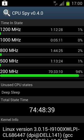

Wahrscheinlich hört ihr dieses Problem alle zwei Tage, dennoch weiss ich im Moment leider nicht weiter - mein Handy kommt seit Tagen schon nicht mehr in den Deepsleep, Bilder von allem (auch der aktuellen Rom) sind angehängt.
Ich habe vor einigen Tagen die cm-9.1.0-galaxys2 (Stable) geflasht und seitdem ist das Problem aufgetaucht (vorher hatte ich die Nightly vom 26. August). Nachdem ich bemerkt habe, dass mein Handy vorwiegend im 200Mhz-Bereich unterwegs ist, habe ich wieder die cm-9-20120826-NIGHTLY geflasht, hat aber nicht viel gebracht. In der Hoffnung, es könnte vielleicht Abhilfe schaffen, habe ich natürlich die neueste Nightly vom 3. September geflasht, hat aber auch nichts gebracht. Selbstverständlich habe ich die BatteryStats auch beim Flashen gelöscht, in der Hoffnung, dies würde auch etwas bringen, doch Pustekuchen.
Apps habe ich keine neuen installiert, schon seit sicher 2-3 Wochen nicht.
Ich nutze das Handy ganz normal zum Surfen (Dolphin), SMS schreiben (Normal und Whatsapp), Telefonieren... Nichts auffälliges in dem Sinne, ich benutze das Handy auch nicht bis zur Besinnungslosigkeit, denn als ich die Nightly vom 26. August drauf hatte, hielt mein Akku wunderbar mindestens 2-3 Tage durch, kam sogar ganz normal in den DS und das mit denselben Apps, die ich auch jetzt drauf habe...
Jedoch habe ich irgendwie die Befürchtung, mein G Data Mobile Security könnte da vielleicht etwas damit zu tun haben, da es (als ich die Stable geflasht habe) plötzlich meinen musste, mein Handy wäre infiziert (Bild ist auch angehängt). Vielleicht ist das der Grund, doch irgendwie werde ich nicht schlau aus der ganzen Sache. Ich habe im BetterBatteryStats den LocationManagerService gesehen, der anscheinend das Handy daran hindert, in den DS zu kommen - doch ob es wirklich das ist, weiss ich nicht genau, denn das scheint mir irgendwie nicht viel mit meinem G Data Mobile Security zu tun zu haben.
Manchmal hat das Handy Lust in den DS zu gehen, manchmal aber auch nicht. Und jedes Mal, wenn ich das Gefühl habe, okay JETZT habe ich den Übeltäter gefunden, wird das Handy 2-3 Minuten später wieder aus dem DS geholt... Habe schon x-fach CPU-Spy zurückgesetzt und wieder stundenlang gewartet und beobachtet, ob es in den DS kommt, aber vergeblich... Ich hoffe, jemand kann mir helfen, denn ich kann es mir nicht erklären...

Danke für den Hinweis... Hab gerade mal selber geschaut, habe auch die G Data MobileSecurity drauf...
Unused CPU stats :blink: Deep Sleep
Das wirds sein!

Eher negativ, werde es mal deinstallieren und schauen... Habs oben noch einmal geändert...
EDIT: Hatte in letzter Zeit auch sehr seltsame Abstürze aber jetzt hab ichs mal runtergeschmissen, mal schauen...
