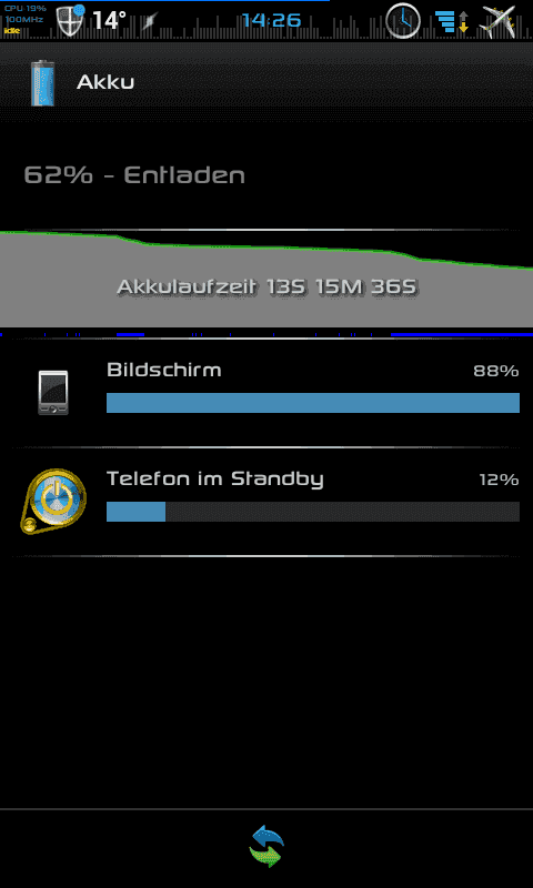

ich habe mir gestern den Siyah Kernel 4.1.5 auf mein S2 installiert. Wenig später ist mir dann ein sehr seltsamer Akkuverlauf aufgefallen. Mit einem Mal hatte ich keine Akkuleistung mehr. Dann jedoch wurde der Akku langsam wieder voller. Ich weis selber, dass das nicht sein kann. Die Spannung war die ganze Zeit über nocch vorhanden. Schneinbar wurde da was falsch ausgelesen.
Hier mal ein Screenshot:
9r4uqst
Weis jmd woran das liegt? Momentan ist wieder alles okay.
Sieht so aus als hätte dein Handy Neustarts gemacht. Teste mal was passiert wenn wenn dieser Akkuschwund auftritt und du das Handy dann für 2-3 Std nur liegen lässt.
Das gleiche habe ich wenn mein Akkustand <50% ist. Nach einem Neustart sind dann nur noch 23% oder so da. Lasse ich es etwas liegen geht die Kurve langsam nach oben. Man kann dann bei mit bis auf den Abfall im groben einen gleichmäßigen Akkuverbrauch sehen. Habe leider auch noch keine Lösung für das Problem.
Okay, ich werde dies weiterhin beobachten und deinen Vorschlag verfolgen. Wenn das jetzt einmalig war, ist es ja okay.

PS: Ich habe auch den Siyah v.4.1.5 drauf, jedoch nicht solche Sprünge (siehe Bild). (Wenn du das Bild im Anhang anklickst kannst es auch in groß betrachten.)
PSS: Bildschirmfotos kannst auch direkt machen. Dazu, je nach ROM, Lautstärke runter+Power oder Menü+Power gleichzeitig betätigen und kurz halten.

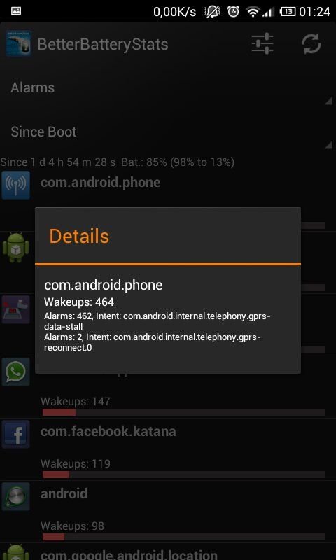

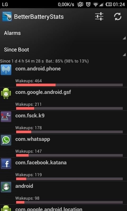

Sind diese wakeups normal? Wenn nein, wie kommen diese zu Stande?
Danke

man sieht doch welche programme aufwecken. fb z.b. . normal? wenn man braucht, ja. optimal? nein
