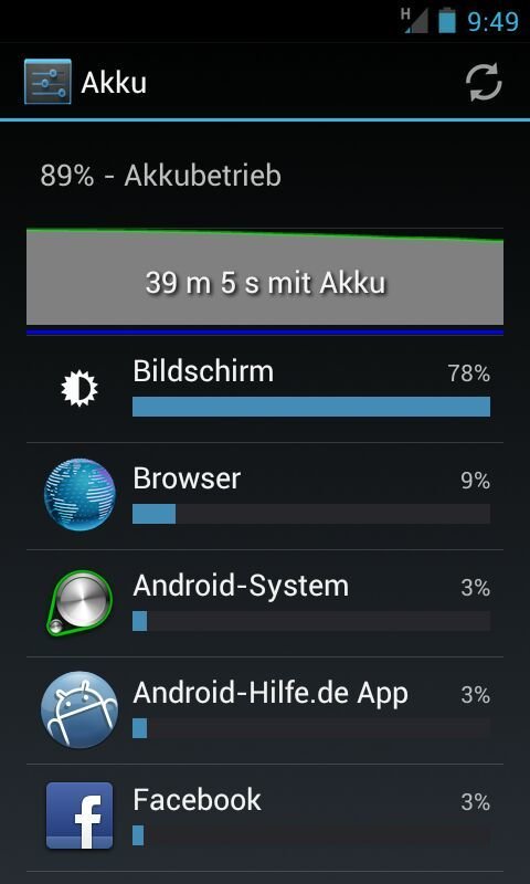

Keine Widgets angelegt Helligkeit bei 75% und trotzdem diese Laufzeit siehe Screenshot.
Betreibe mein SII mit dem originalen Samsung 2000mAh Akku.

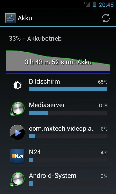

Also 75% Bildschirmhelligkeit ist schon ne Nummer. Das verbraucht ne Menge Akku.
Die Animationen kosten nicht wirklich Saft, das ist nur ne kurze Leistungsspitze für die CPU und echt vernachlässigbar.
Nach dem zweiten Bild zu urteilen ist da irgendwas gar nicht in Ordnung - knapp 40 min und schon auf 89% runter geht gar nicht.
Ich hab auch den 2000er Akku und kam in den besten Zeiten mit Standort, Sync und Push bei Email und Co auf 2 Tage mit knapp 7h Display an (von 100% auf 1%) . FB nutze ich aber nicht.
Hilfreich wären:
-Paar Screens / Logs von BetterBatteryStats nachdem das Gerät ne Weile lief, am besten von 100% auf 20-30% runter: Alarms, Other (so, das Screen On und Awake drauf sind)
-ein Log des ganzen
-ein Screen von der Akkuübersicht, in der man sieht, wann das Gerät wach war (also das, was man bekommt, wenn man auf die Kurve tippt)
-ein Screen von der Display-An-Zeit (also in der Überwicht mal auf Bildschirm tippen)
Mit nur einen Screenshot von dem, was Du gemacht hast, kann man nicht wirklich was anfangen. Ausser halt zu sehen, das was nicht zu stimmen scheint.

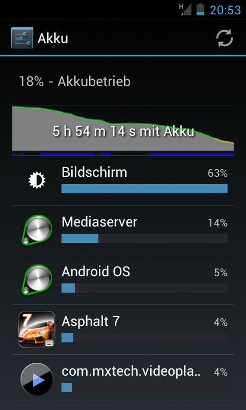

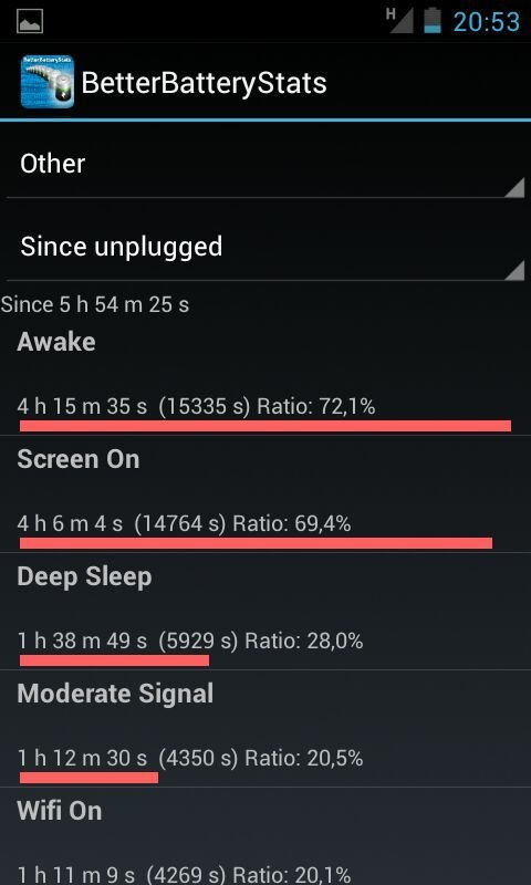

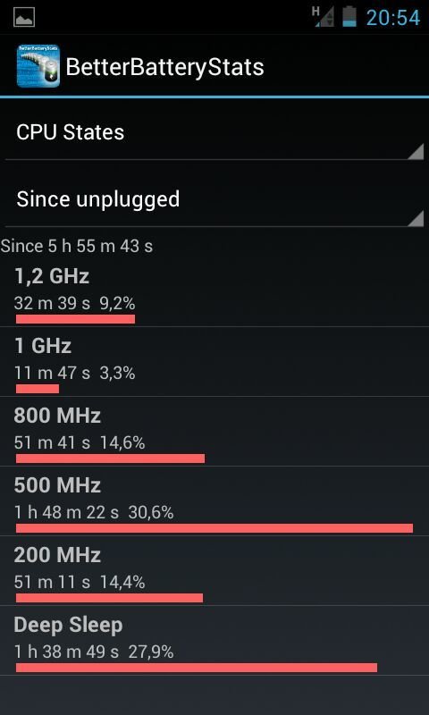

So hier also die werte an einen ganz normalen Tag.
Gesendet von meinem GT-I9100
4 Std. 6 Min. Bildschirm an, Gratulation.
Was war dein Problem nochmal?
