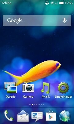

Hab seit Gestern MIUI v4 am laufen und bin gut zufrienden damit.
Gesendet von meinem GT-I9100 mit der Android-Hilfe.de App

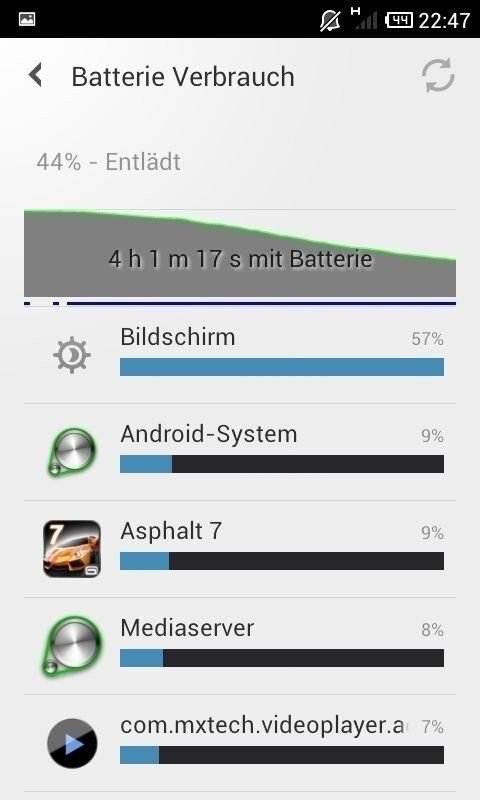

Hält aber auch nur 8 Stunden mit 4 Stunden Screen on, oder?
