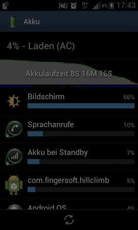

Ich Habe eunen enorm großen akku verbrauch heute morgen 6 uhr abgemacht und um 17:30 nur noch 19% und das mit beiden akkus
akku celebration hab ich schon gemacht keine besserung kernel hab ich mir schon den speedmod drauf geflasht unter der akku einstellung habe ich diese werte hier:
Akku bei standby 33%
Bildschirm 30%
Telefon im standby 22%
Akku und telefon im standby erscheint mir ein wenig hoch kann es sein ? woran könnte es liegen ?

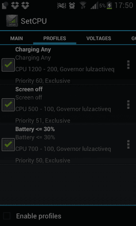

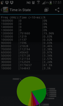

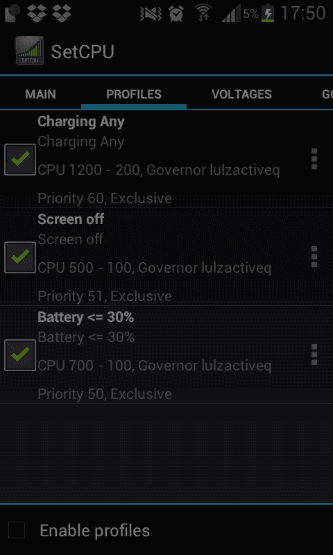

S2 4.0.4; Siyah 5.0.1 ; 2000er Akku
Habe die CPU zusätzlich runter getaktet. Vcore etwas runter gesetzt.

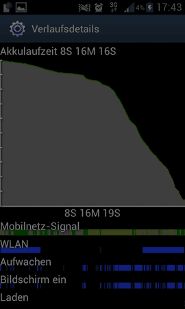

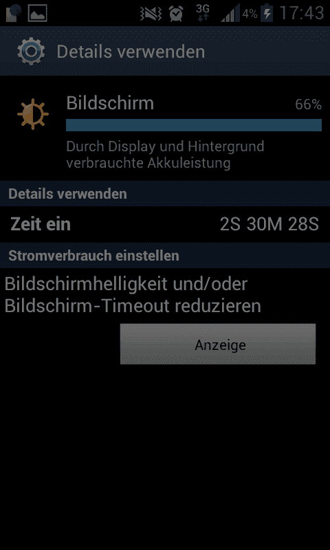

Nach 8h ist der Akku also schon leer bei 2,5h Display nutzung (auf niedrigster Stufe, ohne Automatische regelung. und teilweise sogar noch über den screen fiter bei 48% runter gesetzt)
Das kann doch nicht sein verglichen mit anderen Usern hier.
Und irgendwie hab ich das Gefühl dass das Display seit dem 4.0.4 update insg etwas heller ist auf niedrigster Stufe?

@Lixi
Ist es der originale von Samsung? Weil kann mir eigentlich nicht vorstellen, dass dieser so schnell leer geht.
@Lixi
Du hast so gut wie kein DeepSleep.
Ist also nicht der Akku ;)
