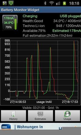

Der Ladestrom über USB-Kabel via PC beträgt bei mir bestenfalls 150mA. Ist das normal?
Nein. Hast du das Ding an einem USB-Hub ohne externe Stromversorgung?

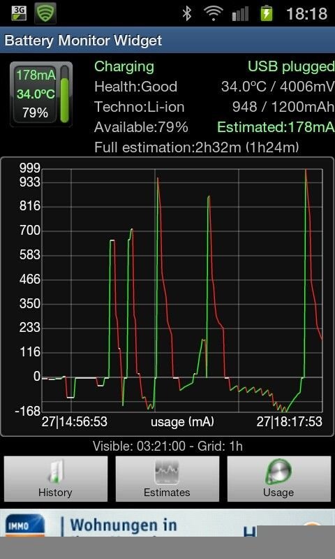

Ist direkt an einem Notebook. Ich checke das Laden auch gerade an dem AC Charger und dem Autoadapter. Völlig wirre Ladekurven... :confused:. So eine Art Sägezahn. Nach Reset nun auch am USB-Port. Zunächst hoch auf 1A und dann runter bis auf negative Werte, dann wieder hoch. Alles o innerhalb von 1 bis 2 Stunden.
Wie heisst denn die App auf dem Bild bei Dir?
nOi! schrieb:
Steht doch da ;) Battery Monitor Widget.
Gruß!
Ist schon richtig, hab aber im Market nichts derartiges gefunden. Daher dachte ich, sie heisst im Market vielleicht anders.
Danke, habet gefunden. Ist aber auch nicht einfach, das zu finden :D
