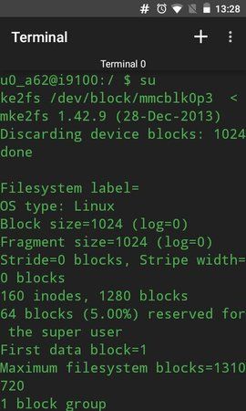

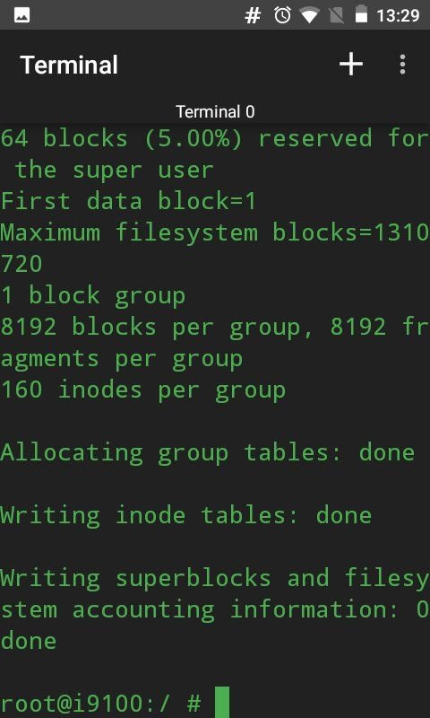

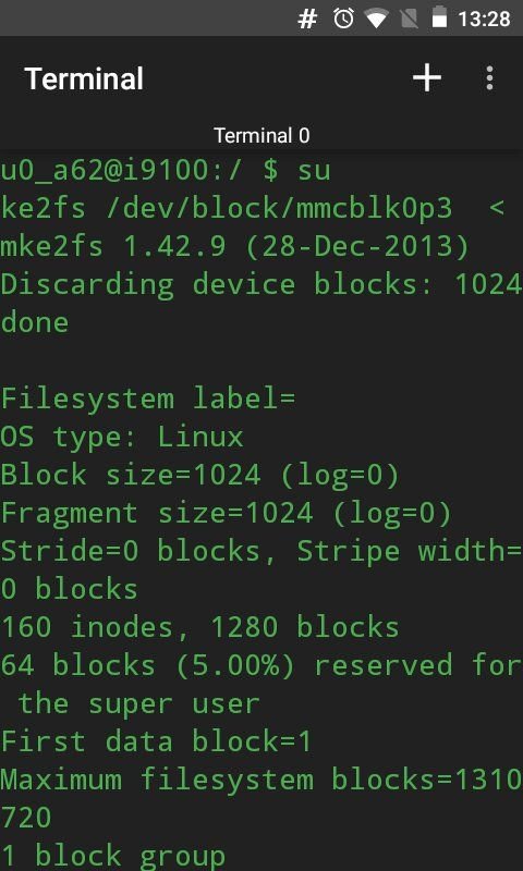

Ich hab über das Terminal aus den Entwickleroptionen den Befehl abgesetzt. Vorher mit SU rootrechte geholt. Es scheint aber immer noch nix formatiert zu haben, da wieder 100% - 0 bytes differ angezeigt wird.

Das ist schon seltsam, sollte eigentlich formatiert sein.

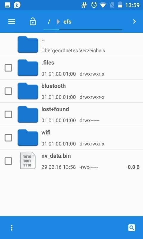

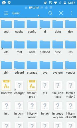

Da ist nichts [emoji20] . Da war auch vor der Formatierung nichts. Die Datei efs hat 0kb
EDIT: Kommando zurück...ES hat kein root. Mit dem Explorer von CM13 sehe ich den Ordner...
nv_data.bin hat allerdings 0kb.

Nunja das ist kein Ordner sondern eine Partition.

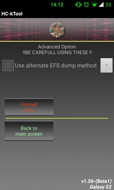

Ausserdem bietet doch HC-KTool auch das formatieren an.
