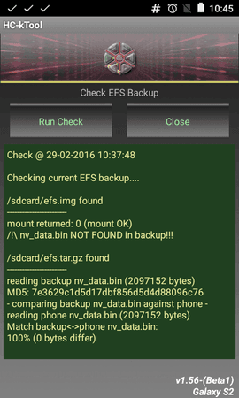

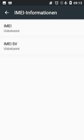

Hi, mir ist während des Ladens das S2 vom Sofa gefallen, Deckel ab, Akku rausgeflogen. Jetzt findet es keine SIM-Karte mehr und IMEI ist weg / steht auf Null.
Das EFS-Backup hatte ich unter der Stock-Rom angelegt. Jetzt habe ich CM13.
Basisband vom Backup: I9100XXLS8
Buildnummer vom Backup: JZO54K.I9100XWLSD
Muss ich eventuell auf diese zurück? hc-ktool meckert, dass er die efs.img nicht lesen kann.
