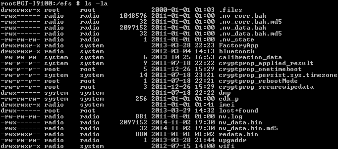

Ich hab einige Treads gelesen, aber nichts gefunden, was mit Sicherheit zu meinem Problem passt, und möchte nicht durch einen Versuch ohne genaue Kenntnisse evtl. noch mehr Schaden machen.
Nachdem ich das SG2 von Cyanogenmod 4.1.3 auf 4.4.4 aktualisiert habe, ist bis auf die Seriennummer unter "status" alles "nicht verfügbar"/"unbekannt".
Da z.B. in /efs/imei/bt.txt die Bluetooth-MAC noch steht, gehe ich davon aus, das auch die anderen Dateien intakt sind und das System nur keinen Zugriff darauf hat, also die Rechte irgendwie verbogen sind.
Hab nen Screenshot der momentan gesetzten Rechte angehängt.
Kann jemand vergleichen, ob da was falsch ist?
344238d1414974093-diskussion-zur-anleitung-wiederherstellung-der-imei-nummer-efs_rights.png
Hat jemand eine Idee, wie man das fixen kann?
PS: Hab den eMMC-Test laufen lassen, "Congratulations, Test Passed."
Bevor ich den Modemchip teste, warte ich erst mal auf Rückmeldung wegen der gesetzten Rechte.
Die Signalstärke wird unter "Status" noch angezeigt ("2147483647 dBm 255 ASU"). Bedeutet das, daß der Modemchip noch intakt ist?
Hab die Rechte inzwischen mal beim SGS2 eines Freundes verglichen, die stimmen überein. Was also tun?
