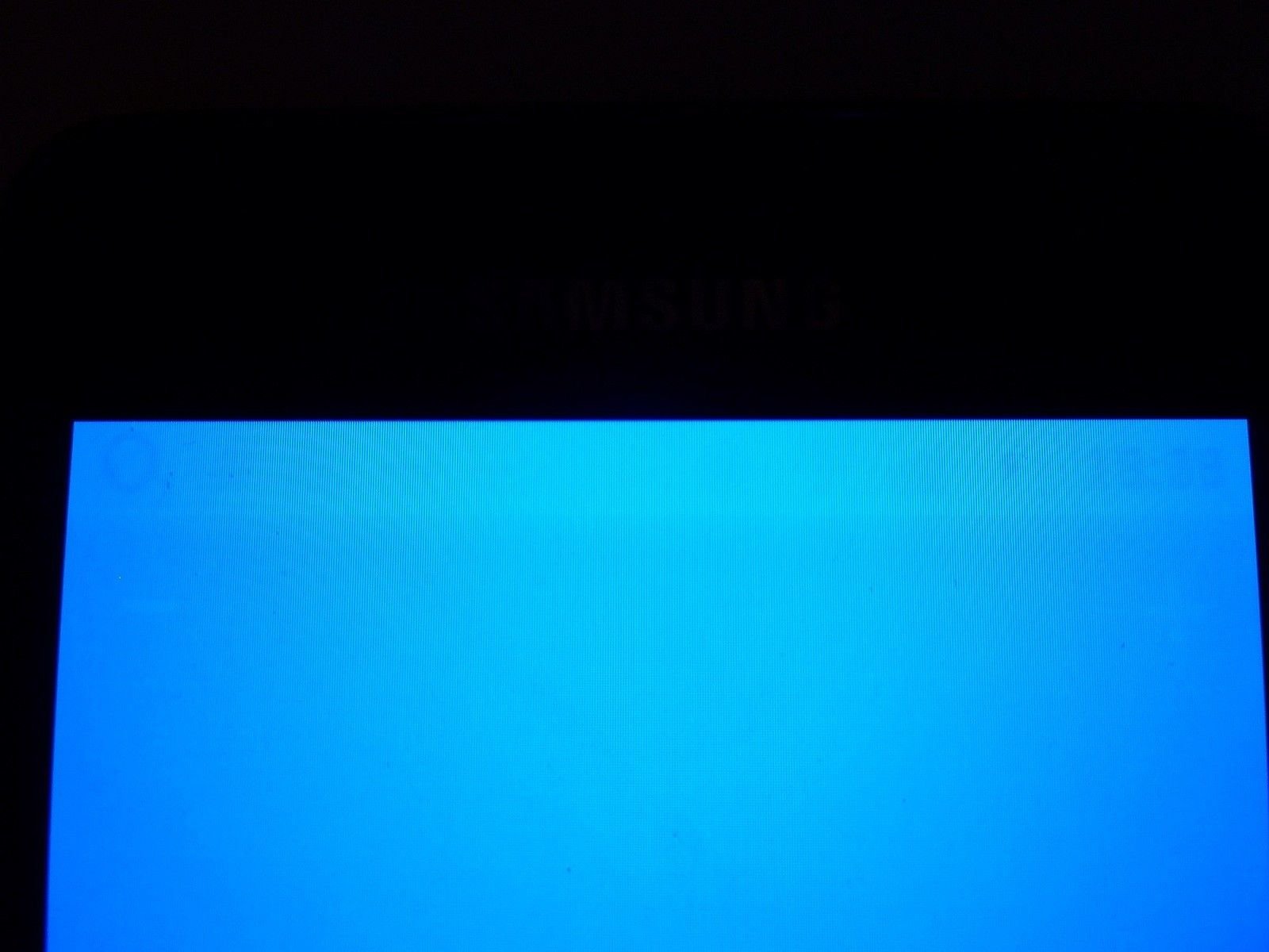

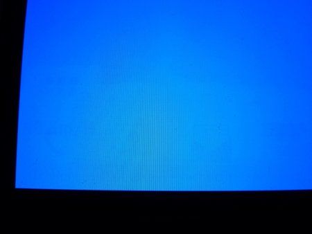

Hier kommen die "Beweisfotos". Ich bitte zu beachten, dass eine Fotoaufnahme mit einer normalen Digicam (Lumix DMC-TZ10) nicht ganz der Realität entspricht, aber es ist recht gut zu erkennen.
Blauer Vollbildschirm. Erstes Bild zeigt die Statusleiste mit O2-Logo und Uhrzeit. Vom Navi-Programm Copilot erkennt man die + und - Buttons für den Zoom der Kartenansicht rechts und links.
Auf dem zweiten Bild sieht man den unteren Rand des Bildschirms mit der Anzeige "km/h" des Navis, da über sieht man den Button der Navi-App um damit ins Menü zu kommen (sieht so aus: [:::] ).
Außerdem erkannet man die Icons des Homescreens (Telefon, Kontakte, Nachrichten, Anwendung).
Was man auf den Fotos nicht erkennt, ist die Straße des Navis, der Positionspfeil und die Geschwindigkeitswarnungsanzeige des Navis.
Ich habe damit jetzt in 3 Wochen Urlaub täglich ca. 2 Stunden navigiert (100 % Helligkeit) und Hin- und Rückfahrt (jeweils 8 Stunden). Vorher nicht!
Sehen kann ich das auch bei anderen Farben, bei Blau ist es am deutlichsten. Ich sehe das auch im alltäglichen Betrieb, wenn ich z.B. die Kontakte durchscrolle kann ich durch die blaue Buchstabentrennlinie ganze Straßenzüge vom Navi erkennen!

@frank2: Ich sehe das mehr als deutlich.
@yoshimann: nachglimmen, würde ja bedeuten, dass es verschwindet. gemeint hier ist aber nicht jenes leichte nachglimmen sondern das, nenne wir es, ausbrennen der OLEDs: Ihre Leuchtstärke ist deutlich reduziert.
Dass es bei mir die rote Farbe war, muss wirklich ein Fabrikationfehler sein, weil das die langlebige Farbe ist. Auf Blau sieht man das aber häufig. Auch bei den Demogeräten in Geschäften, wenn sie lange genug da sind.

@Frank2: danke für die Bilder, das finde ich heftig. Bitte beobachte es doch mal ein paar Tage, wenn du evtl. nicht jeden Tag 2 Std. auf 100% navigierst. Mich würde immer noch interessieren, ob das nun wieder etwas 'heilt', oder ob es so bleibt und dann vermutlich ja schnell schlimmer wird - oder auch nicht? Vielleicht muss das ganze Display sich erst bei 100% ein paar Stunden 'einbrennen' und dann kommt eine länger Phase ohne Veränderungen? Ich bin deshalb so interessiert, weil ich auch Fotos auf dem Handy 'präsentiere'. Klar, das ist kein kalibriertes Display, aber eine gewisse Qualität erwarte ich schon und die hätte das SGS2 auch. Aber wenn ich in meinen Fotos mit z.B. blauem Himmel dann die Reste der Statuszeile im Himmel finde, geht das gar nicht!
@smarty: man hat mein defekt leider auch beim lesen von Internet seien wahrgenommen und ich empfand es als sehr störend beim lesen. Wäre es nur die ausgebrannte Uhr gewesen... So what. Aber das war eben zu krass.
@ rauke:
jep, das würde mich wohl auch stören, aber hier kommt es einem als ausenstehender so vor als wäre jedes 2te Display fehlerhaft.Waren nur just meine 2 cents dazu :)
