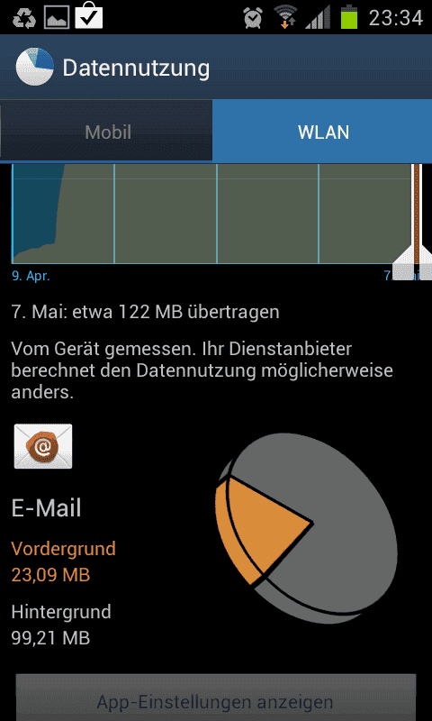

ich habe jetzt nicht den ganzen Thread durchgelesen und per Suchfunktion nichts passendes gefunden.
Ich habe folgendes Problem:
Die Stock Mail App verursacht bei mir massiven Datentraffic. D.h. über 100 MB am Tag, selbst, wenn ich nur 4-5 Mails bekomme. Da ist definitiv etwas faul. Ich habe 2 POP-Konten und ein Exchange-Konto eingerichtet.
Ich habe recherchiert und herausgefunden, dass ich nicht der einzige mit dem Problem bin und es wohl mit der Exchange-Synchronisation zusammenhängt.
Ich habe also mein Exchange-Konto deaktiviert. Leider ohne Effekt. Die App lädt fröhlich weiter.
Erst als ich es komplett gelöscht habe, hat sich der Traffic normalisiert. Nachdem ich es dann neu eingerichtet habe, hat es nun über 2 Wochen normal funktioniert und heute hat es wieder angefangen.
Hier mal ein Screenshot:
Achja: Exchange-Synchronisation ist deaktiviert! Ich habe lediglich über mein POP-Konto zwei kleinere Mails empfangen.
