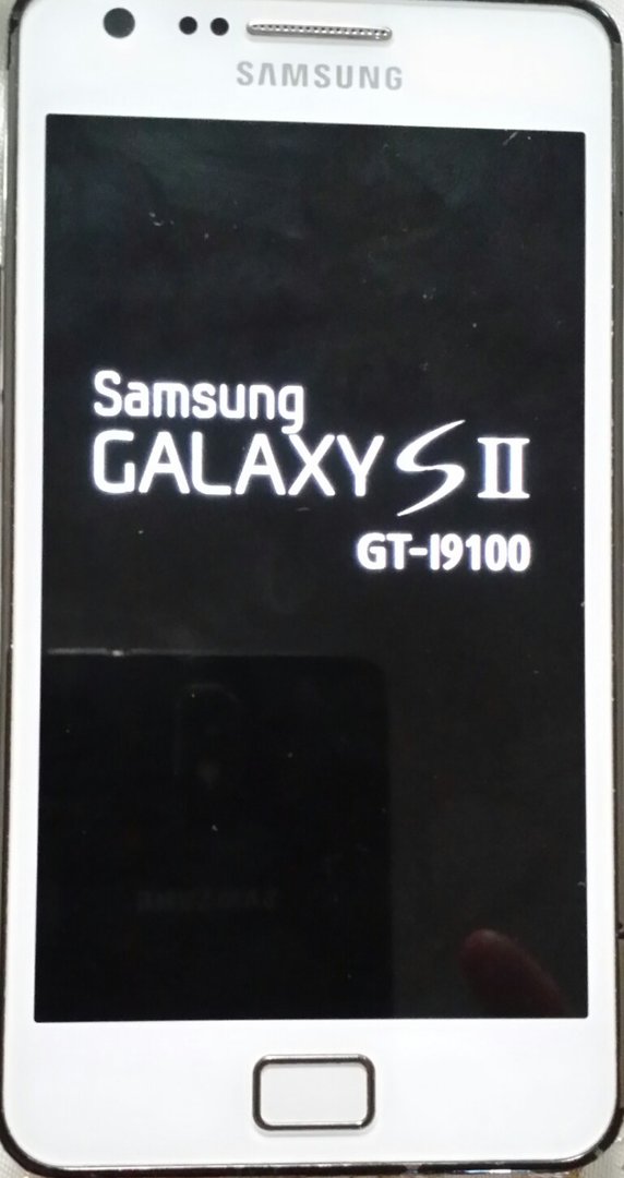

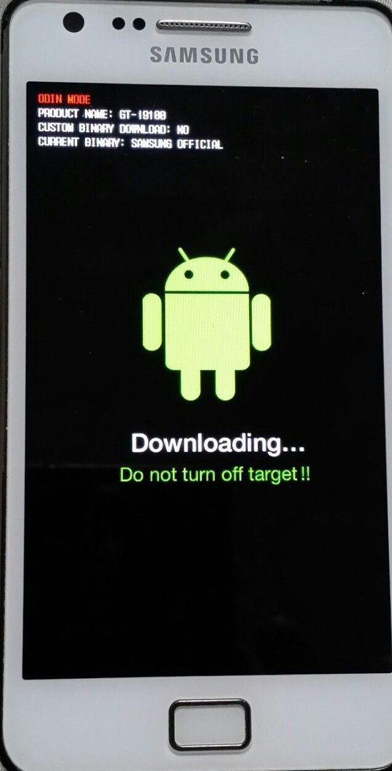

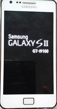

hallo,
ich habe ein sgs2,
ohne ersichtlichen grund bleibt es beim booten
bei der weissen samsungSchrift haengen...
und es geht nur der dowloadmodus ...

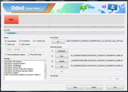

wenn ich versuche mit odin eine 1-teilige stockrom
zu flashen kommt immer FAIL ...
auch beim versuch es zu rooten kommt immer fail ...:confused2:

Big THX fuer deine info...
---> bericht / ergebniss:
wieder FAIL in Odin ... :confused2:
siehe anhang...

[FONT=&quot]Schritt 5 - Was bei den runtergeladenen Dateien zu beachten ist:
-> Wenn 4 Dateien enthalten sind (PIT, PDA, Phone, CSC) ist
ein Haken bei Re-Partition zu setzen
-> Wenn 3 Dateien enthalten sind(PDA, Phone, CSC) ist
kein Haken bei Re-Partition zu setzen
-> Wenn 1 Datei enthalten ist(PDA) ist
kein Haken bei Re-Partition zu setzen[/FONT]
[FONT=&quot]da ich mit PIT ( 4-teilig ) geflascht habe, wurde auch wie verlangt in der Anleitung/Schritt-5
e
in Haken bei Re-Partition gesetzt ...[/FONT]

Du könntest mal ein anderes Pit-File ausprobieren, hier gibt es bearbeitete Files mit anderen Größen für den App und Systemspeicher.
Ansonsten:
Schau mal auf die Seriennummer, steht unter dem Akku und geginnt mit R. Wenn dort an 4. und 5. Stelle folgendes steht (B4 / B5 / B6 / B7 / B8 / B9 / BA / BB oder BC) dann stehen die Chancen ziemlich schlecht, denn dann ist der eMMC physikalisch defekt, weil einfach zu alt. Wenn auf dem Gerät noch Anwendungen genutzt wurden, die häufig auf den Speicher zugreifen zB. WhatsApp, dann ist der Chip tot.
Reaktionen: LarsX
Der eMMC ist defekt, deswegen wird auch keine Repartition funktionieren und ein FAIL kommen. Du kannst ja den Versuch machen und NUR das PIT flashen, wenn das nicht geht dann ist der eMMC defekt. Eines der besten Zeichen dafür ist ein nicht funktionierendes Recovery und wenn man das Ladekabel ansteckt, erscheint nur der Kreis zum laden, aber das Batterysymbol erscheint nicht mehr. Das Gerät ist dann ein Fall für die Tonne, weil auch mit JTAG geht da nichts mehr, im Gegenteil der Versuch mit RiffBox wird im Totalausfall enden, weil die RiffBox mit dem connect zum Gerät das ganze Gerät stilllegt. Sowas kann man nur mit Mainboardtausch machen, aber hier ganz klares Unsinn weil zu teuer.
