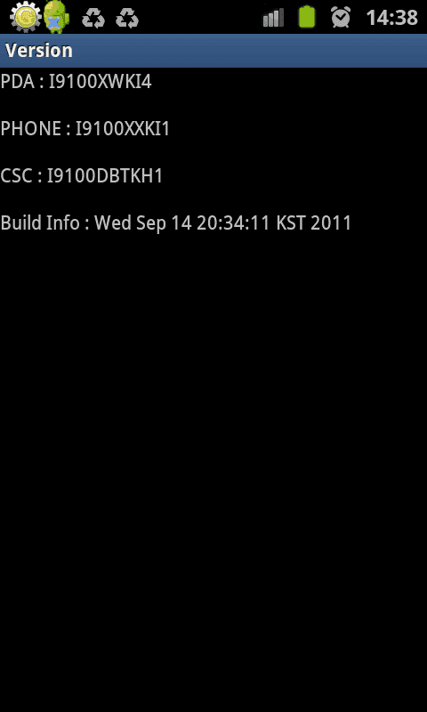

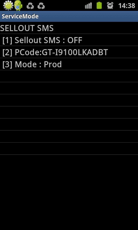

dennoch VORHER:
Tipp mal folgendes in deinen Anwählscreen:
*2767*4387264636# (UNBEDINGT NOTIEREN/Screenshot)
und dann
*#1234# (UNBEDINGT NOTIEREN/Screenshot)
und schauen ob es eine ORG zum wieder herstellen gibt :D

Bitteschön. Muss ich noch etwas beachten bevor ich loslege?

ansonsten ist das eine DBT KI4, dort entlang um sich für
den NOTFALL zu rüsten und schonmal einen JIG besorgen :thumbup::
[OFFURL]https://www.android-hilfe.de/original-firmwares-fuer-samsung-galaxy-s2/148873-firmware-gingerbread-2-3-4-gt-i9100-dbt-i9100xwki4-i9100xxki1-i9100dbtkh1-csc-dbtkh1.html[/OFFURL]
