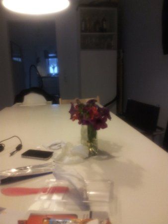

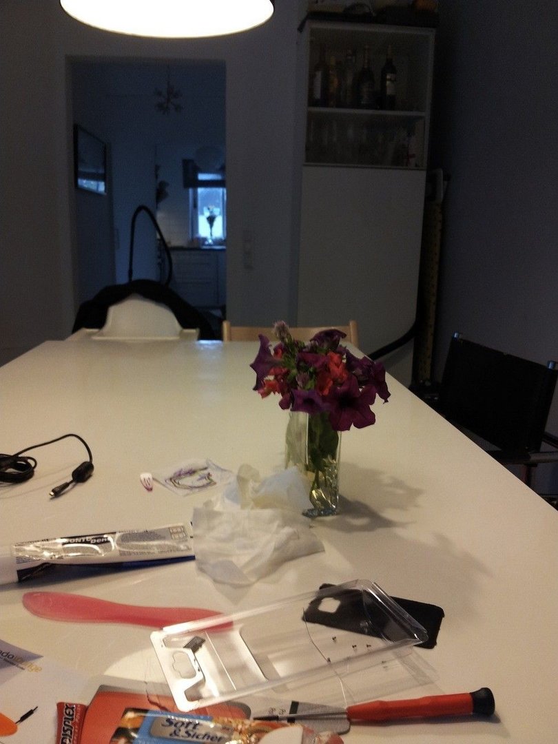

Gurkensenf hatte Recht, es lag in der Tat an der verkratzten Linse.
Ich hab mir heute mal ne Tube Displex geholt und ordentlich drauf los poliert, leider ist aber alles nur noch schlimmer geworden. Jetzt hab ich keine Kratzer mehr, dafür ist die ganze Linse milchig. Photos werden jetzt alle unscharf :razz:
Habs dann auch nochmal mit Zahnpasta probiert, ohne Erfolg.
Ich werde jetzt noch paar stunden vor mich hin rubbeln, und wenn alle Stricke reißen, hol ich mir bei Ebay einen Ersatzrahmen.
Ich hab den alten Rahmen übrigens grad mal demontiert und ein Photo ohne Plastiklinse geschossen - ein Unterschied wie Tag und Nacht....
ciao
Basti
