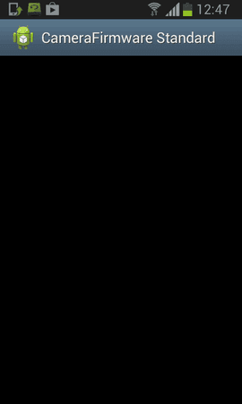

Hi, meine Kamera zeigt über Nacht nur noch Schwarz an und hängt sich auf.
- Daraufhin habe ich ein Hard-Reset gemacht und die neueste Android-Version 4.1.2 installiert. Half nichts.
- Der Code *#34971539# führt unter der Überschrift "Camera Firmware Standard" nur zu einem schwarzen Bildschirm...
- Im Samsung App Store finde ich keine "Galaxy Camera Firmware Update" wie in vielen anderen Threads beschrieben, wird scheinbar nicht mehr angeboten..
Ich komm einfach nicht an irgendeine Funktion um die Kamera upzudaten oder finde keine App... suche nun seit Stunden nach einer Lösung aber ohne Erfolg.. Einen technischen Defekt schließe ich zu 99% aus, der Fehler ist (gefühlt) sicherlich in der Software...
Kann mir jemand helfen?
Danke!!

ja, aber nur schwarzen bildschirm gehabt :( also muss die linse doch etwas anders sein...
Hey habe auch ein Problem mit der Cam: nur noch schwarzer Bildschirm, zwar sind die icons da aber ich kann nix machen. habe auch die r5****.bin ins handy gepackt und "phone to cam fw" ausprobiert hat aber nicht geholfen....
Mein handy zeigt auch keine Phone/ Cam fw an bzw. da steht dann failed
