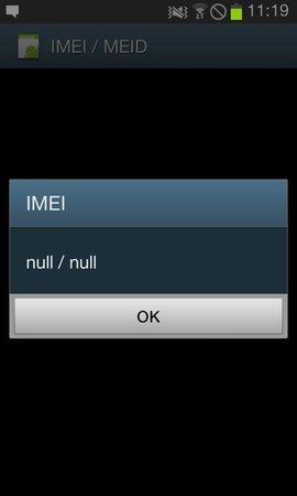

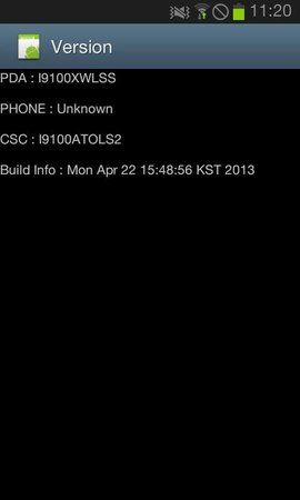

ich habe hier ein Samsung Galaxy S2, wo immer wieder für längere Zeit (mehrere Tage) kein Netz erreichbar ist - es gibt da auch keine PIN-Abfrage.
Merkwürdigerweise geht es dann mal wieder längere Zeit und aktuell eben leider wieder nicht (seit ein paar Tagen schon) und das ganze unabhängig von Neustarts oder dergleichen.
Das Gerät ist knapp ein Jahr alt (da die Rechnung gerade nicht auffindbar ist, ist leider auch nicht bekannt, ob da noch Garantie drauf ist).
Es wurde am Handy nichts verändert - ist komplett Stock - also kein Root oder CFW, nicht mal ein Update wurde nach Kauf durchgeführt.

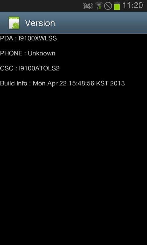

Screenshots von *#06# und *#1234# sind angehängt. Im Telefonstatus steht bei IMEI auch "Unbekannt".
Hat jemand eine Idee, woran es liegen könnte? Zumal hier selbst ja nichts verändert wurde...
Ich hatte selbst nun schon recht viel gegoogelt, EFS-Ordnerbackup gibts nicht.
Kann ev. die App GSII_Repair helfen? Dazu bräuchte man aber wieder Root, wobei ich an dem Gerät eigentlich gerne nichts verändert hätte und auch ein Einschicken gerne vermieden hätte.
Vielen Dank für Eure Hilfe!

antiheld0815 schrieb:
EFS-Ordnerbackup gibts nicht. [...] Dazu bräuchte man aber wieder Root, wobei ich an dem Gerät eigentlich gerne nichts verändert hätte und auch ein Einschicken gerne vermieden hätte.
Mit diesen Vorgaben und bei dieser Ausgangslage kannst du aber nichts verändern. Zur Not wird es eingeschickt oder vorübergehend gerootet werden müssen. In seltenen Fällen hat das Neuaufspielen einer orignalen Samsung-Firmware mit Odin geholfen.
Selbst ein korrumpierter EFS-Ordner kann sich, wenn er nicht vollends gelöscht wurde, mit Glück wiederherstellen lassen.

In der Regel passiert das beim misslungenen Aufspielen oder Updaten von Custom-ROMs. Beides ist bei dir nicht gegeben, sodass ich bei der Ursachenforschung nicht recht weiterhelfen kann.
Da meist der Inhalt des efs-Verzeichnisses korrumpiert ist und man da ohne Rootrechte eben nicht so gut herankommt, ist das Rooten Voraussetzung fürs weitere Vorgehen. In irgendeinem Thread stand, dass in einigen Fällen das Aufspielen einer bestimmten originalen Samsung-Firmware auch schon geholfen hat. Dazu bräuchte man freilich keine Rootrechte (falls es denn überhaupt klappt).
