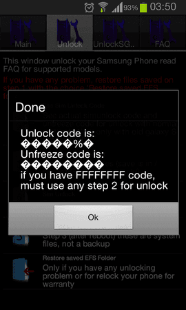

Hallo!
Ich hab ein dickes Problem beim entsperren meines S2!
Ich hab diverse Apps nun schon ausprobiert also Galaxy S Unlock, [root]Galaxy S2 SIM Unlock.
Wenn ich mir mit dem ersteren meinen Unlock Code ansehen will, kommt das raus was im Anhang drin ist.
Die Methode mit der nv_data.bin hab ich auch schon probiert aber irgendwie tut sich da genau nix. wenn ich 01 auf 00 ändere (wobei die Adresse bei mir aber auch zum Schluss immer mit einer 0 endet)
